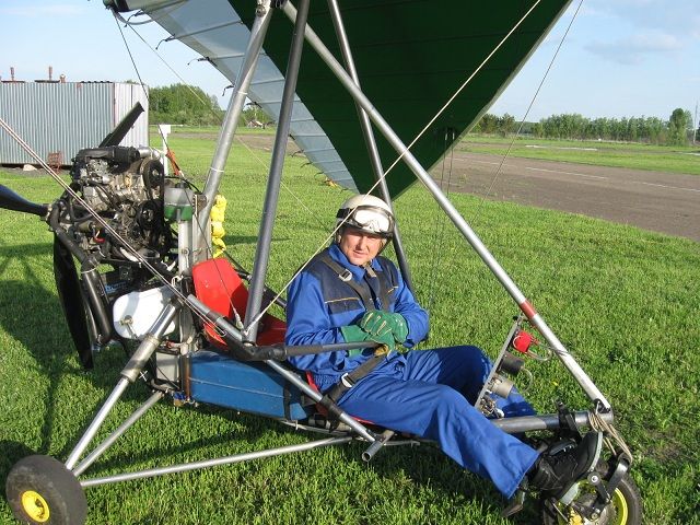

Я использую родные свечи, у меня тоже всегда при остановке двигателя поевляется детонация. Свечи менять я не пробовал(на более холодные). Заливал бензин 95-детонирует;пробовал98-детонирует.Проверил температуру выхлопа, разница по цилиндрам 10-20гр. Нагар на свечах коричневый.Ставил электромагнитный клапан на карб. на Х.Х. не помагло Вот при таком раскладе после полёта довал двигателю поработать на холостых оборотах 1-3минуты эфекта ноль. Тогда я просто стал остужать свечи с помощью двух резких нажатий на педаль газа и сразу выключать зажигание, и мотор стал останавливаться без детонации. Нынче хочу попробовать поставить более холодные свечи, а пока у нас зима. Да забыл добавить у меня зажигание и карбюратор от ВАЗ2108

А вообще у вас (я имею ввиду у кого проблема с остановом двигателя) холостые настроены скорее всего гораздо более тысячи, да ещё с винтом. Заслонка приоткрыта. Попробуйте заглушить двигатель просто закрыв до конца заслонку, я уверен, ни одной вспышки не услышите, даже не выключая зажигание. Но тут встаёт вопрос - как же быть с холостыми, слишком малые обороты - хреново редуктору, большие - проблемы с остановом. Найти нужно золотую середину (а её нет) или исполнить механизм принудительного закрытия заслонки вместе с отключением зажигания. Сложно, но можно. А зажигаться смесь может и от горячих выхлопных клапанов, и от раскалённого нагара..... даже стрелять в глушитель будет после останова от раскалённого, как правило, тонкого глушителя, но когда её там нет то и гореть не чему.

Вот она причина. Топливо в системе холостого хода и переходной системе отсекается этим клапаном. Ради спортивного интереса верните иглу, и временно поставьте на клапан тумблер.

Заменить на исправный. Топливо - не перекрывается, зажигаться будет да же от разогретого коллектора выхлопной трубы.
