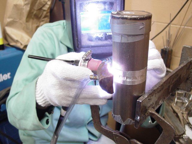

Всем,привет! Довожу до всех желающих улучшить свои познания о сварном соединении метода TIG,это простое , лаконичное наглядное пособие поможет в дальнейшем Вам в решении некоторых проблем. http://masterweld.ru/argono-dugovaya_svarka_Я лишь только акцентирую внимание на некоторых нюансах. В таблице классификации-недостатки,очень важно помнить всё: 1)газовая защита на сквозняке,проветриваемом помещении.2)защита от УФ излучения,особенно при применении газа Не-гелия(маска должна быть с защитой горла или иметь клапан).3) дополнит.охлаждение сварн.шва.(прилаг .фото-стащил), и далее всё должно быть понятно особенно про выдерживании угла установки горелки, проволоки вылет электрода и  наложения шва.
МУК
Летать выше , дальше и только так!
Гагарин
Извините не загрузилось,исправляюсь.http://masterweld.ru/argono-dugovaya_svarka_ :~)
