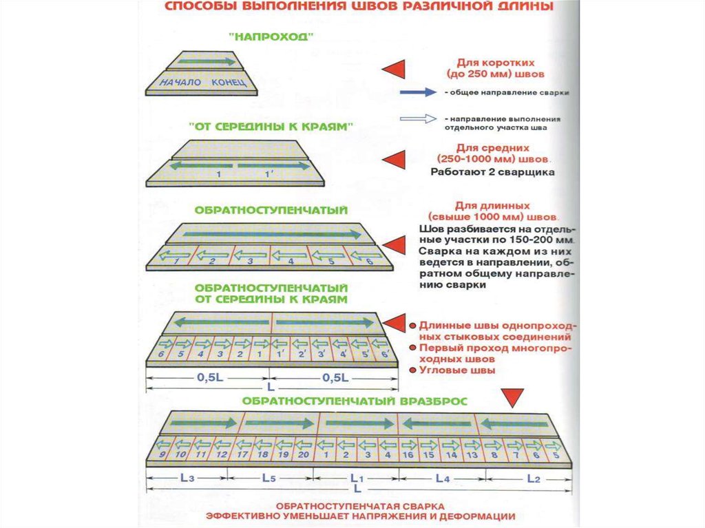

Сварщики есть? Как варить, чтобы не повело плиту?
Сереж а чего ты себе трудности на ровном месте создаешь ? скрути два уголка между собой и получишь ровно то , что ты нарисовал безо всякой сварки . Можешь снизу еще полосу добавить тоже на болтах в потай .
Андрей, тренировки со сваркой не помогли, всё равно ведёт, так что ты прав - болты наше всё, день плясок со серлилкой и метчиками и вуаля. ))Посмотреть вложение 556341
Мне профессиональные сварщики сказали, что лучше варить MIG и точками-прихватками, не спеша. От MIG самый маленький нагрев, прихватка ставится за доли секунды, намного быстрее тига. Меньше закачка тепла - меньше поводка.

Сварить как на рисунке , небольшие поводки прошабрить .
Главное не спешить ,надо дать теплу разойтись после каждого акта .

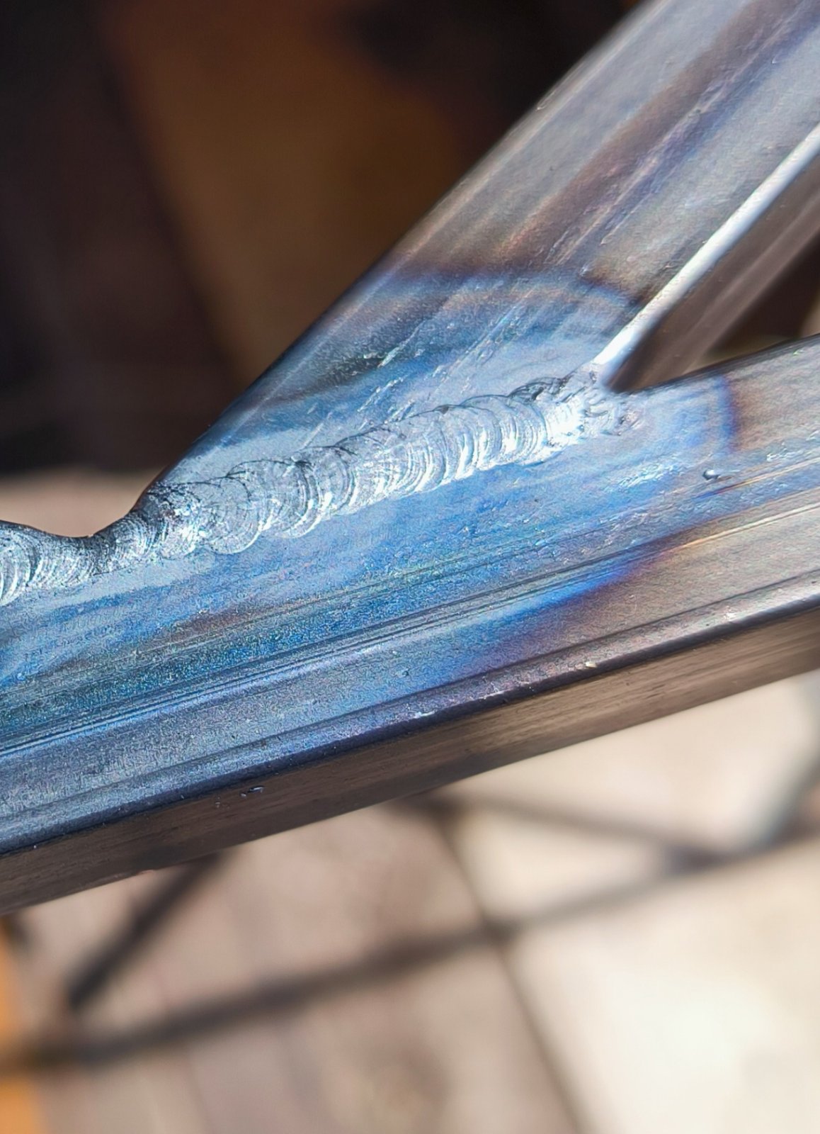

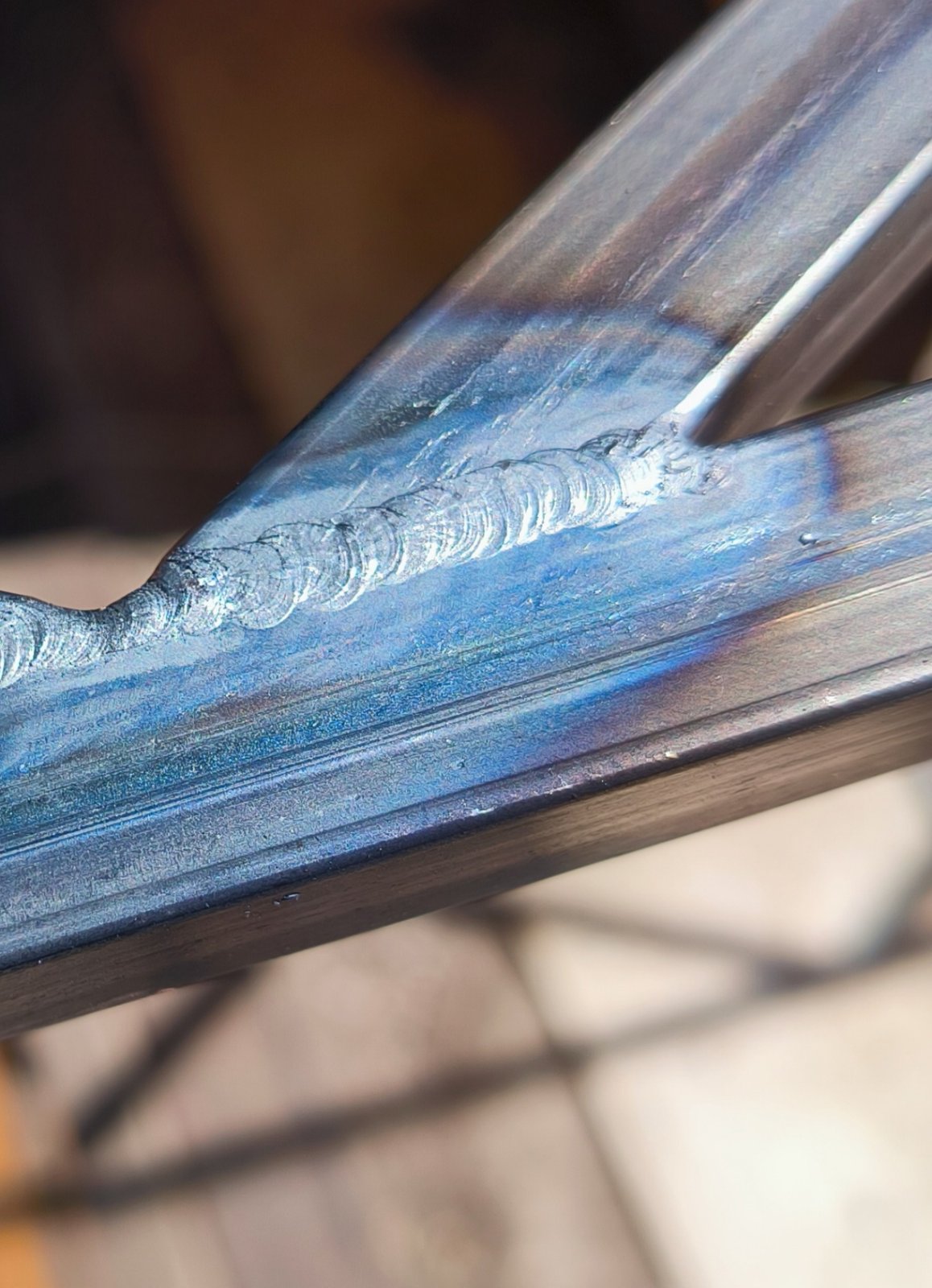

Скажите люди добрые, бугорок (похоже катет называется) обязательно должен быть, а то у меня как то все без него получается.

"Катет" это на угловых швах, на фото, эта часть шва как превышение над плоскостью свариваемых элементов, и можно охарактеризовать понятием "усилением" сварочного шва. Если в данном соединении обеспечен провар минимум на 90%, то всё нормально. Скорее всего "ванна" просто немного "проваливается", попробуйте увеличить скорость сварки, уменьшите ток на 2-3А или больше подавайте проволоку в ванну. Что бы лучше оценить сварочную ванну в процессе сварки измените угол зрения (положение взгляда откуда вы ведёте сварку). Ванна в процессе сварки всегда кажется больше.
А вообще, шов плотный, без подрезов,без видимых пор, не перегретый, очень достойно. Вот только его бы желательно закольцевать (обварить по кругу), ну это если нет особых требований.

Я пробовал ломать по шву, ломается металл, шов намного крепче получается и ничего ему не делается. Провар полный, с низу бугорок от силы с миллиметр получается и то из за того, что зазор в 1.5-2 мм заполнаял. Обвар полный не делал, для фермы для навеса во дворе он особо не нужен. Да, труба 15х15х1мм, ферма получается лёгкая и крепкая и намного дешевле чем из трубы 60х40х3 мм. Как то так. Но в процессе сварки вдруг поймал себя на мысли , что без бугорка будет не по фен-шую, где-то видел и читал про это, типа крепче будет с ним, поэтому задал этот вопрос. Спасибо за ответ.
