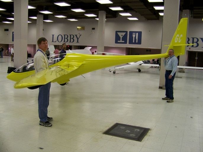

mz
    Sparrowhawk   Вес 70 кг
  характеристики :
общие особенности
Экипаж: один
Длина: 20,6 м (6,3 м)
Размах крыла: 36,1 м (11,0 м)
Высота: 4,5 фута (1,4 м)
Площадь крыла: 70 кв м (6,5 м2)
Формат изображения: 18.6:1
Пустой вес: 155 фунтов (70 кг)
Вес: 415 фунтов (188 кг)
производительность
Скорость сваливания: 32 кН (37 миль / ч, 59 км / ч)
Никогда не превышайте скорость: 123 кН (142 миль / ч, 228 км / ч)
G пределах: 5,48 / 4,0 G-
Максимальный коэффициент скольжения: 36:1 при 50 кН (58 миль / ч, 93 км / ч)
Курсы раковины: 119 м / мин (0,60 м / сек) в 38 кН (44 миль / ч, 70 км / ч)
Нагрузка на крыло: 5.93 кг / кв.м (29,0 кг / м [ch178])
  Планер   весом 115 кг изготовленный  по аналогичной технологии  , какие характеристики можно поучить ?
