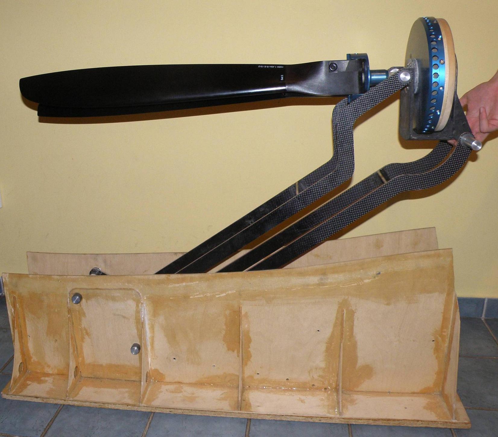

-знакомый планерист и МДП-шник готовит универсальную электромотоколлонку почти для любого планера.
-если метод оправдается=всем будет кайф!
-где-то видел оргинальную систему запуска дельтаплана на высоту
=радиоуправляемый самолётик с маленькими крыльями и мощным мотором тащит на себе ДП и возвращается на аеродром.
-подобное можно и сделать для лёгкого планера!

=nashol video "intiegralnogo" buksirovstshika!!!
-k sozhalieniju=sobirajetsia patientovat...\poslie proviereki\
\kompaktnaja dobavka k planieru,biez vmieshatielstva v konstrukciju\.
-кстати,удалось мне придумать иной способ складывания пропеллера,чтобы минимизировать размеры пилона с электромотором...\люк ещё меньше,чем у АКСЭЛБ2-на снимке\.
