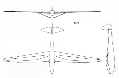

Возможно, чрезмерную чувствительность управления по крену можно компенсировать изменением плеч качалок. Недостаточную управляемость по тангажу - небольшим увеличением площади рулей высоты. А путевая управляемость там, скорее всего, нормальная.
DiKey
Увеличение площади оперения было сделано, насколько я понял из http://claudel.dopp.free.fr/Les_planeurs/Descriptions_planeurs/Pfenninger_Elfe-1/Pfenninger_Elfe-1.htm#, уже в те времена не отразившиеся в документации.
Непонятно другое, чем руководствовался доктор (!) W. Pfenninger (впоследствии сотрудник Northrop Aircraft Co) проектируя элероны во весь размах.

...проектируя элероны во весь размах.
наверное хотел увеличить несущие свойства крыла при использовании зависающих элеронов

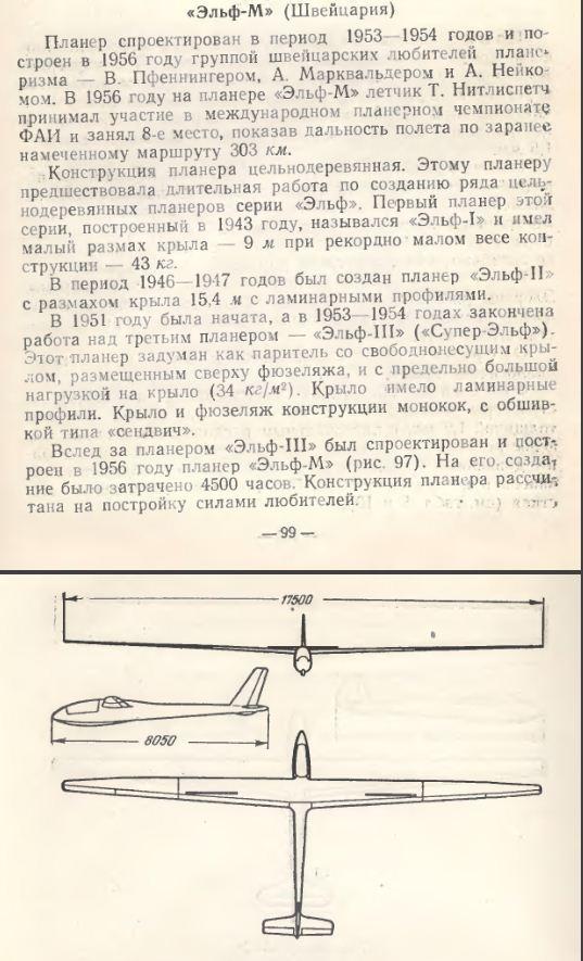

Есть ещё планер с размахом 17 метров рассчитаный на постройку силами любителей, Эльф-М.
