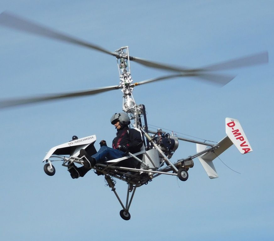

Андрей.   я в описании и тех. информации не понял.  там  один двс или  два?
Сергей! Там один Хирт  F-23 - 50л.с., но используются по холодку с легким летчиком всего 30 л.с. на висении, по расшифровке моментов на валах.
Первый был -112 кг, но т.к. FAR-103  в Европе не идет, "усилили" до  требований новых норм LTF-ULH .
А у него переднее шасси не самоориенитрующееся, педалями управляется одновременно с МОДШ? Там на фото какая-то тяга видна
Самоориентирующее, "тяга"- это возвратная резинка.

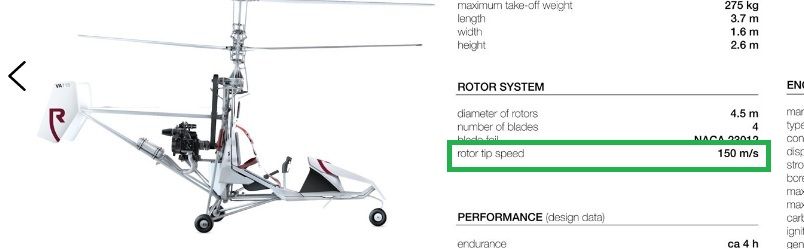

Если не секрет, почему решили ограничить окружную скорость лопастей до 150 м/сек?

Аппарат нескоростной, мощность двигателя мала. С WR=150м/сек  профильное сопротивление лопастей меньше, тяга на висении больше.

Отлично! Я так и подумал.
Спасибо.
Успехов в дальнейшем.
