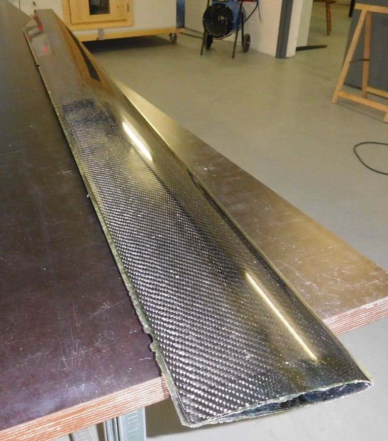

А лопасти какие используются?
Своего изготовления  углепластиковые. Диаметр винта 4,5м, хорда 150мм, крутка   -6 град., вес одной 3,0 кг.
Фото сразу из прессформы,  облой  и торцевой припуск еще  не обрезан.

Уважаемый vert, а какой профиль использован на указанной лопасти и какова окружная скорость?
Олег, до вашего крутого DH-5 еще не доросли 😉  Решили "классику"  поставить без лишних экспериментов  NACA23012  WR=150м/с ,  техн. данные там - https://www.rotorschmiede.de/va-115/
Спасибо за ответ 🙂 А почему крутка такая небольшая?
Как с массой пустого? Получилось вписаться в 115 кг? Валера тоже хотел войти в нормы FAR-103, но пока не получилось.
Запас по тяге достаточный, поэтому  крутка минимальная для хорошей авторотации. Вначале, когда  взлетели был  112кг, но в Германии нет FAR-103, а с 2016г. ввели нормы для ультралегких вертолетов LTF-ULH, там одноместный до 300 кг взлетного (двухместные - 450 кг) и жесткие требования по прочности и перегрузкам.(Валера в курсе!) Поэтому из-за этих требований по сертификации типа уже догнали вес до 130 кг. 🙁
