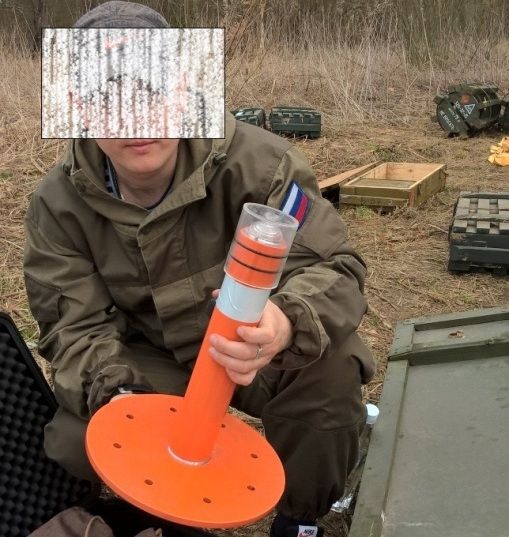

Для эксперимента нанесли световозвращающую полосу из немецкой пленки на новые аккумуляторные огни вертолетной площадки. Испытаны белые и красные полосы. Наблюдение в свете посадочной фары Ми-8 обеспечивается на троечку....с удаления 1 км. ночью в СМУ.
Пленка вот такая. Фото огня с световозвращающей полосой .
Мнение профессиональных пилотов таково- что как "крайнее средство" может быть полезным...

наблюдение: если клеить такую пленку не на круглую трубу, а на квадрат-шестиугольник, то количество отраженного света ГОРАЗДО больше.
попробуйте сделать шестигранную пластиковую  "гайку", одевающуюся на трубу, с торцами, оклеенными оралайтом.
можно не цельную, а из двух половинок с застежкой.

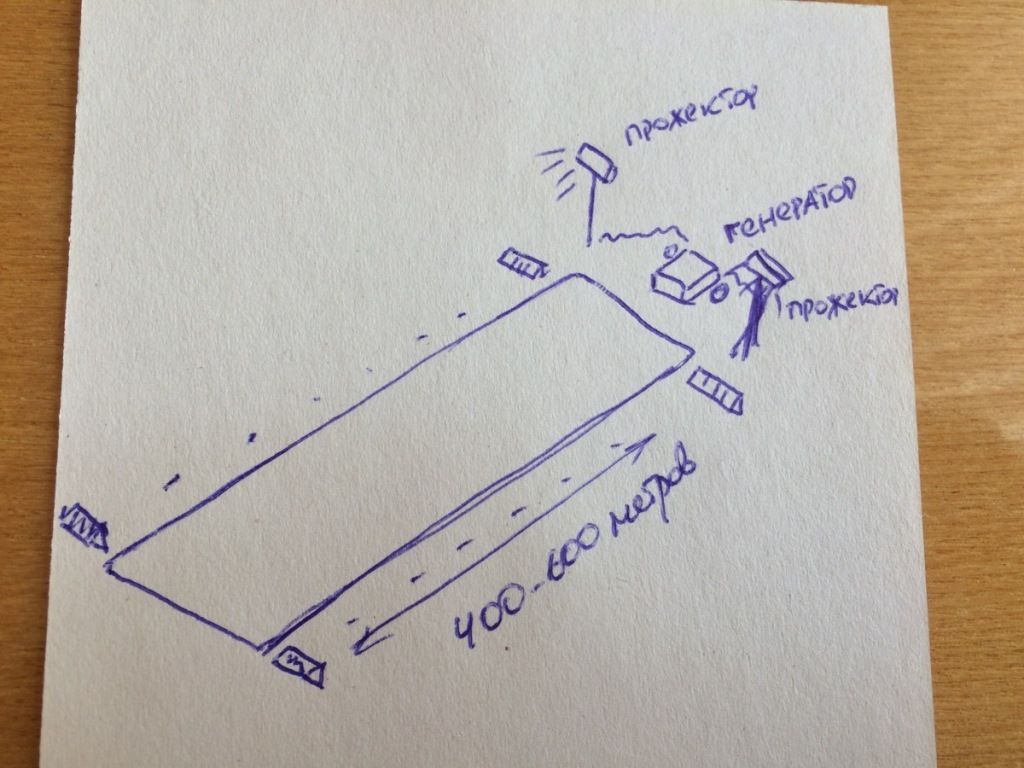

Хочу поделиться новой супер идеей.
На сегодня в 300-350 метрах от полоса ( с боку) на вышке, на высоте примерно 3й этаж стоит прожектор для освещения аэропортовой территории на 5000 вт. Светит хорошо - но для понимания ситуации не правильно. То есть свет вроде на посадке сбоку - и все маркеры видно и габариты -НО! Видно хорошо на скорости 50-70 именно такая у нас ультралайтов. Что касаемо более взрослой авиации - то надо делать иначе. - Это все пока вводная информация.
Если взять эти 2 прожектора и поставить их на мачты  ( ну скажем высотой 3 м - по типу как на стадионе ) и направить в сторону полосы с схождением в её конце. Почему то уверен, что будет все ок. Мысль такая засела после увиденного на полетах ТУ 95 в г. Моздок ( ЗИЛ 130 с огромным прожектором) и после того как слышал историю, как дельта садилась по свету фар авто на поле.
На аэродроме есть свободный прицеп для генератора и этих прожекторов и полумертвая газель - она тоже может выехать и заехать сама как светоавто.
В общем прошу вас, дорогие коллеги, обсудить новую великолепную )))  мыслю!)))
ну вроде как то так. дополнительный выигрыш - мобильность  ( по ветру ) и по территории на другие аэродромы.

Алексей, для Вас сделаю пониже))). Шучу. От входных ворот есть ещё место - можно , скажет так пораньше сделать - метров на 10 .Наверно хватит и 1,5 метров высоты ( методом тыка ). А если еще и развести эти прожекторы по краям полосы - то будет наверно правильно. С задних частей прожекторов сделать огни - обозначение.
Однако, Ваше замечание принял.
Ну вот как не стыдно, брата по небу называть на Вы?  🙂
у меня лично полоса "тупиковая" и когда ветер на посадке попутный, то приходится идти к торцу низенько ...
Такие мачты были бы опасны.
Днём то можно и с другой стороны зайти, но ночью я стремаюсь, там и деревья высокие и ЛЭП проходит.
как то мне показалось, что отражатели сработали около самого подхода.
Глянь ролик ещё раз
16 секунд между первым "отсветом" и пролётом мимо отражателя
При скорости 70км/ч это получается видимость с 311-ти метров
Разве это мало?
У меня вся полоса 260 метров.
Кроме того, эти 2 отражателя я установил в 5 метрах после торца, а можно же ещё несколько штук установить на подходе.
Не, что не говори, а штука полезная. :IMHO
штука полезная и я думаю глаз увидит лучше, чем камера. Сам знаю по ночной трассе с дальним светом видно очень даже далеко. Текст не прочитать, однако видно что дорога прямая в даль или куда то уходит. Это и надо. Однако, зная, что полоса здесь и прямая - то все намного легче.
