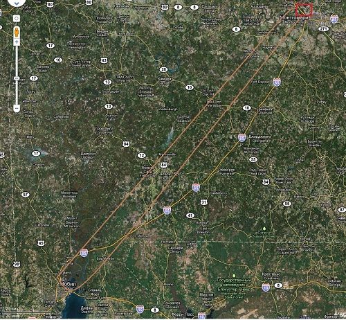

В моем ЖЖ (http://zharkovse.livejournal.com/) опубликован перевод второго рассказа из книги I learned about flying from that!. Здесь я дублирую основной текст и карту Google с условной реконструкцией полета. Если вам интересна дополнительная информация, то она размещена в посте в ЖЖ в примечаниях. Приятного вам чтения!

У ангара нам дали команду разойтись и отправили внутрь для получения полетного задания от командира звена. У дальней стены комнаты разбора полетов стояла доска, на которой были показаны наш маршрут, высота, курсы, радиочастоты и прочая информация для полета. Командир звена объявил, что полет будет проходить по замкнутому маршруту из Максвел филд, Монтгомери в Мобил, Алабама и обратно. Весь полет пройдет вдоль отмеченных маяками воздушных линий (Примечание №2). Обратив наше внимание на данные на доске, он отпустил нас к нашим индивидуальным инструкторам. Они помогли нам подготовить карты и полетные журналы и дали нам последние наставления. Последние Слова моего инструктора вертелись в моей голове, пока я тащил свой парашют к Т-6: "Если ты не сможешь удерживать рекомендованную высоту из-за облачности, то не пытайся подняться выше облаков, а оставайся под ними, чтобы не потерять из виду маяки."

Взлет действительно прошел без проблем, и пока я набирал высоту курсом на юг, чтобы найти первый маяк, я убедился, что погода действительно была CAVU (Ceiling And Visibility Unlimited - обозначение в метеосводках, означающее "ясно, видимость неограниченная") как и обещал метеоролог. Полет до Мобил прошел гладко, как планировалось. Над Мобил, пока я отчитывался по радио контрольному самолету звена, Т-6 влетел в облако. Большие, пушистые облака быстро формировались, накатываясь поверх городских огней, постепенно скрывая их.
Я спустился до рекомендованной высоты - 2,000 футов (610 метров) (высота не над уровнем земли, а над усредненным уровнем моря, рассчитанная по текущему давлению воздуха относительно стандартного давления на уровне моря и стандартной скорости уменьшения давления при увеличении высоты) и установил курс на Максвел. Тут я обнаружил, что лечу в сплошной облачности, поэтому я поднялся на 3,000 футов (914 метров), таким образом оказавшись в 500 футов (152 метрах) над верхним краем облаков. Ни одной обнадеживающей вспышки маяка не было видно вокруг. Все что мне оставалось - держать точный курс, вглядываться в темноту впереди меня и надеяться увидеть просвет в облаках.

Довольно скоро, пока я настраивался на курсовой радиомаяк Максвел, в облаках появились разрывы, и я увидел огни маяков примерно в 10 милях (16 километрах) слева от меня. Они привели меня к моему аэродрому и успешной посадке.
    96,7 КБ · Просмотры: 285
