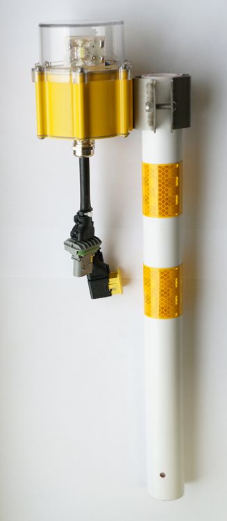

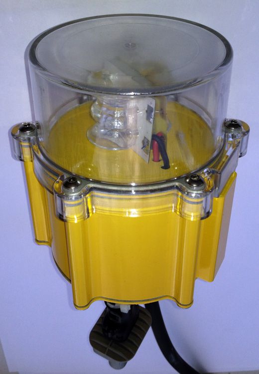

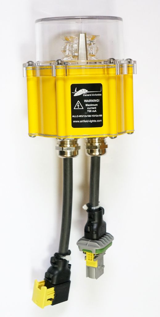

Вот такие получились серийные фонарики нового образца  😎
    45,5 КБ · Просмотры: 244
    32,6 КБ · Просмотры: 266

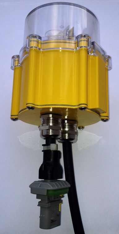

Прозрачные крышечки будут изготавливаться из специального поликарбоната, устойчивого к УФ, который используется для автомобильной оптики. Сейчас хорошего материала полно, мы будем брать от Samsung. Корпус и светопрозрачный колпак производятся эксклюзивно под меня, по нашим чертежам. Разъем можно поменять без проблем на любой, но те разъемы, которые используются например американцами мне крайне не нравятся. У них даже нет фиксации и если потянуть за кабель, он расстыкуется. Те разъемы, которые мы ставим, очень высокого качества, имеют отличную герметизацию, предназначены для работы в самых жестких условиях, надежно фиксируются между собой. Как Вы понимаете, укомплектовать более дешевыми нет проблем, но и нет желания.

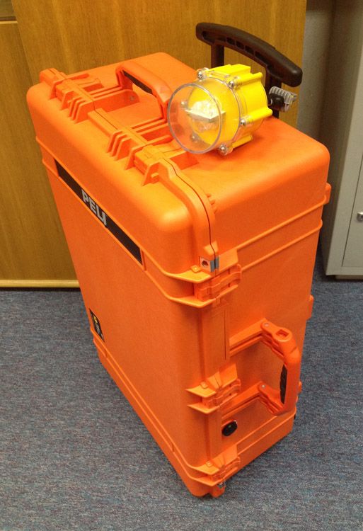

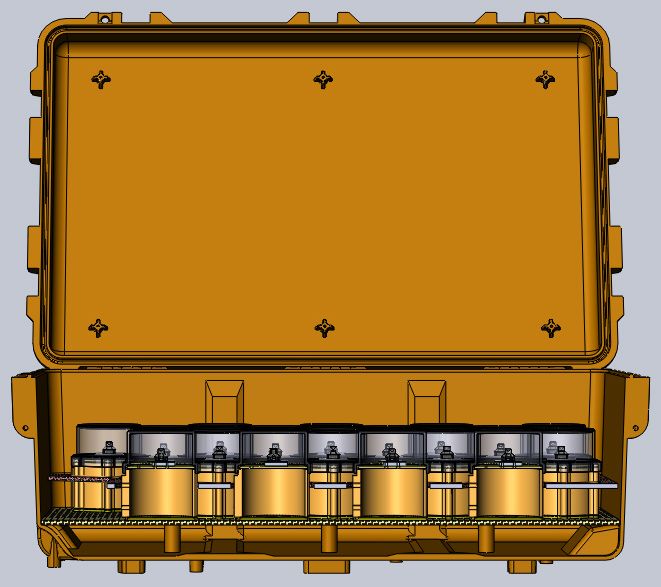

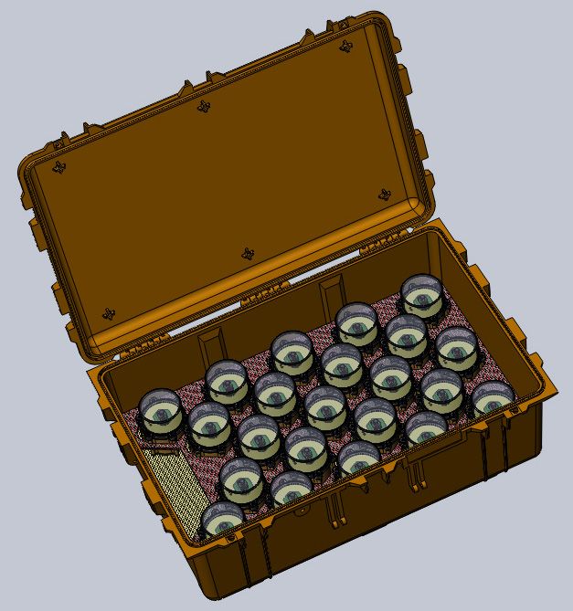

Небольшой слив по поводу мобильного ящика светосигнального оборудования для каких нибудь аварийных приложений. В этот чемоданчик должно войти 20 светосигнальных огней со встроенными аккумуляторами, беспроводной зарядкой и бесконтактной системой настройки режимов работы. Получится довольно дорого, но очень качественно  😎

Идея такая:
Герметичный плавучий чемодан IP-67
В нём места под 20 огней ССО с модулями бесконтактной зарядки и кабелем питания 220В для подзарядки.
Огни ССО двух вариантов - белый/белый  или  цветной RGB/RGB
при помощи магнита, бесконтактно, устанавливается яркость огней и их цвет, если это цветной фонарь (для каждой стороны отдельно).
Расчетно, в ночном режиме 10% максимальной яркости позволяют работать до 30 часов.
Аккумуляторы сменные, в каждом фонаре 8 шт. типа АА
Возможно будет ещё модификация с управлением по радиоканалу.
Это не вариант для повседневного использования, а для развертывания например одной вертолетной площадки на время неотложных аварийных работ.
Сейчас крепление прорабатываем. Должно быть надежным, компактным и легким одновременно.

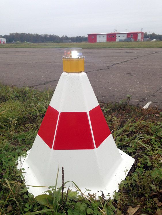

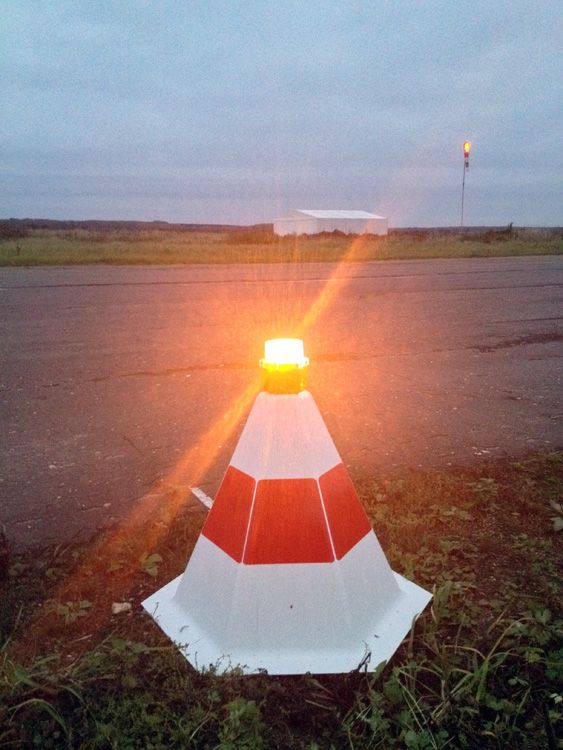

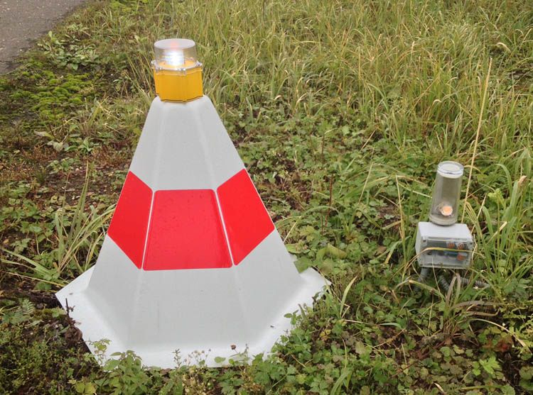

В выходные примерили огни и сравнили яркости с установленной ранее системой. Паразитные засветки земли убраны. Огонь стал существенно заметнее по сравнению с прототипом.

Вот такой получается проект с чемоданом на 22 огня. В верхней части будут размещены стойки крепления. Карман внизу - место для блока питания зарядных устройств и кабеля для зарядки.

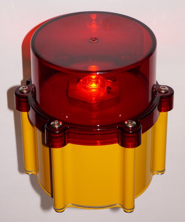

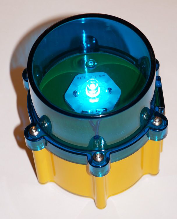

В понедельник наконец получаем серийные все цвета колпаков прозрачный/синий/зеленый/красный. Сегодня заканчивают изготовление зеленого и всё будет готово к отгрузке.
Первые фото огней для рулёжек и заградительных огней.

Сегодня запустили штамп для формовки крепления огня на стойку. На этой неделе готовим огни в Вихрево. Будет установлен вот такой вариант.

Вот так опознаются конусы полосы на Орловке  😎
На грунтовой полосе это будет самое то, что нужно  :IMHO
