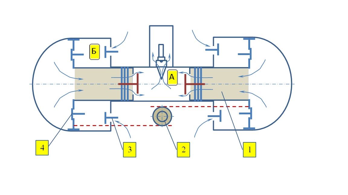

И в этой схеме, перегонки из полости в полость, максимум толку, что можно получить - это только из разницы объёмов мертвых зон. Т.е. почти ничего.
       Должен отметить, Георгий, что эта фраза написана совершенно непрофессионально. Эмоции с полным отсутствием достоверности. Надо внимательно изучить главы по теории процесса СПГГ. Я не вижу понимания основных положений даже после подробных разъяснений. Фрагментарное знание дает только некоторое представление о предмете. Творить позволяет только системное восприятие в  закономерностях и в деталях.
Степень сжатия в камере сгорания СПГГ мало зависит от степени наддува, меняется только степень избытка воздуха на выхлопе. Проблемы здесь нет.
Должен отметить, Георгий, что эта фраза написана совершенно непрофессионально. Эмоции с полным отсутствием достоверности. Надо внимательно изучить главы по теории процесса СПГГ. Я не вижу понимания основных положений даже после подробных разъяснений...
Вы утверждаете, что при перегонке воздуха из одного объёма в точно такой же другой происходит повышение давления воздуха (ну, если только за счёт нагрева).
Извините, но могу возражать только эмоционально.
Из Вашего утверждения следует, что перегоняя воздух туда-сюда (к примеру) мы будем повышать давление сильнее и сильнее.

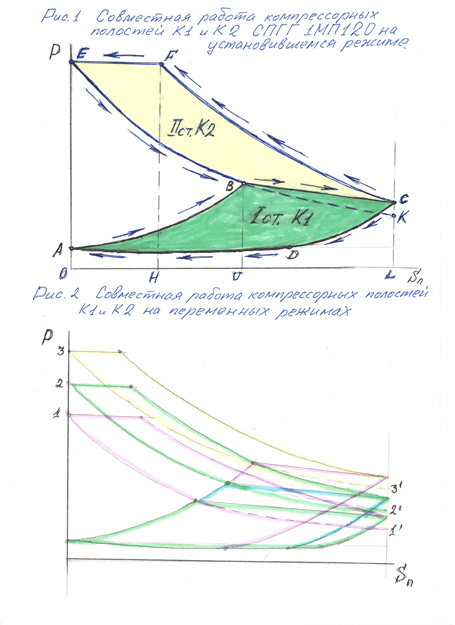

Как будет время, покажете как К1 накачивает К2 без турбика, на диаграмме.
Для разъяснения совместной работы двух ступеней компрессора СПГГ нарисованы два рисунка.
Первый для случая установившегося режима.
Второй для переменного режима.
На Рис.1:
При движении блока поршней СПГГ к ВМТ в ступени I идет сжатие по политропе АВ, одновременно в ступени II – расширение по политропе  ЕВ. В точке В открываются перепускные клапаны К1 и К2 и из ступени I  идет нагнетание сжатого воздуха в ступень II по линии ВС.
Достигли ВМТ. Начался обратный ход блоков поршней в сторону НМТ. Клапаны К1 и К2 закрылись.
В ступени I пошло расширение по политропе BD и всасывание новой порции воздуха по линии DА.
В ступени II идет процесс сжатия по политропе BF и нагретание  сжатого воздуха в ресивер по линии FE, которое заканчивается в положении блоков поршней в НМТ.
Смена направления движения после НМТ повторяет описанный процесс.
Площадь АВСD представляет собой работу, поглощаемую I-й ступенью компрессора.
Площадь СFEB представляет собой работу, поглощаемую II-й ступенью компрессора.
Площадь ОEСL соответствует  работе буфера, совмещенного с II-й ступенью компрессора.
На Рис.2:
Диаграммы компрессорных полостей I-й и II-й ступени, аналогичные Рис.1 показаны для случаев роста от 1-1’ до 3-3’или снижения от 3-3’ до 1-1’ режимов работы СПГГ.
Видно, что с ростом режима работа буфера возрастает (полость «накачивается» - среднее давление буфера растет) и со снижением – уменьшается (полость стравливается – среднее давление буфера уменьшается).
Иными словами происходит автоматическая подстройка мощности буфера под мощность цилиндра сгорания, соответствующую данному режиму.  Это особенность данной схемы СПГГ.
В СПГГ типа GS-34 с фнутренними компрессорными полостями и наружными буферами для регулирования и подпитки буфера требовался специальный агрегат - стабилизатор степени сжатия.

Вопрос по линии ЕВ.
НМТ, мёртвый объём К2 минимален, как у любого приличного компрессора, давление Е. При почти половине хода объём расширения во много раз превзойдёт мёртвый объём и соответственно упадёт давление, чего не видно на диаграмме.
Точки В и С. "Откуда дровишки?"
     У СПГГ 1МП120 в НМТ мертвый объем составляет 12-15% по ходу поршня. Это видно и на разрезе СПГГ. Он рассчитан на большие давления наддува цилиндра сгорания 17-25атм. Поэтому, чтобы достигнуть точки В давления нагнетания из компрессора К1, воздуху из мертвого пространства надо расширится в 5-6 раз. Политропа ЕВ приблизительно это и показывает.
      Приведенные графики соответствуют также и авторскому варианту схемы, которую я приводил ранее. Повторяю ее еще раз. Разница в том, что у меня давление наддува не превышает 6 атм, а объем мертвого пространства взят значительно больше, чтобы обеспечить необходимую энергию возвратного движения поршней и не вводить дополнительно еще отдельный буфер, как в СПГГ 1МП120.
    Здесь не понял вопроса. Непонятно, что за линия?

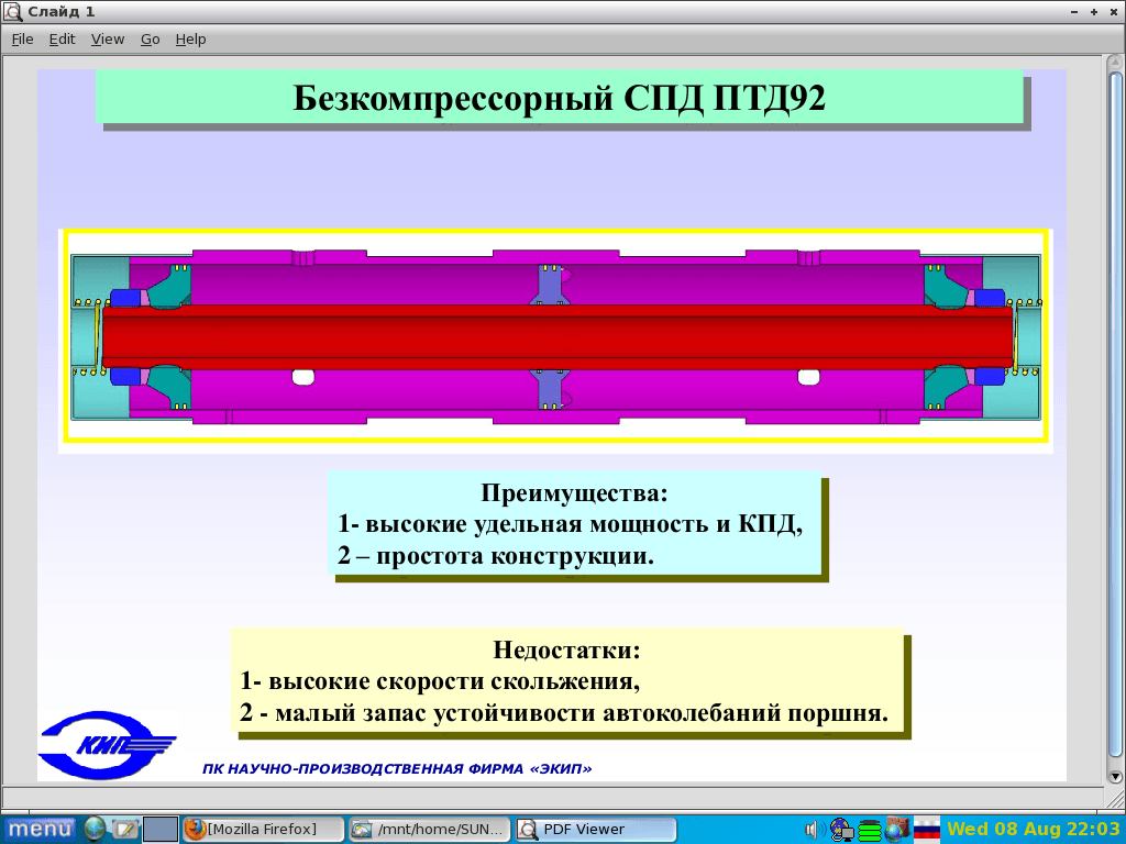

  Получить патент сегодня не очень сложно и это мало что дает без конкретных разработок, которые можно предложить к внедрению.
У них обширные наработки в разных вариантах на базе одной конструкции. Можно сказать системная разработка.
georgii-2
ЗРИ В КОРЕНЬ !!!
... Вы хотите простой импровизацией похожести зачеркнуть работу серьезных специалистов, которые не только говорят, но и считают процессы по строгим формулам состояния газа все необходимые параметры процессов, проверяют результаты экспериментально.

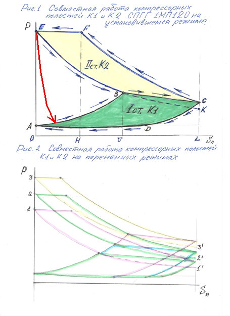

В случае остаточного давления в точке Е на Вашем рисунке и соответственно в ресивере, действительно имеет место ДВУХСТУПЕНЧАТОЕ сжатие.
Если остынете после нервотрёпки, которую я устроил,
хотелось бы надеяться на дальнейшее общение.
Меня интересует как сохраняется это самое давление Е (17-25атм)в ресивере.
Ведь при при открытии впускных окон рабочего цилиндра и его продувке уйдёт значительное количество воздуха. Это означает, что объём воздуха в ресивере должен быть во много раз больше чем объём рабочего цилиндра, чтобы данное давление сохранилось. Достаточен ли объём ресивера для такого запаса?
    Отлично, значит станут понятны и другие вопросы, которых мы коснемся.

Как я понял, двухступенчатость сжатия реализуется
благодаря сопротивлению впускного-выпускного трактов,
турбины и определённому объёму мёртвой зоны К2. При этом желательно, чтобы мёртвая зона К1 была как можно меньше.
Интересно знать, рассматривался ли авторами вариант с цельным компрессорным цилиндром, клапанами в торцах и перепускными в поршнях? Для более лучших условий компрессионных уплотнений.
Здесь, возможно, возникнет проблема с пропускной способностью клапанов, а с другой, появится возможность уменьшить толщину поршней и длину цилиндров для уменьшения веса, допустим, в авиационном варианте.
Хотя, честно говоря, мне больше нравится для авиационного применения их (ЭКИПа) СПД ПТД92.
