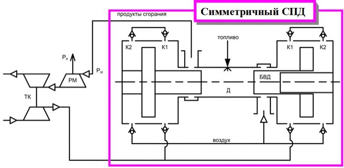

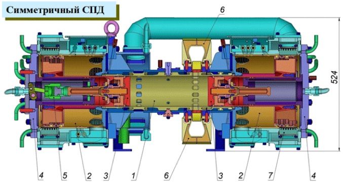

      Как и обещал, сегодня начнем более углубленный разговор о свободно-поршневых газогенераторах.
Лучше всего это сделать на примере современной разработки СПГГ 1МП120, задуманной как базовый универсальный агрегат. Мы коснемся только версии, обеспечивающей генерирование силового газа, который затем используется как рабочее тело в турбине или объемной расширительной машине (ОРМ).
     Для знакомства с этой разработкой используем открытые материалы ПК НПФ "ЭКИП". Сегодня предлагается внимательно разглядеть детали и узлы на картинке и схему установки.
     На картинке цифрами обозначены:
1- рабочий цилиндр (цилиндр сгорания),     2- компрессорный цилиндр,     3- поршни с жаропрочными накладками,     4- крышки наружных компрессорных полостей и одновременно внутренних буферных полостей высокого давления,     5- механизм пуска СПГГ, 6- выхлопной газосборник, нагнетательные клапаны наружных компрессорных полостей.
        ОСНОВНЫЕ ТЕХНИЧЕСКИЕ ДАННЫЕ:
Диаметр цилиндра сгорания                                120мм
Полный ход поршня                                            142мм
Частота циклов оптимального режима                  2600ц/мин
Частота циклов номинального режима                 2800ц/мин
Мощность оптимального режима                          235кВт
Мощность номинального режима                          423кВт
Мощность форсированного режима                      880кВт
Кратковременная (чрезвычайная) мощность        1200кВт
Эффективный КПД газогенератора                      48-52%
Масса газогенератора                                          423кг

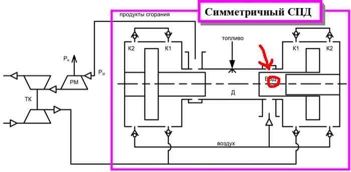

      На схеме область комбинированной энергетической установки (КЭУ), относящаяся непосредственно к газогенератору (СПГГ или СПД) выделена розовой рамкой.
       Буквой К обозначены впускные и нагнетательные воздушные клапаны.
       БВД - буфер высокого давления.
       Д - рабочий цилиндр двигателя.
       Во внешней части:
       РМ - расширительная машина, выдающая эффективную мощность с приведенным средним эффективным давлением Ре на валу.
       ТК - наддувный турбокомпрессор

Вот растолкуйте тупому (по нижней схемке).
Воздух попадает в К1, потом объём К1 уменьшается, а объём К2 настолько же увеличивается, т.е. воздух просто перегоняется из одного объёма в другой.
Иде тута сжатие???  :-?Двухступенчатое??? :-?
P.S.
И на кой здесь вообще эти поршня, при наличии турбонаддува? Для свиста кучи клапанов?
Владимир Александрович
Дорогу осилит идущий!
Воздух попадает в К1, потом объём К1 уменьшается, а объём К2 настолько же увеличивается, т.е. воздух просто перегоняется из одного объёма в другой.  Иде тута сжатие??? Двухступенчатое???
    Георгий, Вы задали  очень интересный вопрос, которые многие сразу и не схватывают, потому-что ответ не очевиден. Для понимания надо совместить индикаторные диаграммы внутренней и наружной компрессорных полостей. Сейчас вставить сюда рисунок нет возможности. Объясню словами.
       Представим движение блоков ступенчатых поршней к ВМТ. Тогда во внутренней компрессорной полости начнется сжатие воздуха по политропе, а во внешних компрессорных полостях расширение от объема мертвых пространств. Когда политропа сжатия внутренней полости на графике пересечет политропу расширения наружной полости, произойдет открытие перепускных клапанов  К1 и К2 и сжатый воздух внутренней полости устремится в объем наружной. Политропа расширения наружной полости сразу изменит крутизну снижения давления из-за роста объема и станет более пологой, продолжая снижение до ВМТ. В ВМТ, таким образом давление будет значительно выше, чем для случая без поступления воздуха через клапаны К1 и К2. Это давление в наружной полости будет начальным для обратного хода от ВМТ.
      Пошел обратный ход. Давление растет по политропе сжатия и достигает давления нагнетания в рессивер. Политропа переходит в почти горизонтальную линию нагнетания, продолжающуюся до НМТ. Это и есть вторая ступень сжатия. Благодаря поступлению, сжатого в первой ступени воздуха, политропа сжатия наружной полости проходит значительно правее политропы, характеризующей цикл простого буфера. Здесь функция буфера сохраняется. Ее обеспечивает присутствие мертвого объема. Запасенная энергия которого (как у пружины) расходуется на разгон блока поршней при их прямом ходе к ВМТ.
(О буферах высокого давления поговорим потом).
     Тоже важный вопрос.  Компрессорные поршни по балансу работ должны "поглотить" работу, развиваемую цилиндром сгорания. Баланс наступает, когда диаметр компрессорных поршней более чем в два раза больше диаметра цилиндра сгорания, отсюда соответствующий наддув и расход на продувку. Общий коэффициент избытка воздуха может достигать 6.
  Турбонаддув, нарисованный на схеме, далеко не всегда может быть установлен. Только при очень напряженном тепловом цикле, когда давления сгорания достигают нескольких сот атм. а в ресивере давление газа перед турбиной 17-25атм. В этом случае за турбиной еще может остаться достаточно давления и температуры газа, чтобы крутить еще и турбинку турбокомпрессора.
    При умеренных параметрах цикла турбонаддуву работать не на чем. Все давление наддува создается только компрессорными полостями, а энергия рабочего тела на выходе полностью срабатывается в турбинном приводе потребителя.
   Такова основная суть ответов на Ваши вопросы.
настолько
же увеличивается
Сколько себя помню, объём второй ступени сжатия во всех двухступенчатых компрессорах был всегда меньше объёма первой ступени.
Мы, здесь, имеем новое слово в компрессорной технике?
Тут, если что и есть, то только за счёт разности "мёртвых объёмов", ежели таковая в наличии.
Разница с классической схемой, здесь, только в одном - такт сжатия компрессора (К2) совпадает с рабочим тактом.
Проще уж было бы обеим полостям (К1 и К2) работать параллельно.
Что касается турбонаддува, то уже писал на соседней ветке про бесшатунники.
Поршневой наддув с увеличением частоты циклов увеличивается линейно.
Центробежный же наддув растёт в квадратичной зависимости, как и сопротивление впускного тракта.
Работа СПГГ, как правило, требуется на средних и полных нагрузках, поэтому проблема малых мощностей отпадает.
Здесь, по хорошему, стоит использовать путь пройденный турбиностроителями - делать блок газогенератора (СПГГ с турбонаддувом), работающий сам на себя, т.е. как бы первый контур, а остальное на пользу дела должна брать многоступенчатая турбина.
Товарищи из ЭКИПа, в общем-то по видимому, будут работать на "ТРУБУ" и другие направления СПГГ их вряд ли заинтересуют.

Сколько себя помню, объём второй ступени сжатия во всех двухступенчатых компрессорах был всегда меньше объёма первой ступени. Мы, здесь, имеем новое слово в компрессорной технике?
       Двухступенчатое и более сжатие было реализовано давно в свободнопоршневых дизель-компрессорах. В СПГГ 1МП120 двухступенчатое сжатие имеет целью получить большие давления рабочего тела на выходе (17-25атм). В одной ступени степень повышения давления как правило не превышает 7.
    В обычных двухступенчатых компрессорах, да, объем второй ступени меньше и нагнетание воздуха идет одновременно  с некоторым дальнейшим повышением давления.
    Здесь же нагнетание хоть и идет в увеличивающийся объем, но этот объем накачаный и нагнетание новой порции сжатого воздуха согласуется с происходящим изменением давления в ней по кривой характеристике буфера, о которой я писал. Причем нагнетание идет с меньшими потерями, именно потому, что объем принимающей порцию сжатого воздуха полости увеличивается.
    Поршневой наддув СПГГ - его визитная карточка. Если Вы хотите иметь рабочий цилиндр и центробежный наддув, Вам срезу понадобится механизм преобразования поступательного движения во вращательное, а это уже обычный комбинированный ДВС с жестко заданным ходом поршня и со всеми недостатками, в  то числе с ограничением максимального давления сгорания.
    Как человек, делавший расчеты конкретных конструкций СПГГ, сразу скажу, что такой цикл в СПГГ не проходит.
Посмотрел сайт ЭКИПА, их просто задушат, какие там интересы...
       Я смотрел и читал их сайт. Интересы широкие. Вести одновременно все слишком дорого и под силу только большой организации. Да и риски пока очень большие. Им нужен успех и развитие на каком-то главном направлении, чтобы наладить устойчивые продажи и поступление выручки, а потом расширять деятельность по остальным проектам.
Вести все сразу - это гарантированный провал.
Когда это он (К2) накачанный? Судя по рисункам, буфер у них под рабочим поршнем, см. рис. внизу.
... Если Вы хотите иметь рабочий цилиндр и центробежный наддув, Вам сразу понадобится механизм преобразования поступательного движения во вращательное...
Обычный турбонаддув этого не требует.
Смотря что считать, схема с СПГГ ничуть не хуже обычного двухконтурного двигателя, даже стабильнее, помпажа-то тю-тю.

Когда это он накачанный? Судя по рисункам, буфер у них под поршнем, см. рис. внизу.
         Прежде чем оказаться в равновесном режиме, который мы рассматриваем по происходящим процессам любой мотор походит переменные режимы, например с МГ до номинального. При этом в каждый момент времени и происходит накачка буфера при росте режима и уменьшение давления в нем при снижении режима. А что такое воздушный буфер - это накопитель энергии в мертвом простаранстве компрессорной полости. Мертвое пространство есть в каждой компрессорной полости. В изолированной компрессорной полости, например, внутренней, его стремятся уменьшить, чтобы повысить объемный КПД и производительность. В компрессорной полости, работа расширения в которой совпадает с обратным ходом поршней, мертвый объем наоборот увеличивают, чтобы получить требуемую работу раширения - это функция буфера.
   В СПГГ 1МП120 есть еще буфер высокого давления, который расчитан на большую энергию обратного хода. Функции компрессора в нем нет вообще. Однако эта полость требует подпитки высоким давлением, которое где-то надо брать. Давления внутренних компрессорных полостей недостаточно, а наружные компрессорные полости работают в той же фазе.
  Помпаж ГТД вызывается недопустимым изменением расхода воздуха по ступеням, когда изменение углов атаки векторов скоростей обтекания лопаток выходят на закритические срывные углы. Перепуском воздуха со средних ступеней автоматика изменяет производительность по ступеням и помпаж устраняется.
        На переменных режимах в СПГГ тоже требуется регулирование производительности компрессорных полостей. Если этого не делать, баланс работ по полостям нарушится и СПГГ остановится. Т.е. стабильность работы на каждом режиме тоже надо обеспечивать автоматикой.

...Мертвое пространство есть в каждой компрессорной полости...
И в этой схеме, перегонки из полости в полость, максимум толку, что можно получить - это только из разницы объёмов мертвых зон. Т.е. почти ничего.
На переменных режимах в СПГГ требуется регулирование производительности компрессорных полостей. Если этого не делать, баланс работ по полостям нарушится и СПГГ остановится. Т.е. стабильность работы на каждом режиме тоже надо обеспечивать автоматикой.
Степень сжатия в камере сгорания СПГГ мало зависит от степени наддува, меняется только степень избытка воздуха на выхлопе. Проблемы здесь нет. Об этом и у Кошкина говорится, да и так понятно.
Для "двухконтурности" СПГГ это тем более не помеха.
