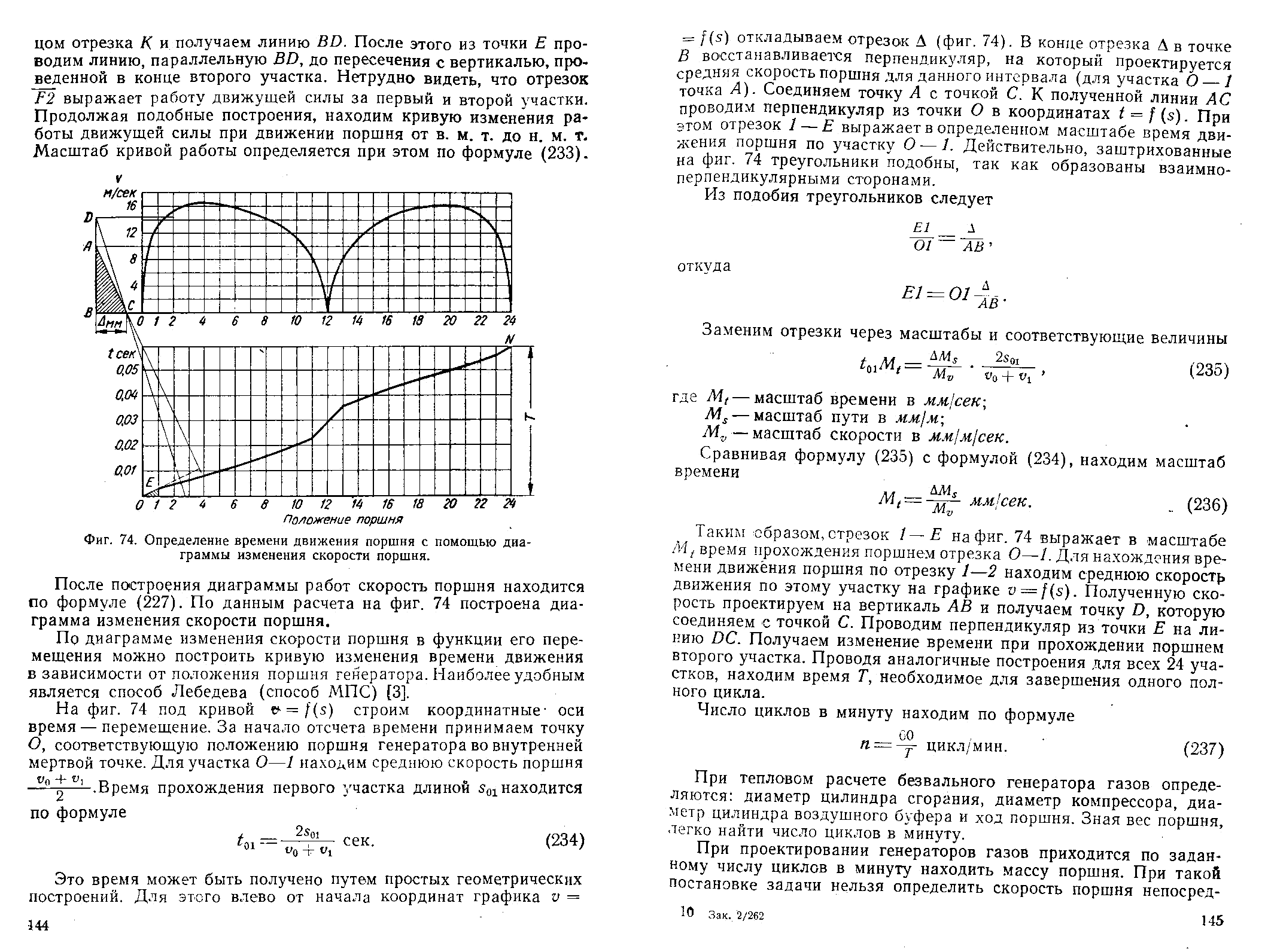

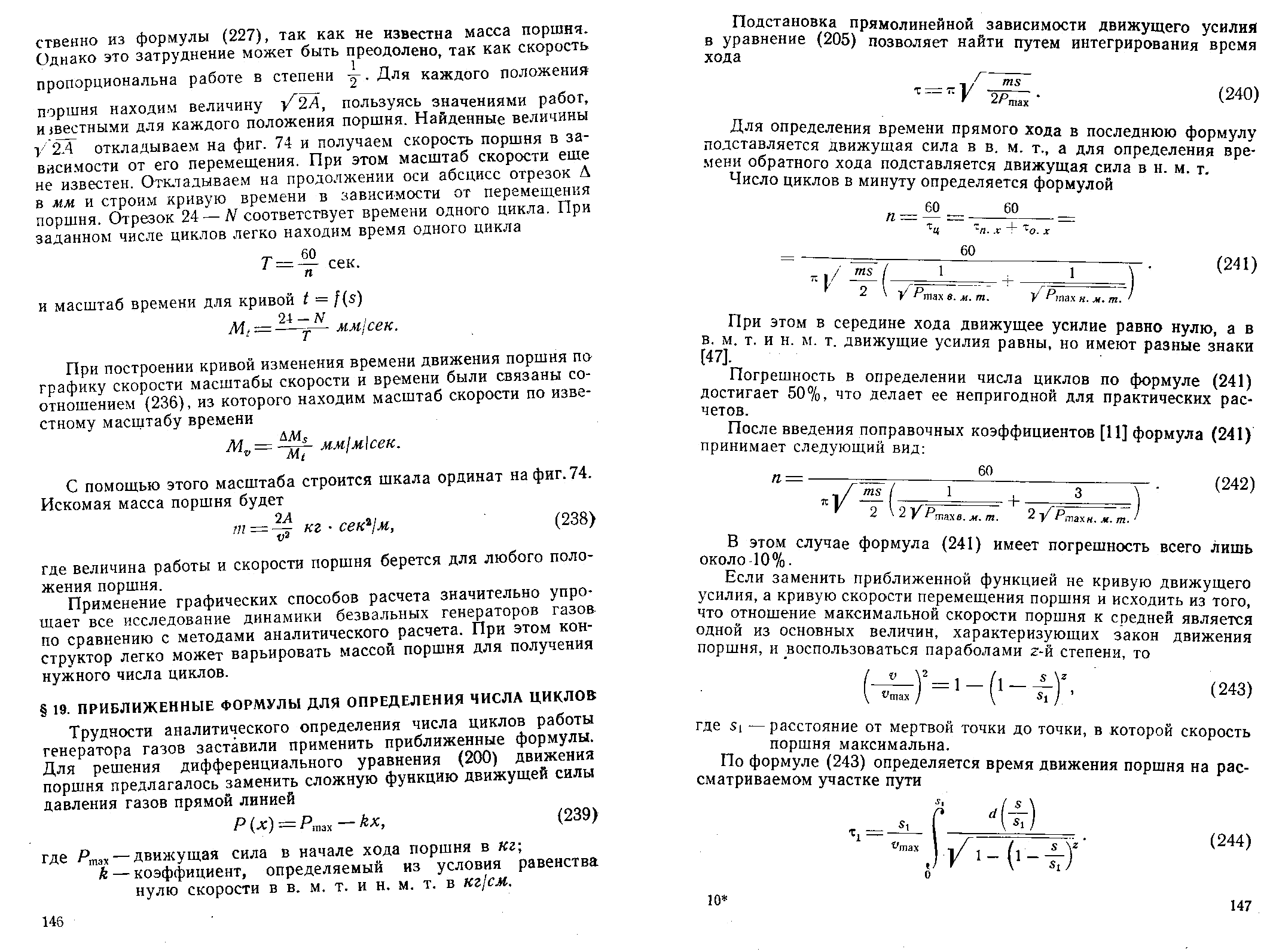

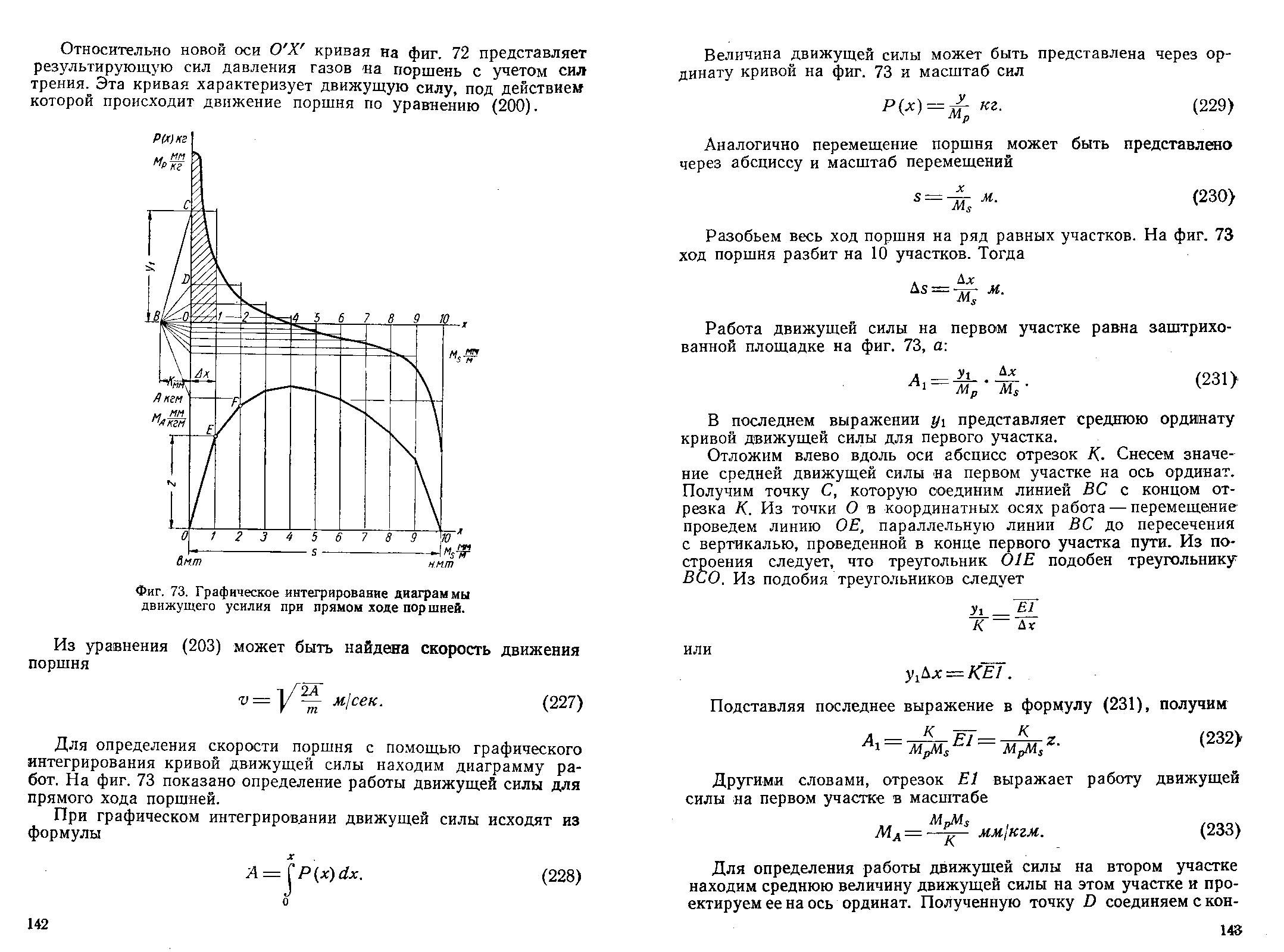

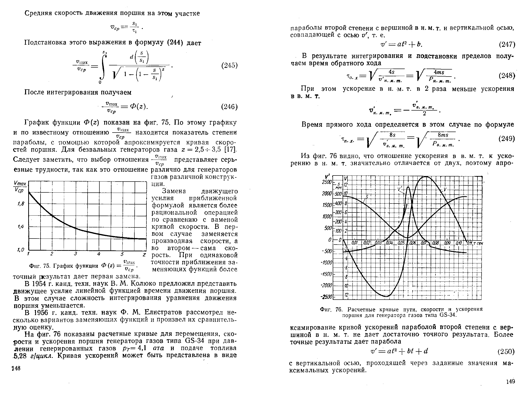

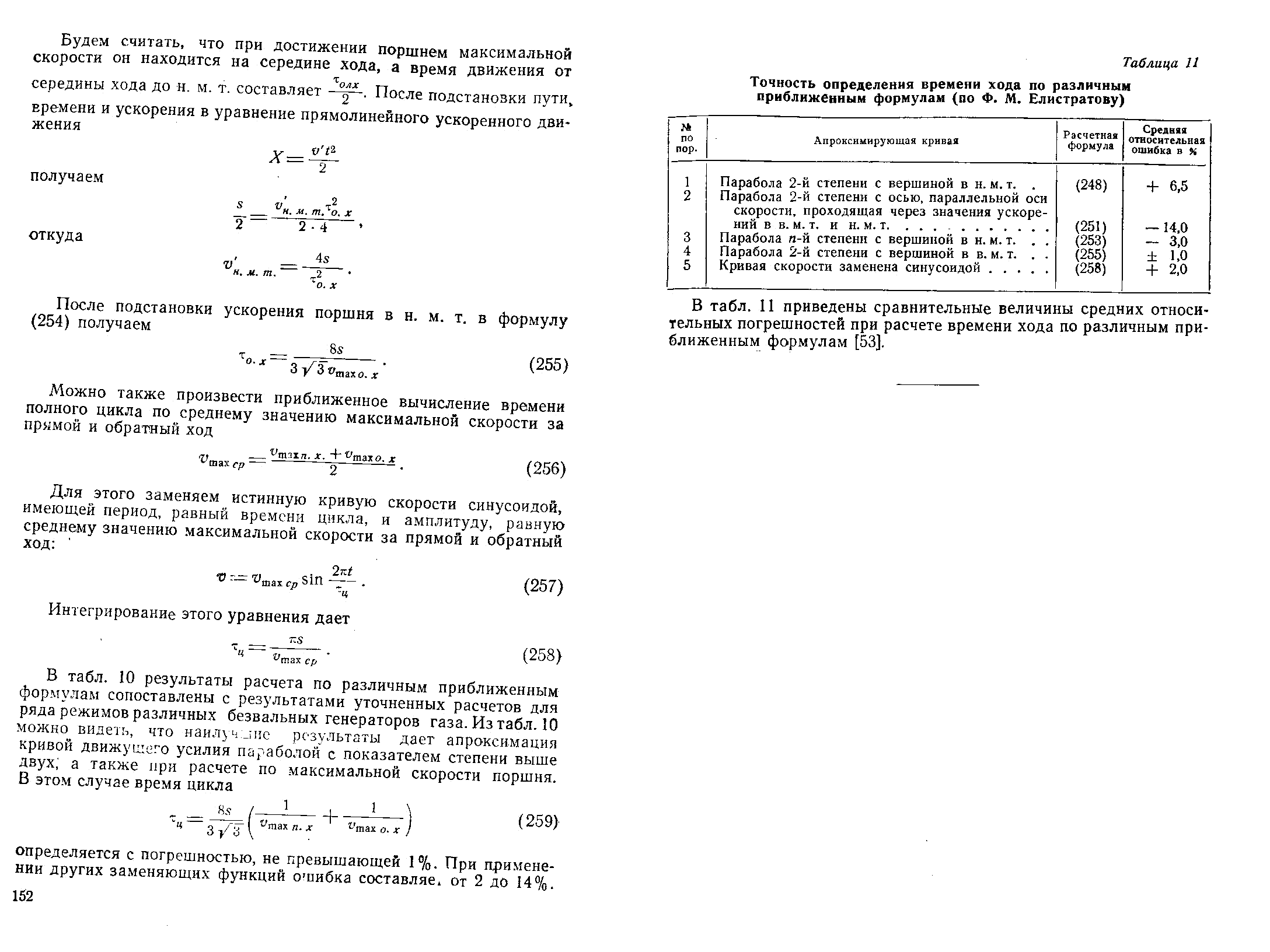

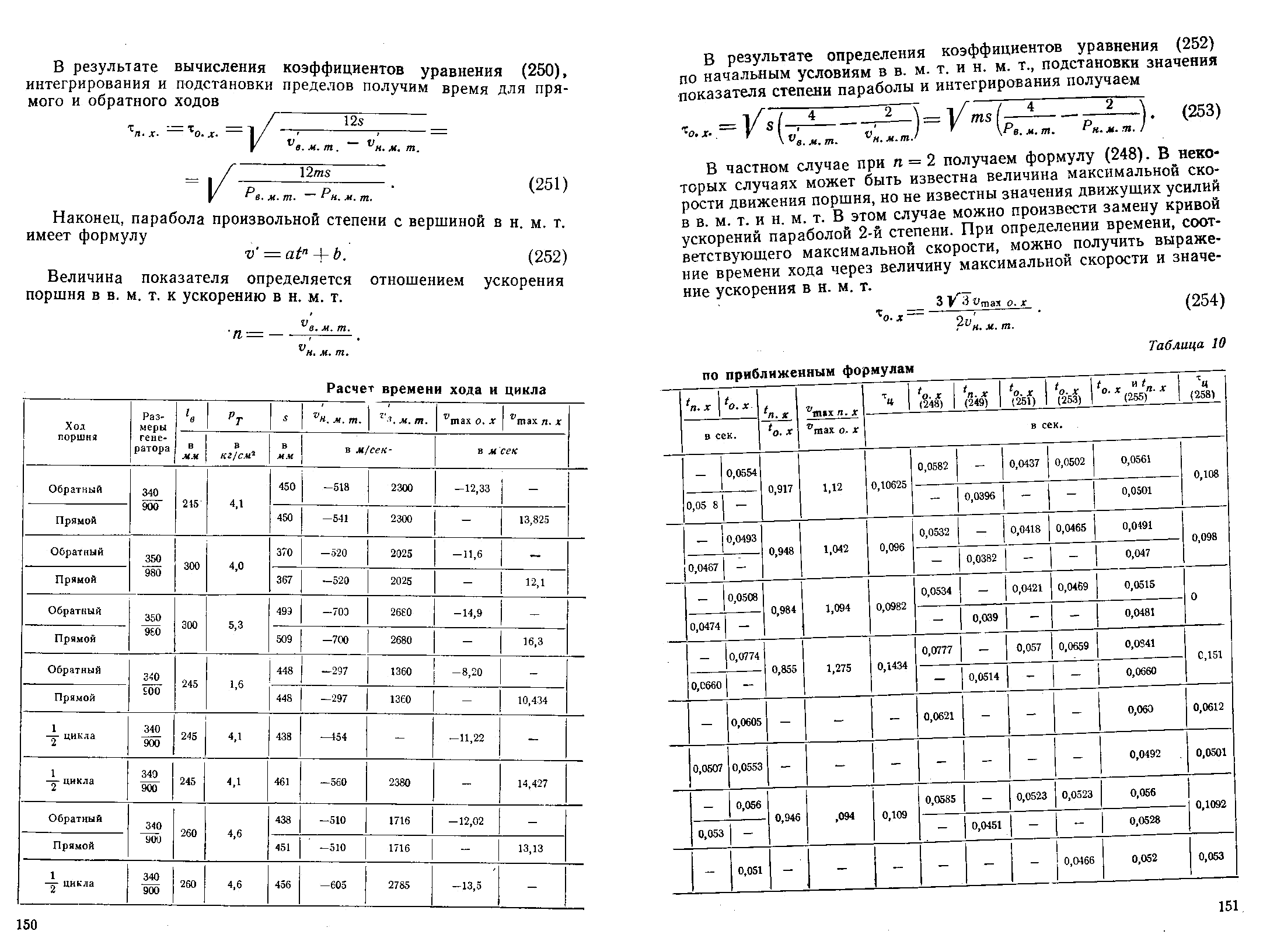

Вы выкладывали здесь... с 141 графический метод определения числа циклов...можно последующие листы?

В книге В.К.Кошкина 1963 года издания на стр.181 есть графики Фиг.101 поясняющие работу буферных полостей при разных степенях сжатия в них.
