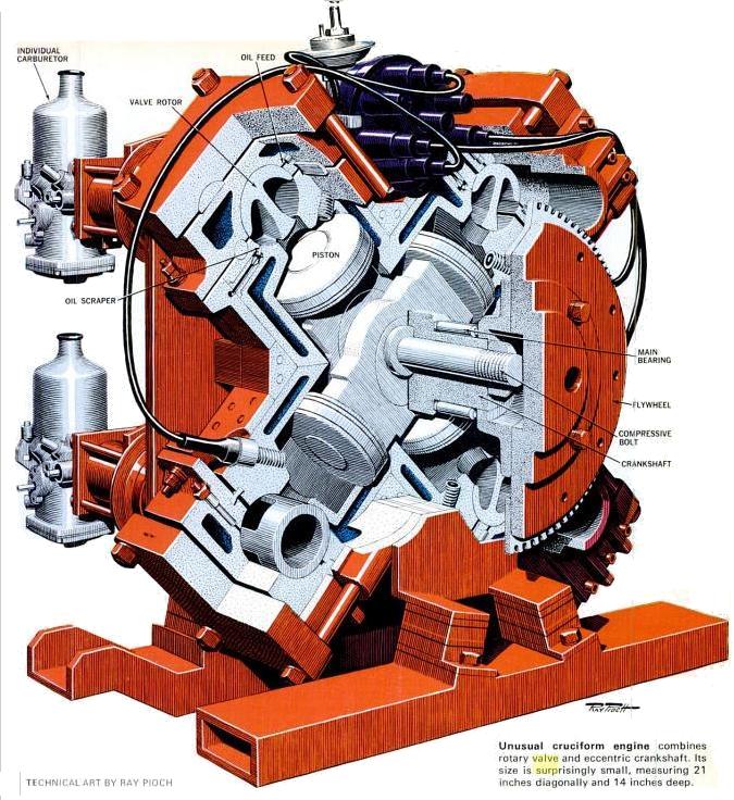

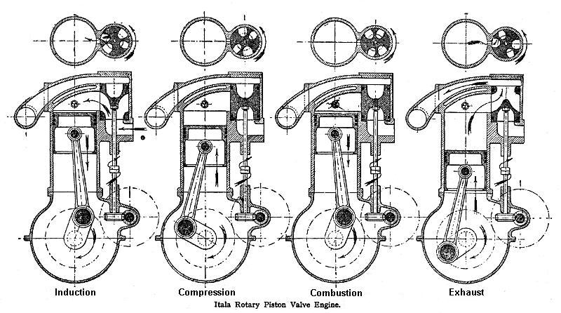

Эволюция поворотного клапана. С переводом тоже можно .
http://www.douglas-self.com/MUSEUM/POWER/unusualICeng/RotaryValveIC/RotaryValveIC.htm
Владимир Александрович
Дорогу осилит идущий!
   Этот вариант к теме данной ветки не имеет отношение. Его нужно обсуждать на ветке "Бесшатунные двигатели-2"

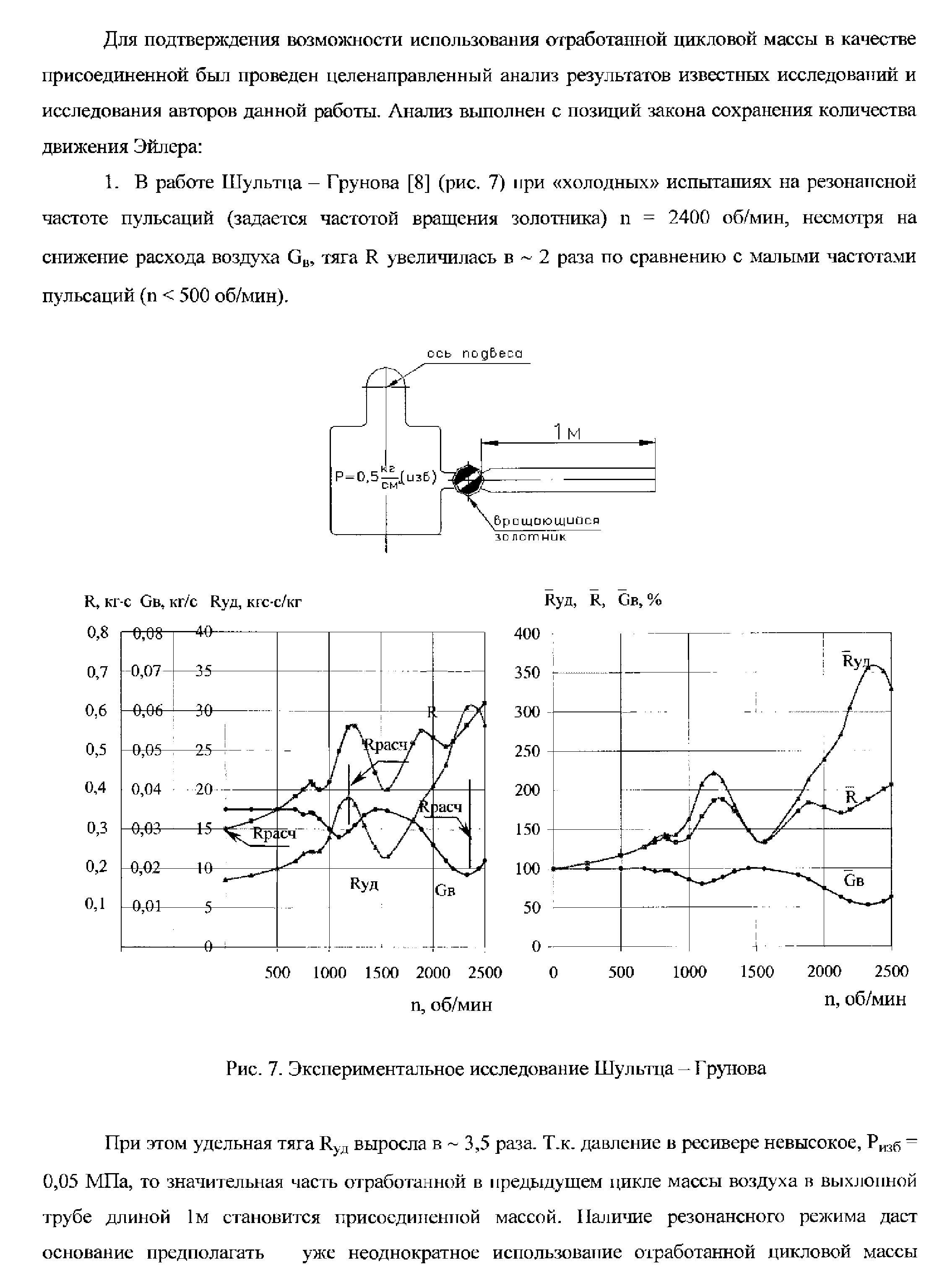

Кстати пульсирующая подача газа повышает тягу - это о перспективах реактивного привода с СПГГ
Вот простой одна из страниц с простым примером
KV1237542
В литературе рассматривается в ПуВРД но мне кажется для СПГГ это перспективно можно вообще обеспечит пульсирующую прокачку больших объемов газа под низким давлением, работая как компрессор.
