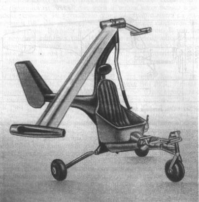

такой вариант:
1. силовая установка - ДВС.
2. на концах лопастей - электродвигатели с воздушными винтами
3. ДВС крутит генератор, провода в лопастях и мачте к электродвигателям на концах лопастей.
электродвигатели достаточно небольшие и не тяжелые, никаких проблем с током жидкостей, паровыми пробками, дисбалансом и т.д.  и центробежные нагрузки они выдержат лучше - по тем же причинам: отсутствие жидкостей и простота.
и это по-моему лучше, чем компрессорный привод - КПД воздушного винта выше КПД реактивного двигателя, и КПД генератора и электромотора выше КПД компрессора.
опять же провод проложить и рассчитать проще, чем подвод сжатого воздуха
типа такого:
http://www.snelflight.co.uk/downloads/hovPro.wmv
http://www.snelflight.co.uk/downloads/Hoverfly%20160x120.wmv

Вы извините, сначала посчитайте сколько весит генератор и электродвигатели?
ето оченно тяжолые штуки. ;D

хм. есть летающие вертолеті с мелкими ДВС на концах лопастей - а єлектродвигатели гораздо легче ДВС сравнимой мощности.
кстати, давайте посчитаем - какая мощность нужна для 1-2 местного легкого вертолета?

Для Obormot
А Вы именно этот вариант размещения и расположения ВМГ предлогаете (как на картинке)?
Obormot
С мечтой о небе...
почти. это просто для наглядности, так сказать :)
НВ двухлопастной наверное, и электромоторы на законцовках с гораздо меньшим установочным углом, близким к горизонтальному.
S
slavka33bis
я имел в виду нечто типа этого
Это я понял.
Мне интересно другое Ваше пожелание.
Вот это:
и электромоторы на законцовках с гораздо меньшим[highlight] установочным углом, близким к горизонтальному.[/highlight]
Я не знаю, как мне понять это?
Что Вы хотели этим сказать?
Obormot
С мечтой о небе...
я имел в виду, что ось двигателя практически параллельна горизонту.
в первом сообщении пример неудачен - там двигатели расположены практически вертикально, и к тому же не на концах лопастей НВ, а просто на "балках", это вообще не лопасти.
это я уже потом присмотрелся :(

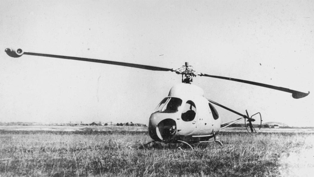

Anatoliy
Верной дорогой идете товарищи !!!
Севастополь
Не находите ли странной такую схему привода несущего винта?
А Вас уже есть ДВС, вот и крутите лопасти.
Зачем преобразовывать энергию ДВС в электрическую, передавать ее через щетки по проводам аж на конец лопасти, а затем опять превращать в механическуюс помощью воздушного винта. Если посчитать КПД этой процедуры, то Вы потеряете значительно больше , чем требуется на рулевой винт. А о весе и говорить не хочется. Ваш генератор с электромоторами явно потянут не менее чем вес одного седока с большим пузом. Так что Вам прийдется бежать по земле за своим творением в котором будет сидеть Вами обожаемая особа и управлять по радио или дергая за верёвочки от органов управления вертолета.
Это шутка, а если серьезно, то мне кажется все эти потуги с реактивным приводом происходят по вине одного заблуждения.
Начинающий изобретатель, только что познакомившись с полярой профиля думает так:
У меня есть аппарат весом, скажем 500 кг. Заглянув в описание кокого нибудь вертолета видит, что среднее аэродинамическое качество лопастей несущего винта равно примерно 50 и тупо делит вес 500 кг на А=50 и получает силу сопротивления лопастей всего 10 кг.
Далее следут поросячий восторг - есть такие маленькие реактивные двигатели с требуемой тягой. Затем он умножает эти 10 кг тяги  на окружную скорость, скажем 200 м/с и получает только 2000кг*м/с. А твердо зная еще из школы, что каждые 75 кг*м/с равно одной лошади вычисляет потребную мощность всего навсего каких то 27 лошадинных сил. Естественно он кричит, что он гений и тайно, чтоб никто не догадался лепит сиё чудо. На всякий случай, для верности или для подстраховки ставит на каждую лопасть по двигуну (а некоторые ставят по штуке на каждую лопасть на все два весьми-лопастных несущих винта) и счастливо потирает руки, предвкушая восторг , умиление и признание его творения светилами вертолетных дел. :~~)
Но действительность вовсе не такая и пока реактивные вертолеты висят под потолком на выставках или совершают полеты низенько по над землей как это делают крокодилы из анегдота. ;D
Чего это я так пишу? Да я сам еще будучи в школе прошел этот путь "творчества".  :'(
Это ж потом мы умнеем прочитав нужные книжки.    ;)

Идея имеет право на существование при решении "маленького" вопроса по работе опор ротора электродвигателя на лопасти. Это гироскоп, изменяющий положение оси вращения вокруг оси НВ со значительной скоростью. Необходимо предварительно рассмотреть величину усилий в опорах - цифры здесь точнее эмоций. Этот вопрос рассматривается в книге "Газотурбинные двигатели для вертолетов" М.М. Масленников и др., М-, 1969 г. Частоты вращения отличаются, но формулы - нет.
Obormot
С мечтой о небе...
давайте вместе посчитаем, например для 1-местного вертолета.
какая нужна мощность двигателя, в каких режимах?
диаметр НВ, обороты?
какие проимерно должны быть обороты пропеллеров на концах НВ?

с этим ясно, использование электроимпеллеров пока рассматривать не будем.
а если не на законцовках лопастей, а ближе к центру?
как на фото в посте №3?
2 движка, генератор и потроха для ДВС мощностью 50-70 л/с будут весить примерно 35-40 кг, может даже меньше. движки примерно по 10 кг каждый, проблем с обдувом не будет :)
в плюсе - отсутствие РВ, трансмиссии к нему (или останется сильно облегченный вариант только для разворотов "на месте", можно реверсивный электродвигатель - очень просто), отсутствие механической трансмиссии к НВ.
