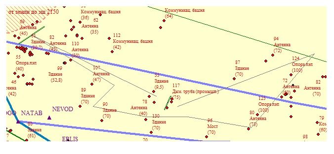

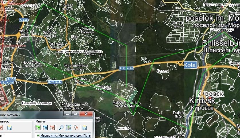

Уважаемый Алексей (Летнаб), огромное спасибо за комментарии и примеры. Потихоньку разбираюсь. Соответственно, в поле 18 в РМК/ пишу РЕГ/ и ФИО/ КВС-ов.
Маршрут аэродромных полетов с выходом за пределы аэродрома описываю примерно, как учил  уважаемый DEP=DEST:
РА/0020
УЛСМ 5953С03047В УЛСС 5954С03043В 5952С03041В 5951С03046В 5951С03050В 5950С03056В 5957С03102В 5952С03049В УЛСМ
ФПЛы вроде проходят без ошибок и никто не ругался.
Еще раз спасибо!
Дмитрий, доброго времени!
Это хорошо! За исключением (контроля/проверки по высоте, а это не ошибка) пересечений (кросов) и я ошибок не вижу.
На картинке посмотри как видны (четыре) ближайшие к КТА точки?
Две нижние как минимум лишние (потому как нет, ну я не вижу, изменения направления свыше 5%)?!
Две другие более чем странны (вот если бы вы были "вертикальные", то это этот вопрос снимает),
потому как такое ощущение что на марш выходите с круга (зачем лишние телодвиж,
где у вас 1-ый и 4-ый по коробочке/иподрому?!)
так как в моём понимании всегда маршрут начинается с ИПМ и заканчивается КПМ.
И вот здесь возникает другой вопрос, - зачем тебе в поле 15 прописывать ULSM,
если она(они) прописываются в 13-ом и 16-ом?
Вот если бы они у тебя были прописаны с пеленгом (радиалом/отстоянием) от КТА (ULSM)
как исх.п.маршр. и конечн., то тогда я-бы считал это очень грамотным?!
(Ведь вы же не ставите перед собой задачу написать в план как можно больше букв "для красоты"?!)
Префикс RMK/ пишется тогда когда других ему не хватает (не помнит). Это самостоятельное значение.
Для фамилий вообще-то есть поле 19 С/      (ну не более 69 зн.м.)
Но на практике есть варианты (начиная от того что в электронном/телетайпном виде 19-ое не подавали и
тогда такое писалось в 18-ом, ну тоже по разному (делайте так как вас учили или подсказывали конкр. Пинсы/Диспы).
Ну и мой (уже любимый) вопрос: знают ли люди, что означает: "РА/0020"?!
(Я-то знаю! Но я это не к тому что..., а просто люди должны знать/понимать "что и почему" они что-либо пишут.)
Еще раз спасибо! Да не-за- что!

Уважаемый Алексей, всегда приятно поучиться у более опытных товарищей и послушать их критику. Осознание и понимание приходит постепенно.
РА/0020, как я понимаю, Район Аэродрома, высота 200 метров.
Но честно говоря, не совсем понимаю чем определяется район аэродрома, кругом?...
Следующая строка описывает маршрут, по сути, объединяющий стандартный маршрут, но с выходом на КРЕПО и на УЛСС (которые обозначены в записи просто геоточками), чтобы в одном ФПЛ не городить кучу записей.
В поле 17 вместо значения высоты эшелона я вписываю ПВП, что по моему мнению вполне логично для класса G и допускается в ТС.
Правильно пишется -/РА/М0020, что означает полет в установленных границах района аэродрома с указанием максимальной используемой высоты.
В Вашем случае никаких аэродромных полетов не может быть, так как приказом Минтранса не установлен район аэродрома и его границы, как и  регламент работы неизвестны.
Уважаемый DEP=DEST, благодарю за комментарий.
В написании /РА/М0020 при подаче через интернет, ФПЛ не проходит. Без первого слэша проходит.
По поводу границ аэродрома теперь все понятно. Т.е. для подачи ФПЛ на групповой полет районе посадочной площадки имеет смысл в качестве маршрута указывать стандартный круг и стандартные маршруты в районе площадки с любой разумной  продолжительностью полета?
Доброго..., всем!
/РА/М0020 при подаче ... не проходит.
Да потому что "/" это разделитель
и вообще есть двузначные осн. точки (привода). Так что...
В принципе я не устану говорить/писать, но в большинстве случаев это не важно,
так как ветки целиком не читаюся (да и малореально это при нынешнем потоке инфы).
Ныне суть заключена в том что "РА" не предусмотрен ТС-2013
(и вообще-то и кодировка унифицирована, и по метео он означает дождь).
Дмитрию, (твой маршрут, я больше чем уверен, - "красивая липа")
Если докапываться по самому (прописанному тобой) маршруту, то у меня две придирки.
Первая. Я зная: Разметелево, Дубровку, Кировск и Шлиссель...
Даже с учётом округления до целых минут, исходя из точек излома маршрута (ТИМ),
считаю, что - линии не должны проходить через административные поселения
(да, ты и сам знаешь, что чиркаете их крылом, а не пересекаете).
А сам маршрут (помимо гео.точек) можно/способно описать перечислением
ориентиров (точечн., линейных, площадных). Мысленно проверь себя (можешь назв. свои ориент.?)!

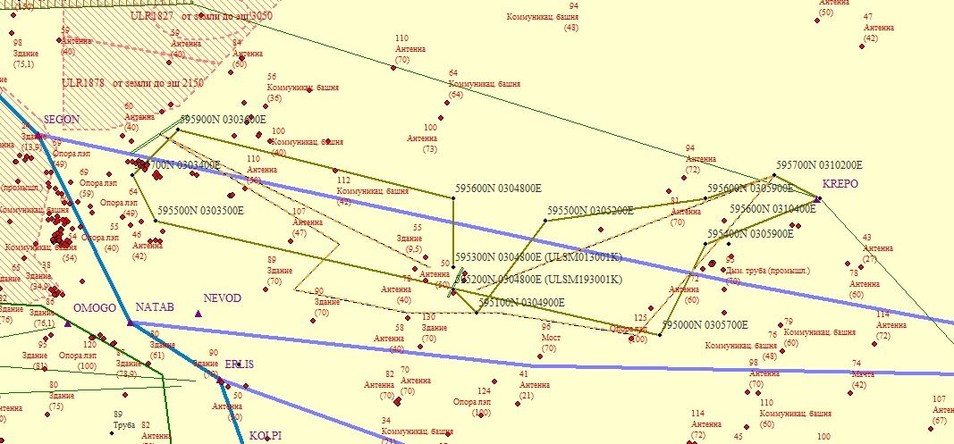

Вторая. На моём рисунке, видишь сине-фиолетовую?
Это трасса местных линий, шириной в 4-ре км. (нижн.гр. 300).
(От GONBI на SEGON, а также на NATAB)
Поэтому, я в прежнем с. и обратил внимание на вертикальное (и продольн.) эшелонирование.
И вот, исходя из "твоего марша", когда я вижу отрисовку пересечений навстречу,
мне как-то, почему-то, становится неуютно?!
И так и напрашивается шальная мысль: либо вы не знаете о трассе? либо вам монопенисуально?!
Поэтому, либо как я "отрисовал" длинный участок, либо его надо ещё сдвигать на 6-3 км южнее
(в зависимости от того, вставать на трассу или избегать её, пуская по левую руку)
Соответственно, я отрисовал марш "плавненький" (не резкий, с перпендикулярами) и
без встречно-возвратных наложений (которые, конечно же в жизни имеют право быть).

Idx,Longitude,Latitude,Elevation,Length,Total Length,Heading
1,30° 48' 0.0000" E,59° 53' 0.0000" N,250,5.571 km,---,0.0°
2,30° 48' 0.0000" E,59° 56' 0.0000" N,250,12.486 km,5.571 km,296.6°
3,30° 36' 0.0000" E,59° 59' 0.0000" N,250,4.154 km,18.056 km,206.6°
4,30° 34' 0.0000" E,59° 57' 0.0000" N,250,3.829 km,22.21 km,165.9°
5,30° 35' 0.0000" E,59° 55' 0.0000" N,250,22.538 km,26.039 km,114.2°
6,30° 57' 0.0000" E,59° 50' 0.0000" N,250,7.659 km,48.577 km,14.1°
7,30° 59' 0.0000" E,59° 54' 0.0000" N,250,5.96 km,56.236 km,51.4°
8,31° 04' 0.0000" E,59° 56' 0.0000" N,250,2.631 km,62.196 km,314.9°
9,31° 02' 0.0000" E,59° 57' 0.0000" N,250,3.356 km,64.827 km,236.4°
10,30° 59' 0.0000" E,59° 56' 0.0000" N,250,6.784 km,68.182 km,254.2°
11,30° 52' 0.0000" E,59° 55' 0.0000" N,250,7.938 km,74.966 km,200.7°
12,30° 49' 0.0000" E,59° 51' 0.0000" N,250,2.078 km,82.903 km,333.3°
13,30° 48' 0.0000" E,59° 52' 0.0000" N,250,---,84.982 km,---
Это моё видение ситуации, а вы (и ты в т.ч.) должны (опробовав своё) знать и др.
Алексей.
    143,3 КБ · Просмотры: 245
Уважаемый Алексей, благодарю, что не поленились разобрать, указать на ошибки, недочеты и дать советы. Теперь есть интересное занятие и есть над чем поработать в свободное время  🙂  Спасибо.
Приятного вечера!
