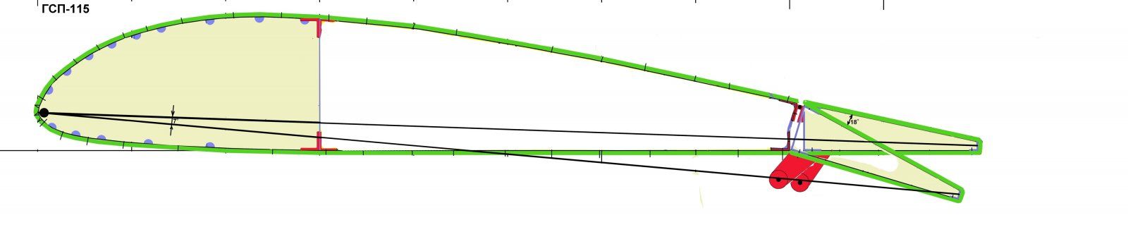

Вопрос дилетанта:
А корректно ли, просто проведя другую (ниже) хорду, полагать, что изменился и угол атаки всей плоскости/профиля? (вопрос без "подколов")
Вопрос дилетанта:
А для чего, зачем?
По большей части за хорду принимают линию, соединя.щую крайние точки носка и хвостика профиля - но иногда (напр. на профиле DFS, стоящем на МАИ-223) хордой считается линия, на которую профиль положили. Весь смысл в том, чтобы характеристики профиля считать в системе координат, в которой его дули - а эта система может быть, в принципе, вообще любой.
Вопрос дилетанта:
Не корректно. Отклонение закрылка не сильно влияет на аэродинамику остальной части крыла, которая и создает основную часть подъемной силы. То есть если допустить, что при отклонении закрылка вниз увеличивается кривизна профиля и хорда меняется, то меняется полностью характеристика крыла и мы в обсуждении уйдем в такие дебри аэродинамики, что только серьезные теоретики (В.П. и др.) смогут там разобраться. Если в голове возникают такие вопросы, то лучше первое крыло сделать по чертежу, довести до летного состояния, а потом начинать изобретать свое. Сам лично на это напоролся. Потерял два года приобретая отрицательный опыт. Извините за оффтоп.
...При отклонении элерона вниз угол атаки может превысить критический... срыв потока... со всеми вытекающими последствиями...
По Вашему, летишь такой, летишь... силы природы накренили аппарат, например, направо. И как быть бедному пилоту? Ведь если, по Вашему, он, пилот, даст ручку влево, то правая консоль вообще сорвётся, со всеми вытекающими и усугубляющими...
А все остальные пилоты, на посадке выпускающие закрылки, так вообще самоубийцы и неучи, не ведают, что срыв приближают!
Где проходили "Курс альтернативной аэродинамики"? 🤓
...При отклонении элерона вниз угол атаки может превысить критический (на схеме при полном отклонении элерона на 18 градусов вниз, угол атаки увеличивается на 5-7 градусов), срыв потока начнется на задней верхней поверхности элерона, со всеми вытекающими последствиями
1. Евгений, при отклонении элерона вниз, консоль начинает двигаться вверх, следовательно, составляющая набегающего спереди потока будет направлена сверху вниз. Угол атаки слегка уменьшится.
В штопор как валятся на крутых виражах, если РУС перетянул? В сторону элерона идущего вверх, а не вниз... Не взирая на поперечное"V"...
2. С такой хордой элерона (где-то 18 см, да?) площадь элеронов не маловата будет? Тем более не щелевой.... Вынести его как на Ju-87...👍
Или углы отклонения увеличить :+25, -15.

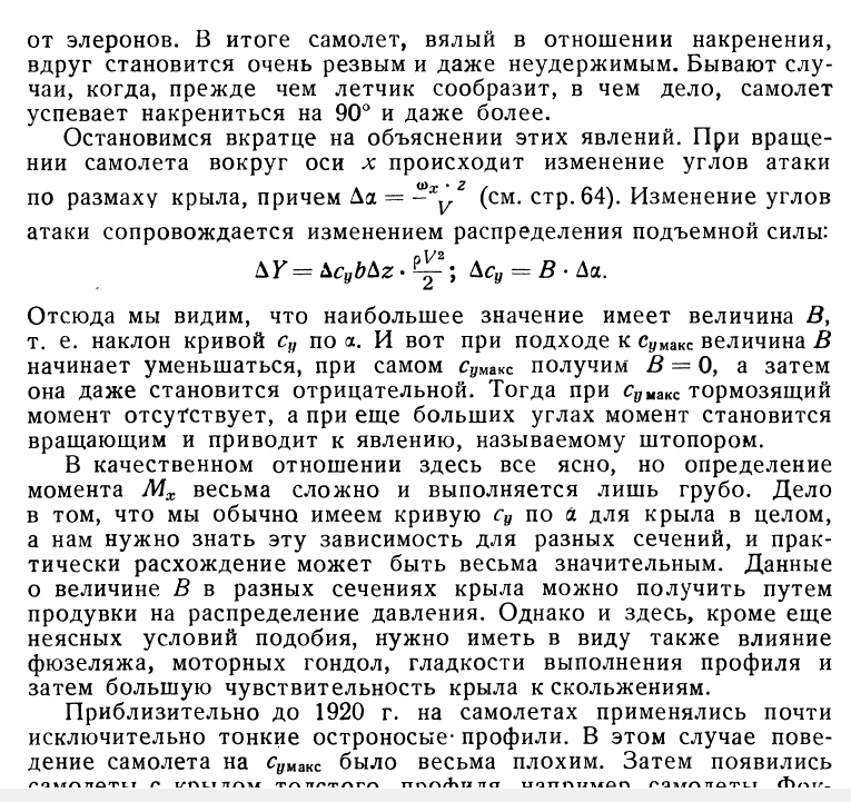

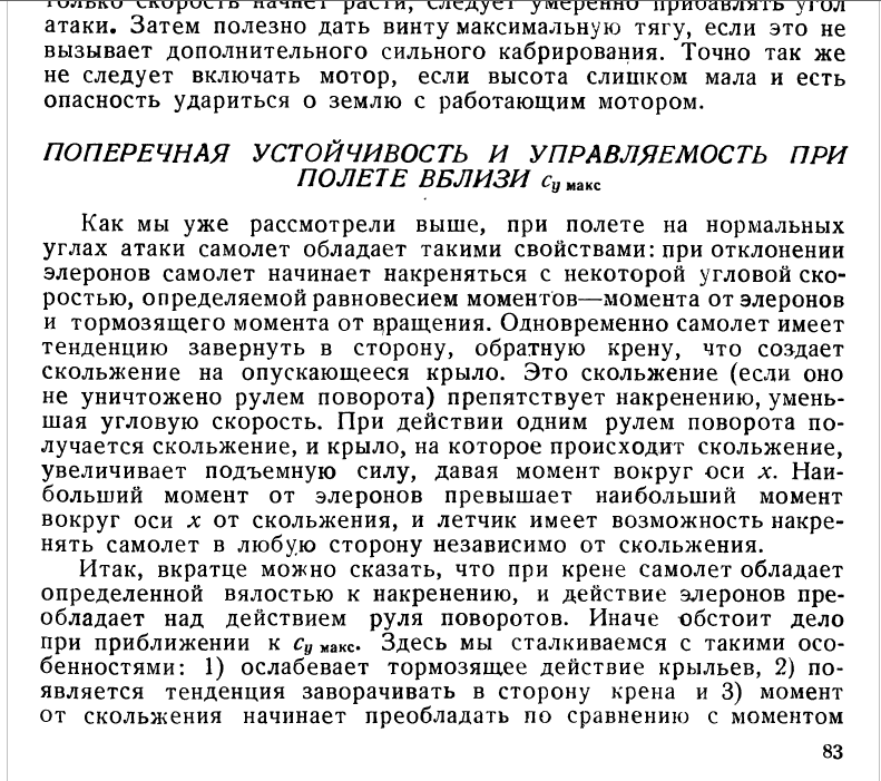

А где Пышнов писал, что уменьшение скорости ведет к увеличению эффективности элеронов. Он пишет, что при углах атаки близких к максимальным тормозящее крен действие крыла ослабевает, в результате самолёт быстрее кренится.
Вы меня не читаете по моему, а читаете книжки Пышнова
Процитируйте пожалуйста то место (утверждение) в учебнике Пышнова, которое вы считаете галиматьёй. В приведённой вами странице я не нашёл такого. А то ситуация напоминает ту, что в басне Крылова "Слон и моська".
