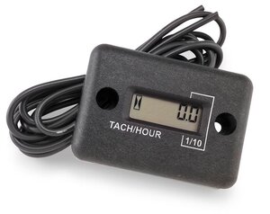

Теперь  несколько  слов  про  цифровой  прибор  -  который  мы  использовали  этим  летом  на  самолёте  типа  Зодиак  с  мотором  Rotax  593.
Прибор  имеется  в  виду  -  такой :
( тахометр - моточасы )
«Тахометр/счетчик моточасов HARDLINE»
Я  прибор  купил  с  рук  -  у  знакомых  мотомехаников  в  Москве. ( За 2000 р. ) По  магазинам  оперативно  найти  не  смог.
В  рекламе  прибор  присутствует.  На  пример :
http://atv-moto.ru/category/tuning/start/20
В  рекламе  пишут :
Счетчик моточасов Hardline
Цена: 1200 руб.
# Работает на любом бензиновом  двигателе
# Регистрация и отображение на 9,999.9 часов
# Не требуется батареи, подключается непосредственно к проводу свечи зажигания
# Часы, стеклянный символ появляется и мигает, указывая отсчет времени
# Минимальное деление  0,1 часа
# 100% эпоксидный герметизированный корпус полностью водонепроницаемый
Всё  это  почти  так...  Но  не  совсем.
Корпус  реально  залит  эпоксидкой.  Работает  -  пока  живёт  батарея  -  несколько  лет.  Моточасы  показывает  когда  мотор  не  работает. Моточасы  индицируются  в  часах  и  десятых  долях  часа.  Это  не  всем  сразу  понятно.  При  запуске  мотора  показывает  об / мин.  Предельная  цифра  оборотов -  10 000.  Потом  прибор  обнуляется  и  считает  сначала.
Сперва  испытали  на  двухтактном  однацилиндровом  генераторе.
На одноцилиндровом моторе на 2 Т бензогенераторе - работает штатно без вопросов. На 1 оборот - 1 искра.
Бензогенератор работает в диапазоне 2800 - 3500 об./ мин.
Однако  у  нас на  самолёте - стоит 2 Т мотор Rotax 593 - такой  как  ставится  на  снегоход  Скандик  Сув.
Катушка зажигания на 2 свечи. Свечи дают 2 искры за 1 оборот. ( через 180 гр. )
В результате тахометр показывает в 2 раза больше чем есть оборотов в минуту.
При 5000 об./ мин. тахометр показывает 10 000 и обнуляется.
Потом считает сначала. В полёте - с винтом Киевпроп - тахометр показывал 1800 - 2100 об./ мин. - после обнуления. При приборной скорости полёта - 100 - 110 км/ч. ( в  горизонте ).
Обнуление - это 5000 об./мин. 2000 _ делить пополам _ это тысяча.
То есть летали при 6000 об./мин. _ плюс -:- минус 100 оборотов....
Прибор  работает  хорошо.  Но  интерфейс -  для  нашего  случая  не  удобный.  И  цифры  видны  плоховато.
На  машине  ВАЗ 2108  и  на  Вольве 345  -  прибор  показал  ересь.  Вход  индукционный.  С  высоковольтного  провода.  От  импульсов  автомобильной  системы - видимо  глючит...

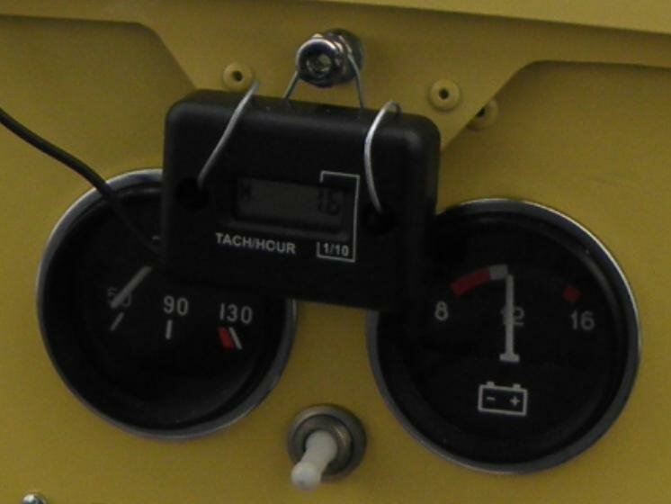

Прибор  на  приборной  доске  самолёта.
«тахометр.»
Прикручен  для  пробы  на  проволоку.  Показывает  на  тот  момент -  наработку -  1.6 часа.  Тоесть  один  и  шесть  десятых  часа.  Тоесть  один  час и тридцать  шесть  минут  наработки.
