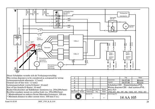

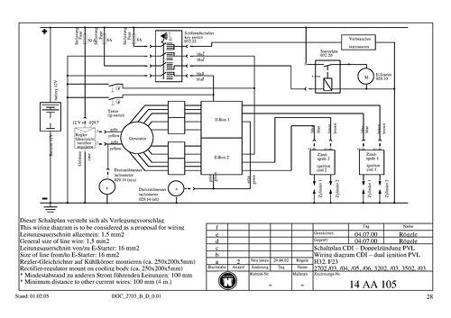

А вот про подключение к Хирту ни чего нет.
А у вас нет схемы на этот Хирт, что там за система ? Или хотя бы фото. По идее нужно найти концы от "зарядовой" катушки зажигания и подключится к ней , у ЦИТД-6 в настройках 18 коэффициентов т.е. по идее подойдет к любому зажиганию... Даже на выход световой обмотки (перед реле регулятором) подключить и должно работать.
Схема то есть. Там в коммутатор подсоединяется штатный тахометр. Зеленый провод. Я однажды подсоединил к нему тахометр. И коммутатор потом меняиь пришлось. Причи6а то конечно может и не в тахометре была, но опасения есть.
Ну как то так...
Можно попробовать черный на массу а красный на Ваш зеленый, тоже должно работать.

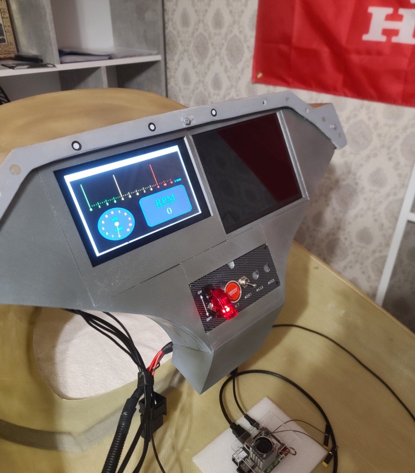

На сегодняшний день использую тахометр Тахометр универсальный со счетчиком моточасов, подсветкой и внешним питанием Код товара: THM101MR | Купить в интернет-магазине «Водник»
Стоит на двух аппаратах, доволен. Показывает число оборотов и моточасы.
