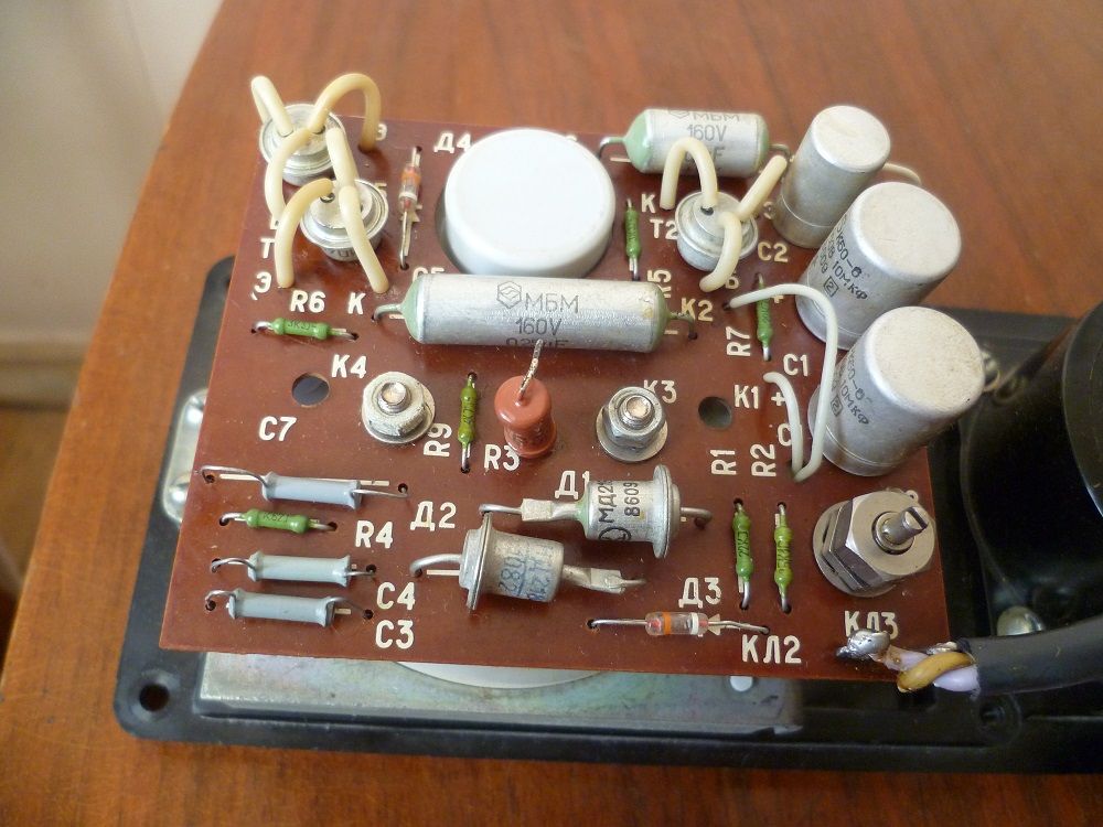

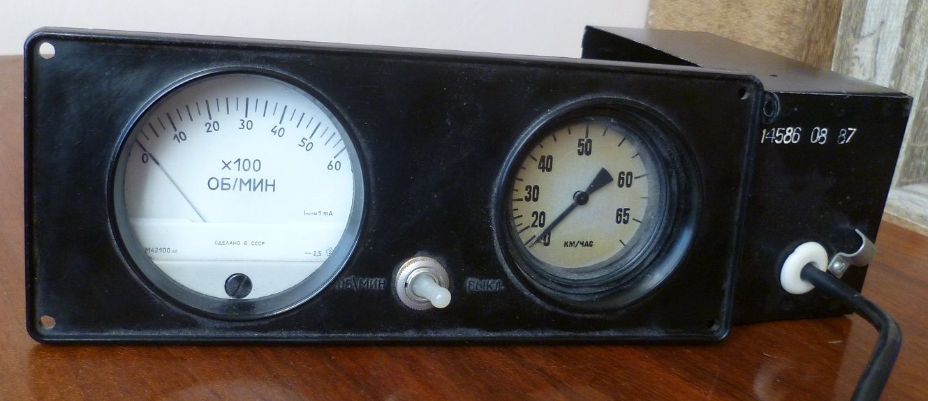

Товарищи! Знает ли кто - что это за тахометр от катера 1987 г.? Есть ли у кого схема электронная? Как он называется? Как такой подключить к Бурану РМЗ-640 с магдино "Флэймз" и к РМЗ-500?
А самим перенести в схему слабо?У Вас есть плата с деталями , вот и переносите схематично. Чем интересно Вас заинтересовал этот архаичный прибор?Сейчас море всяких стрелочных и цифровых приборов, легких и простых которые можно без особых проблем подключить к чему угодно где есть источник тока.
