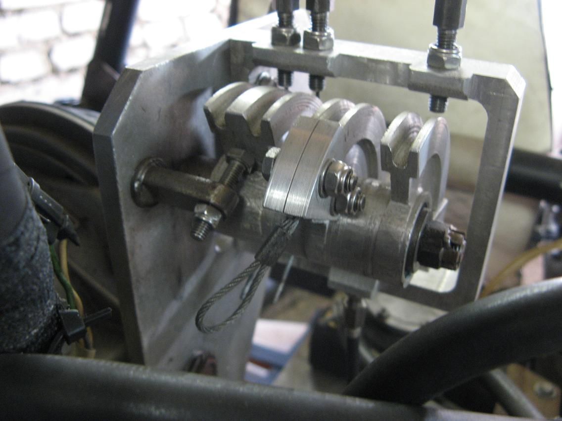

Да в несущей способности болта на срез сомнений нет,действительно чистый срез выдержит и Ф6.Дело в эксцентриситете усилий в стыке,и постоянном изгибе пластин. Узел работает принципиально неправильно. :craZy
А на первом-втором году эксплуатации ОБЯЗАТЕЛЬНО разложит телегу на посадке....!!!
Надо у автора спросить сколько лет такому решению и были ли сложные посадки.
П-образная пластина для такого узла конечно самое простое.
Но со временем там обязательно появится люфт.
Согласен - люфт там ни на что не влияет, но мы заранее закладываем в конструкцию малоресурсный узел (при постоянной эксплуатации с неподготовленых площадок).
Решение Андрея мне нравится тем, что оно гарантирует пожизненное отсутствие люфта в этом месте.
Пожизненное отсутствие люфта гарантирует: правильный подбор типа соединения и  грамотный подбор площадей сечений работающих на "смятие" исходя из прочности соединяемых деталей и испытываемых нагрузок....!!!
Может, просто попробовать заложить в конструкцию МНОГОресурсный узел...?!!  ;D ;D ;D
Как-то, у меня уже пять сезонов химии люфтов НИГДЕ не появляется....!
P.S. Один сезон химии, это 300-600 взлётов с максимальной загрузкой (160 кг не считая пилота (я 90-95 кг :-[) и топливо 8-12 литров) и посадками (минус 140 кг химсмеси от взлетной загрузки (20 кг - постоянно возимое химоборудование) и потраченные 5-9 литров топлива) на неподготовленных площадках (частенько бывает - грунтовка, кочкастый луг, выщербленная бетонка - главное, чтобы поближе к обрабатываемому полю)....!
Замечательная логика!!! Если поставить П-образный кронштейн (с болтом работающим на чистый срез в двух равнонагруженных точках), то обязательно появиться люфт...!
А если поставить консольно нагруженный болт с нагрузкой в одной точке с опорой на одну пластину и на одну сторону, - то узел - пожизненно без люфта...?!!!  😱 😱 😱
Без комментариев....!  :-/

Узел (смеситель) газа выполнен грамотно и технически правильно.
Тока ОЧЕНЬ дорого и ....тяжеловато!  :'( Напомню, если Вы не очень внимательно прочитали ветку: по словам самого топик-стартера, только себестоимость этого изделия составила 9000  руб (ДЕВЯТЬ ТЫСЯЧ РУБЛЕЙ!). по ценам 2010-11-го года...! ( (К сожалению некоторые узлы у этой телеги условию "грамотно и технически правильно" - не соответствуют.)
Если данная философия присутствует и в остальных узлах телеги, то при такой "высокой" технологичности производства весьма затруднительно говорить о серийном РЕНТАБЕЛЬНОМ производстве ....!  :-[
P.S. Отсутствие топик-стартера в течении полутора лет, возможно именно это и подтверждает.

А я вот соорудил себе и не нарадуюсь, спасибо Андрею Жукову за идею и подсказки.
