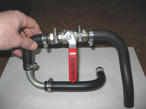

Термостат для "912"
Но, для человека творческого (к коим я себя без сомнения отношу))
Однако ,вы очень скромный! 🙂
Это и значительное уменьшение пропускной способности гофры за счёт снижения эффективного сечения (повышенное внутреннее трение за счёт турбулизации потока в впадинах гофры). И технологическая сложность крепления торца шланга (его следует приваривать к муфте, которую по уплотнению фиксировать резьбовой гайкой). И неопределённость качества материала шланга (отсутствие сертификата на материал, его коррозионная стойкость, надёжность сварочного шва...).
Были сомнения ,но все же ,скорость потока жидкости там не велика , поэтому турболизация нет так важно!
внутреннее сечение там помнится, по мануалу, не должно быть, не менее 20мм,проходит!!
А сварено там в усмерть,все испытано ,я летал тогда в 2010г. когда жара была под 40!
Да самое главное ,не каких проблем с креплением на концах ,все просто кусок патрубка дюрит  с внутренним 25мм и хомутики!Так что не придумывайте ,не чего варить не нужно! А про сертификат ,уже смешно! Можно подумать ваш гавнотазовский термостат сертифицированный ,как авиационный!  🙁на третьем фото ,как концы соединять!(немного фото размытое)
    62,7 КБ · Просмотры: 275
    61 КБ · Просмотры: 230
    77,4 КБ · Просмотры: 240

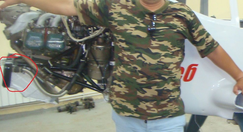

Ну, я тоже уважаемому Иванову про нерж.гофры идею подсказывал, но был раскритикован аргументами про турбулентность потока.
Но не забываем, что есть и обратная сторона - дополнительная площадь охлаждения, при условии нахождения гофры в обдуваемой зоне. И действительно, соединение с резиновыми патрубками легко и вполне надежно делается без всяких гаек - 50мм длина стыка, герметик и два качественных червячных хомута.
А вообще, коллегам из Нерезиновой))), у которых Планета Железяка под боком - здорово повезло. В 200-тысячном городе на Урале, где я живу, ни за какие деньги невозможно найти многие качественные комплектующие из автоассортимента, например пластиковые стяжки, червячные хомуты для шлангов и даже элементарную изоленту ... список можно продолжить -торгаши не возят качественное и дорогое, все магазины и авторынки забиты китайским дерьмецом.
Кстати, уж если на то пошло, не думаю, что армированный шланг имеет сертификацию для применения на ЛА, даже категории "экспериментал".
А еще, братья-пилоты и коллеги авиаторы, мы все здесь уже люди состоявшиеся, естественно с непоколебимым самомнением .... короче, давайте жить дружно и общаться на нашем форуме с уважением друг к другу , а то как чё, так сразу про гавно ... конечно ВАЗ гавно, спорить не буду, но большая часть России на нём ездит и не жалуется.

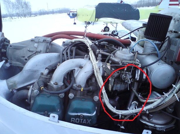

Нормальная температура под капотом, выбрасывается система подогрева бульбулятора, подкапотный воздух во впуск будет как раз нужной температуры...
Фтопку термостаты
Совершенно верно ." В попку термостаты"
я это и пытаюсь донести и причем вроде аргументированно, нашему, себя любившему, Левше ,который ,за раз может ,на консервной банке резьбу нарезать на токарном станке ! 😀
А вот тут ,я с вами не соглашусь,

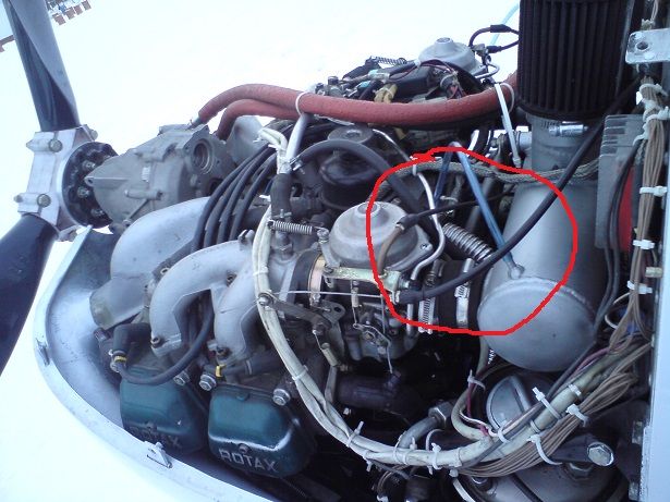

Смеситель на ресивере обязателен и горячий воздух надо брать с глушителя! Летая на 912 ,мне приходилось затыкать на глухо отверстия (входные)которые идут на дефлектор (цилиндры)и радиаторы затенять спереди примерно на 70% это при минус 20-25 градусов,а того обьема теплого,  что под капотом может не хватить!  К тому же у меня было правильно организованно отвод горячего воздуха от радиаторов(На фото) ,не в капот на мотор как у многих ,тоже очень, не правильно, особенно в жару!
Может вашем случае и нормально ,но это не правильно!
Именно по этому и приводнился осенью Як52 в холодную воду ,причина простая отсутствие рогов! забор там был из капотного пространства т.е. за цилиндрами ,так то верно но такой вариант проходит если створки расположены на выходе капота как к примеру на Z-37 Чмелак ,а тут на Яке закрыл жалюзи и все ...рогов нет и смеситель сосет холодный воздух!
Да и кстати ,если вы выкинули смеситель, на взлете у вас нет возможность контролировать и регулировать темп смеси ,скорей всего будет слишким горячим и не выдаст взлетный! 😉

И КОНЕЧНО ЖЕ, в этой ветке хочется увидеть побольше материала... работоспособные и надёжные механические системы термостатирования для радиаторов ( шторки жалюзи )
  Наверное, это кому-то покажется странным, но термостаты в систему охлаждения придумали именно для того, чтобы повысить надёжность работы и ресурс мотора и уйти от использования регулируемых жалюзей.
  "И это факт, мистер Дюк..." 🙂 Простой исторический факт... Таким путём шло развитие автомобильного двигателестроения. Теперь уже, при наличии у мотора жидкостной системы охлаждения, нужны очень веские аргументы, чтобы делать механическую систему регулирования. Как правило, это вынужденная мера. При всём многообразии моторов, которыми мы пользуемся, я давно не встречал "водяной" мотор без термостата или регулирующего термоэлемента в системе циркуляции ОЖ,- с одними только жалюзями.

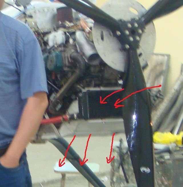

Жалюзи громко звучит, там одна створка перед радиатором в канале с осью вращения как на карбюраторе и тяга от тросика подсоса жигулей, вот и весь механизм.
Нужены или нет термостаты ротаксу , это вопрос для отдельной темы конечно , но ..
Никакие затенители не дадут нормальных температур для всех режимов . В лучшем случае - в горизонте норма , в наборе перегрев , на снижении переохлаждение .
Регулируемые створки на входе-выходе , это одно из лучших решений , но производители ЛА , в большинстве случаев , не оснащают свою технику ничем подобным . И даже те , у которых нечто такое есть - не обеспечивают ими необходимого диапазона регулировок температур .
