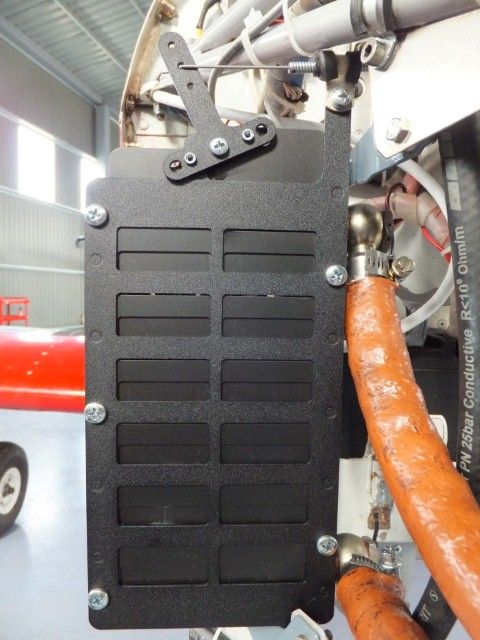

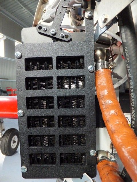

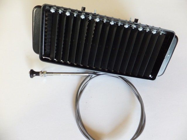

Предлaгаю КИТ-наборы жалюзи для штатных масло и водяных радиаторов для двигателей ROTAX 912/914
Термостаты дело хорошее, они действительно позволяют быстро прогреть двигатель. Но они не будут Вам поддерживать  положенные  95-105 градусов в полете на разных режимах, т.к. открываются примерно на 85-87 градусах. И дальше поддерживают эту температуру. Можно предварительно часть радиаторов заклеить скотчем. Но баланс Вы все равно не найдете. А в полете доклеить скотч, или снять лишнее не получится. И температура воздуха на земле сегодня одна, завтра другая. Установите на радиаторы  жалюзи. На взлете-полностью  открыты. При заходе на посадку, или снижении прикрыты. В длительном круизном полете можно отрегулировать  градусов сто и лететь спокойно .  Причем, разницу температур между  маслом и головками  можно подогнать до 2-3х градусов. Очень удобно. Жалюзи и как замена и как дополнение к термостатам.
Если кого то заинтересовало,  смотрите по ссылке: http://www.avserv-engineering.com/?page=aboutus&lang=ru  или пишите на E-mail: victor.sky@inbox.lv

На маслорадиатор
