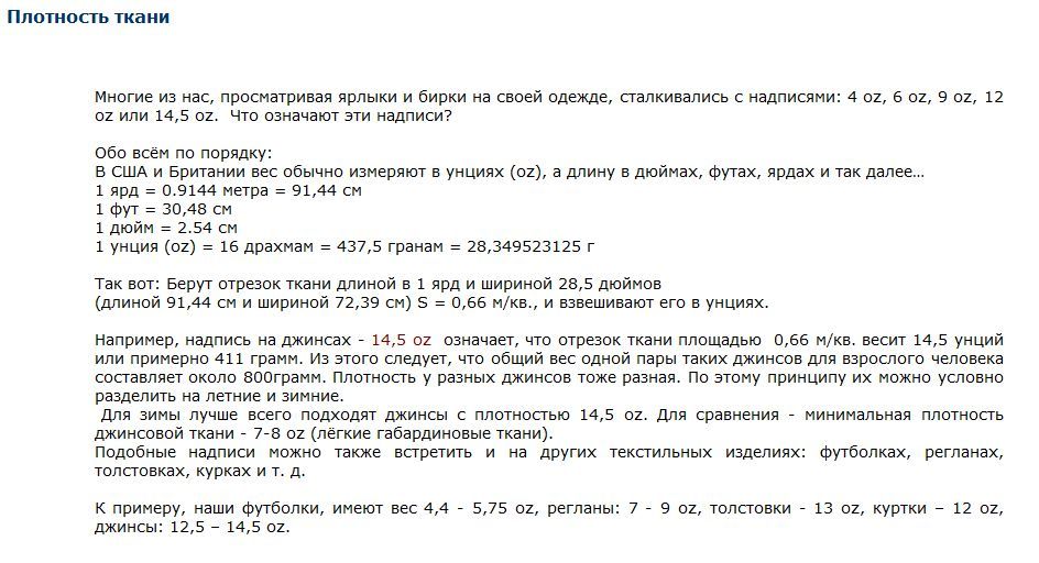

Кстати, об американском обозначении плотности ткани:
    90,4 КБ · Просмотры: 278
