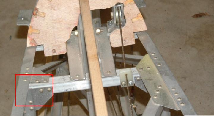

Здравствуйте.Вопрос  к Техасу.Насколько я понял из описания ,то лонжероны фермы  сделаны из уголка 3/4х3/4х1/8,а стержни 1х1х1/8.На фото это видно.Или я ошибаюсь?
    33,1 КБ · Просмотры: 301
Надо бы руководствоваться описанием. Конструктор серьезно все просчитывал. Фотографии же, которые гуляют по сети, чаще всего отражают не оригинальную конструкцию, но опыт повторивших, которые порой отступали от чертежей и строили "из того, что было".  Я сводил полки уголка за сидением пилота в сторону хвоста с 30 до 19 миллиметров (на протяжении 150 мм). Пилил вдоль электролобзиком, потом напильничком...
Вообще-то я и задал вопрос по описанию.Я не силён по англицкому ,поэтому и спрашиваю про типоразмер уголков.А фото взято с оф. сайта конструктора . :~~)
    Прошу прощения, что не ответил сразу.    Открывайте мануал, страница 47. Material list
Далее смотрим  Angle - это уголок.
Видим, что уголок дюйм на дюйм на 1/8 используется 2 штуки (pieces - PCS) длиной по 12 футов, то есть 2х3670=7 метров с хвостиком.
Уголок 3/4 х 1/8 используется 7 штук по 25 футов =несосчитаемое количество, то есть весь идет на ферму фюзеляжа. Только рамка огневой перегородки (4 уголка) обрамлена уголком 1х1х1/8. Об этом на странице 10.

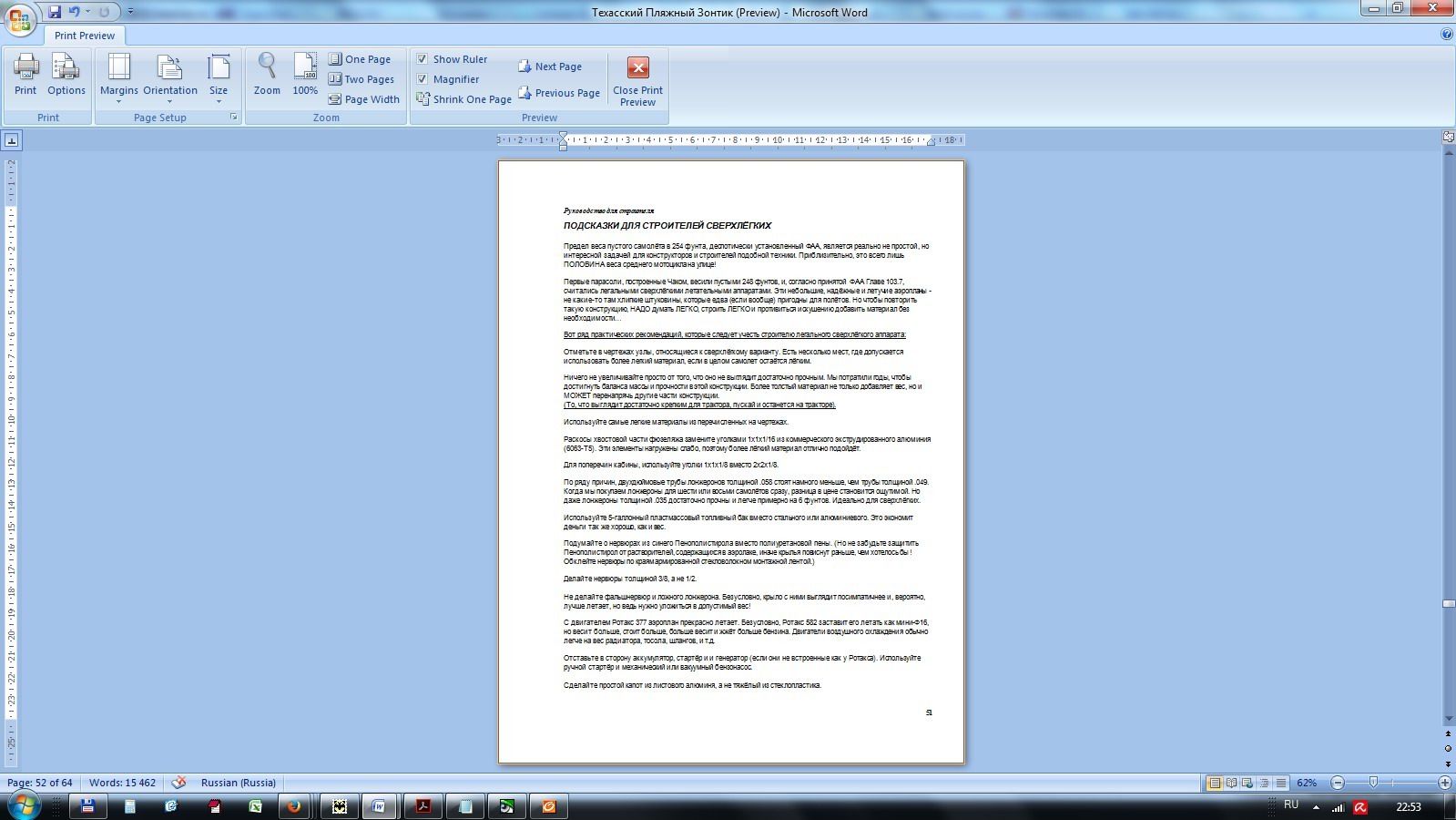

Вот вам "под ёлочку" перевод интересной книжки:
[url =https://cloud.mail.ru/public/66Hm/sqM3wow2K] Техасский Парасоль. Руководство для строителя[/url]
@ Heinz
Спасибо! Книжка дейсвительно интересная, и несмотря на некоторые спорные тех. решения, ряд цитат из неё можно писать на стене мастерской,где строится сверхлёгкий самолёт:
ДУМАЙТЕ ЛЕГКО!
ЭТО ЕДИНСТВЕННЫЙ СПОСОБ ПОСТРОИТЬ ЛЕГКО!
То, что не установлено на самолёт, не добавит ему веса, ничего не будет стоить и не
сломается.
Ничего не увеличивайте просто от того, что оно не выглядит достаточно прочным. Мы потратили годы,
чтобы достигнуть баланса массы и прочности в этой конструкции. Более толстый материал не только
до-бавляет вес, но и МОЖЕТ перенапрячь другие части конструкции[highlight].(То, что выглядит достаточно крепким для трактора, пускай и останется на тракторе[/highlight]).
Облегчайте тяжёлые вещи. Колёса, мотор, приборы, краску... Облегчение лёгких вещей не даёт такого
эффекта, как облегчение тяжёлых.
Вам действительно не нужна доска, полная приборов, чтобы летать днём ПВП. При необходимости,
подумайте о комбинированном приборе.
