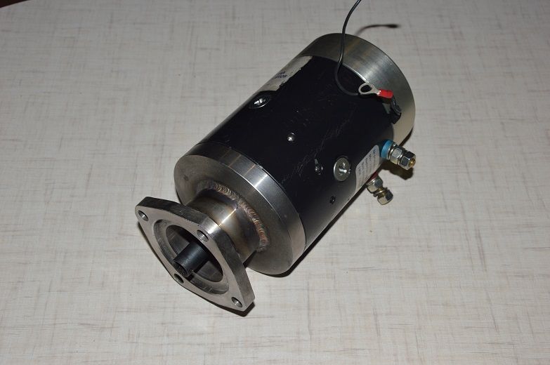

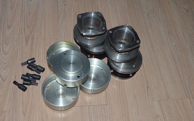

Детали привода маслонасоса для  limong_rg готовы

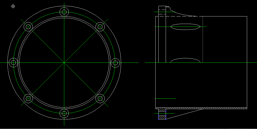

  На мой взгляд, фланец на стык несущей балки фюзеляжа должен выглядеть примерно так...
    8,7 КБ · Просмотры: 371
Владимир молчит,пока всё упёрлось видимо в отсутствие подходящей заготовки,потому как делать из цельных болванок очень дорого. Предлагал стальной буж изготовить как вариант.
а сколько будут стоить и весить два фланца из стали на трубу 120*1.5 ?
Фланцы я понимаю проще сделать сварными?

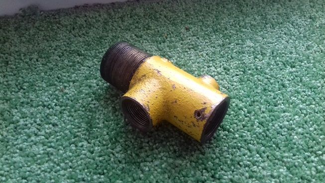

Восстановление корпуса масло-клапана на Вальтер.
Родной корпус из магниевого сплава посетила сквозная коррозия

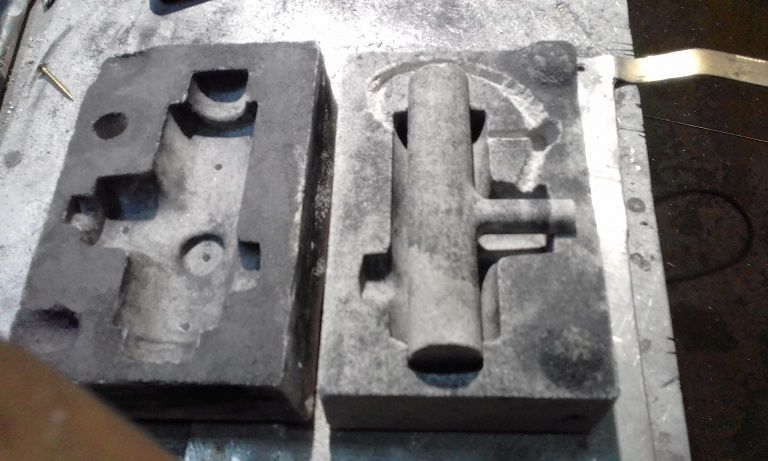

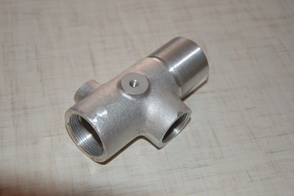

Новый корпус: форма,литьё ,деталь.

Корпус гравитационного клапана получил. Большое спасибо. Прекрасная работа!
