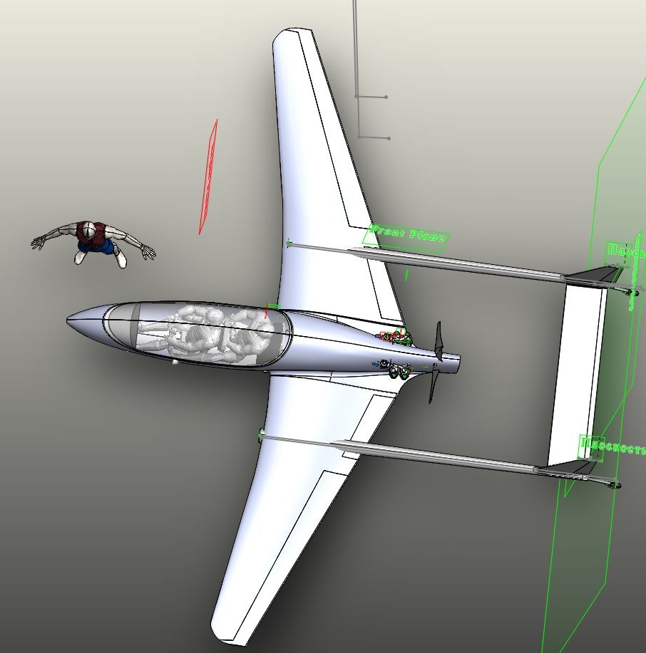

До середины крыла планировал пустить второй лонжерон примерно так -чему и способстует обратная стреловидность по задней кромке
Это единственное ваше соображение в пользу обратной стреловидности? Стоит ли оно того?
Второй вопрос - не узковат ли РВ?

На Сигму и подглядывал. Там тоже достаточно тощие балки.
Если ВП говорит задняя центрова- может стреловидность и не потребуется и обойдемя прямым или трапецевидным крылом.
Площадь стабилизатора 1 м2 - рв я пока не рисовал - это кромка солида, там где пустота  детали заканчивается - цельноповоротный стабилизатор делать нельзя - т.к. он нагрузку должен нести - рв будет на треть стабилизатора.
bez_bashni
Как производить взлет и посадку на таком самолете, я не представляю
Элероны в пол-крыла будут эффективны примерно на 40 -50 км/ч.  До этой скорости на разгоне задние колеса не поднимать .
Стояночный угол у него 10 град.   Как вариант, при посадке первым касаться одним из хвостовых колес, угол уменьшится, потом снова приподнять хвост и где то на 40 кмч его снова опускать.  Как классический самолет с хвостовым колесом.

Схема хоть не без огрехов, но вполне жизнеспособна. Про одно колесо  - вспомните Мясищевский М-4 и М-224. Там была велосипедная схема шасси и вполне себе нормально. Балки посоветовал бы сдвинуть поближе к фюзеляжу и сделать побрутальней, горизонтальное оперение разместить на килях и сделать его несущим. Тогда будет малость пошире диапазон центровок. Успеха!
Вот такой вопрос: а нахрена такой размах ГО, чего собираетесь достигнуть, сделав его с таким удлинением? Я, например, вижу лишь возможность сорваться раньше крыла, получить подхват и выйти из этого проблематично.Если волнует струя от винта - в месте прохода струи сквозь ГО ее диаметр уже успеет сжаться в 1.4 раза. Это на "утках" делают ПГО с высоким удлинением. Сближение же балок положительно скажется и на флаттерных свойствах крыла и много еще на чем, включая возможность центропланом вписаться в габарит фуры - 2.4 м.
Элероны в пол-крыла будут эффективны примерно на 40 -50 км/ч.  До этой скорости на разгоне задние колеса не поднимать.
На самом деле, темп разгона довольно высок и считать время до тех 40 км/ч не придется и хв. колеса поднимать надо, почувствовав эффективность РВ. Исхитряться на посадке также особо не придется и выбирать - катиться ли на одном, или трех колесах, явится выбором пилота.
bez_bashni
Разнес балки, чтоб оно устойчиво стояло на 3-х точках.
, если заходить на посадку с боковиком, прикрывшись крылом, исключить возможность  чиркануть землю.
Хотя, наверное на метр можно смело сблизить...
А что с флаттером то делать?
Растяжки  всю аэродинамику испортят.

Весовая балансировка. Видел как на крыльях стрекозы сделано природой? Грузики на передней кромке

С флаттером надо делать следующее.
- Обеспечить максимальную жесткость на кручение крыла;
- сделать балки также более жесткими, увеличив моменты инерции их сечений;
- вынести передние концы балок вперед за центр жесткости и разместить там какие-либо необходимые вещи с целью загрузки и смещения вперед центра тяжести (если удалось бы  совместить ЦТ системы до ЦЖ крыла - о флаттере пока можно особо не думать) В этих местах отлично умещаются убираемые стойки шасси, если бы их было две;
-обеспечить максимальную жесткость управления элеронами для исключения элеронного флаттера.
В принципе, достаточно - уточнения возможны по месту.
bez_bashni
В борьбе с центровкой крыло постепенно двигается назад.
Рассояние между балок стало влезать в габарит.
По-моему, вы этим лишь усугубляете проблему.
В идеале-нужно совместить ЦТ 2-го лёдчика по оси Х с положением ЦТ на САХ. Убрать нафиг эту большую стреловидность ( оставить лишь по задней кромке), сместить САХ и двигатель  :exclamation  вперёд. И всё начнёт налаживаться.

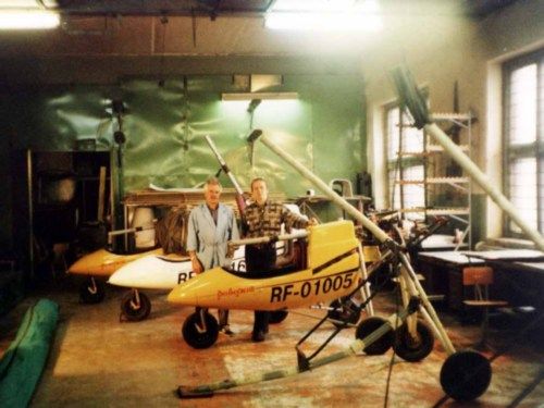

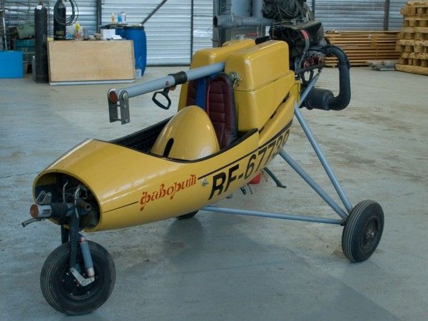

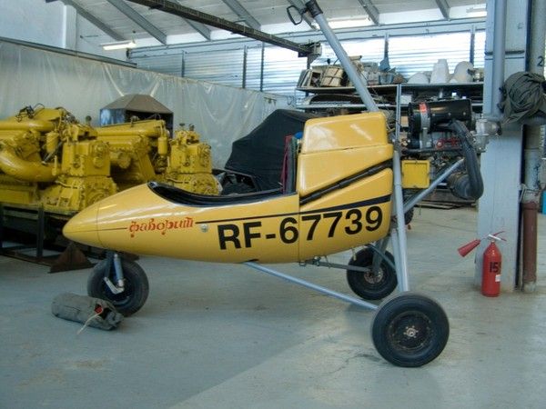

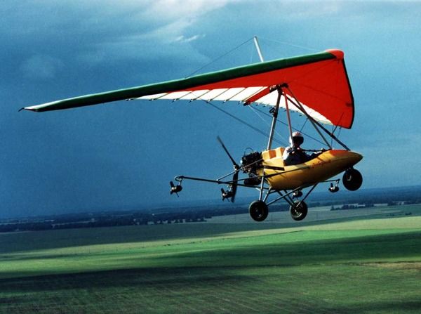

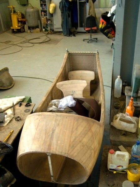

Могу предложить основу ,фюзеляж такого самолета . На фото дельталет химик ,но есть его вариант двухместного . Можно под заказ сделать а можно и готовый купить . Монокок , силовой корпус , сендвич ( пенопласт ПВХ 75/115 ) Ваакумное формование . " варианта корпуса " поменьше " ( плотная посадка пассажира ( колени у пилота под локтями ) и вариант 2 ( увеличенны все размеры кокпита ( на фото в полуфабрикате )

Можно и тележку в сборе с шасси . Спиновая труба -пилон в варианте МДП как нельзя подходит для подвески мотора и подвески крыла высокоплана " парасоль "
Останется трубами доделать пространствекнную ферму и Хв. Оперение ........ну и крылья конечно .
Годы работы в моей  прошлой жизни  :)
Тоже хотел сделать легкий самолет ..........
Расстояние между балок стало влезать в габарит.
     Вот посмотрите, Михаил: между задним пилотом и мотором находится огромный объем на самом удобном для размещения чего угодно, месте - а он совершенно пустой ( столько топлива все равно не поднять - да и не нужно). Поэтому, вырезав этот отсек и соединив переднюю и заднюю части ф-жа, вы не проиграете ничего, но выиграете многое, в т.ч. и проблемы с центровкой ослабнут.
     Далее, от сужения ф-жа в створе центроплана - никакой пользы, кроме вреда. Такое сужение создает между фюзеляжем и крылом расширяющийся канал, называемый диффузором, в котором поток тормозится, уменьшая подъемную силу при полном сохранении сопротивления. Кроме того, выпустив в поток части двигателя, Вы отнюдь не улучшаете его охлаждение сравнительно с организованными каналами под капотом - но также и еще увеличиваете сопротивление. Хвостовая часть ф-жа в схеме с толкающим винтом гораздо более эффективна без сужения при сопряжении с центропланом при грамотно организованном охлаждении мотора под капотом, а кок толкающего винта увеличен почти до сечения фюзеляжа перед винтом, или даже плавно продолжать фюзеляж с выходом охлаждающего воздуха через срезанное сечение кока.
