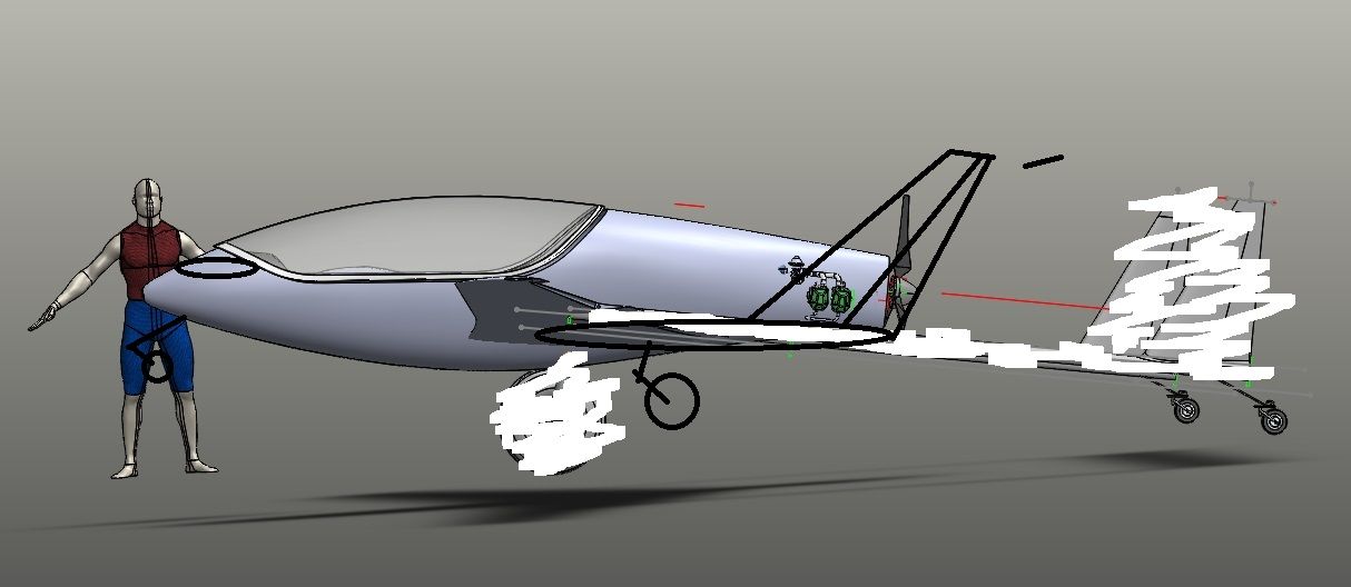

На мой взгляд    хвостовые  балки  тут  совсем  не  нужны, поставить  трехстоечное  шасси и  в носу  поставить стабилизатор-  утка самое  оптимальное  решение  .
Самая оптимальна  не стабильная схема  :)

Прилетел на Родину - неожиданно обнаружил оживление в теме.  попробую ответить на вопросы текстом -рисовать что-то сейчас не в состоянии...
Вот посмотрите, Михаил: между задним пилотом и мотором находится огромный объем на самом удобном для размещения чего угодно, месте - а он совершенно пустой
Большая часть этого объема съедается большим колесом с вилкой в убранном состоянии. Разделить спину пилота и мотор -мои хотелки из области безопасности. При  данном расстоянии есть шансы запректировать мотораму, чтобы при лобовом ударе она складывалась в сторону и мотор не прихлопывал пилота.
Также рисовал/считал под стандартный всем понятный "минимальный" ротакс.  Если захочется  впихнуть движок по-серьезнее он переедет ближе.  Новая версия моей автоконверсии с сухим картером требует внешний маслобак от як 52.  Поэтому захотелось изначально скроить самолет так, чтобы между двигателем и моторным щитом был запас.
Кроме того, выпустив в поток части двигателя
Я недорисовал капот двигателя. Мне понятно , что выносить головки ротаска с водяным охдаждением головок в поток неразумно.  Двигатель планирую полность закапотировать.

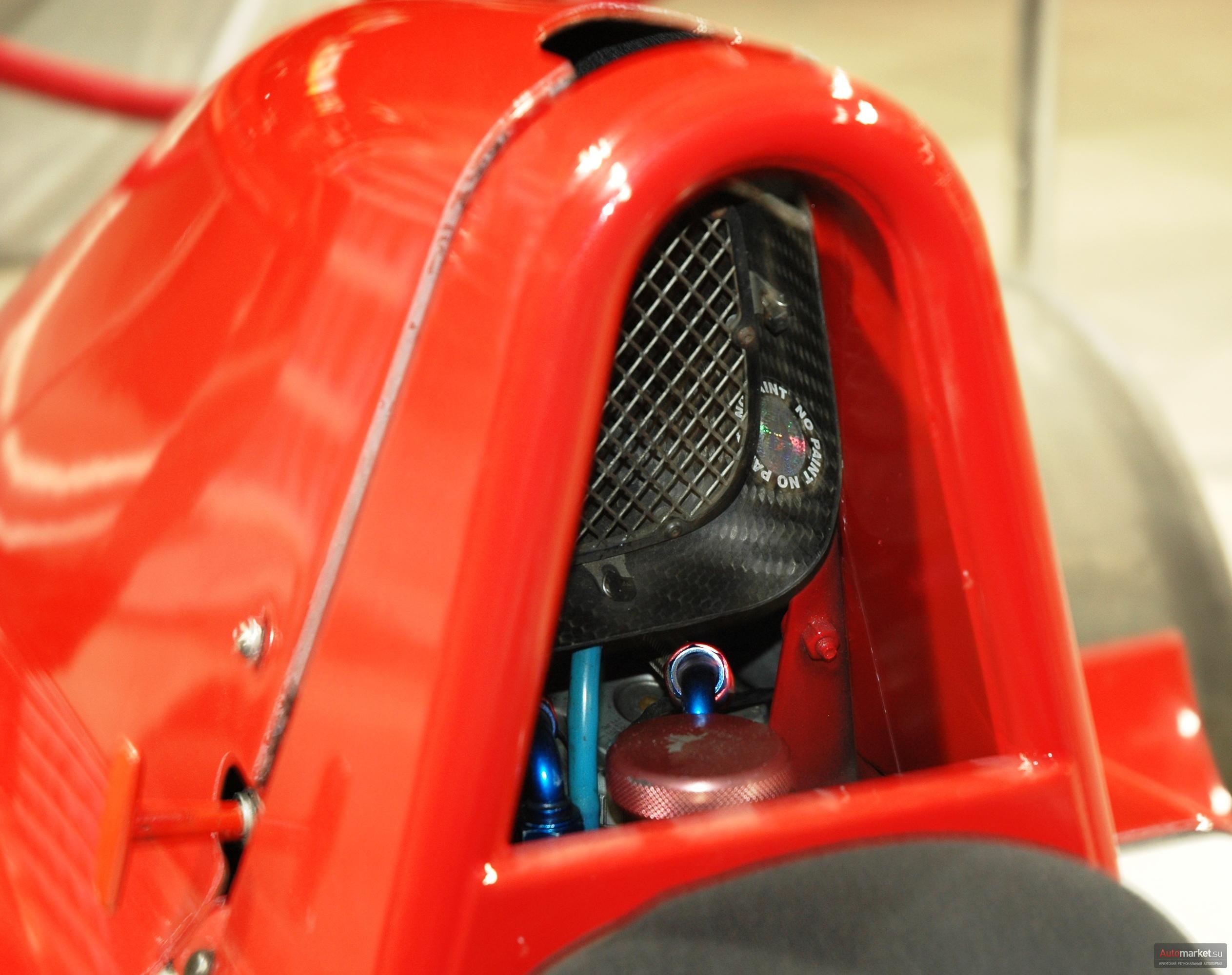

Воздухозаборник охлаждения - в горгроте после среза фонря как на формуле 1- чтобы впихнуть туда дугу безопасности .
