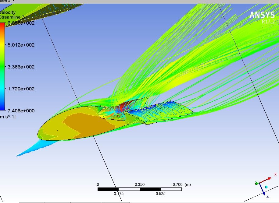

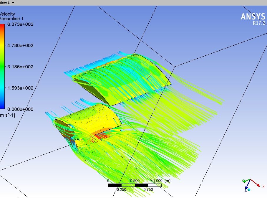

Я продул профиль с канавками -
Крыло здорового человека vs крыло курильщика
lav

Щели в крыле работают как тормоз. (по данным продувки)
крыло подъемной силы не генерит.
Ламинарным обтеканием и не пахнет.

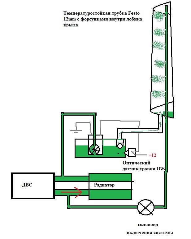

Набросал концепцию испарительной системы.
Планирую оставить радиатр для руления и т.д. После набора скорости и выхода в горизонтальный полет предполагается полностью закрывать жалюзи радиатора и включать систему.
Система подает антифриз  в трубку , проложенную в носке крыла-в которую врезаны форсунки.  Вода, находясь в системы при избыточном давлением полсе форсунки сразу вскипит , конденсируется на поверхности хорошо обдувемого носика , и самотеком стекает в бачок ( положительное V , лонжерон выше как минимум на 20 см выше уроня пола) - откуда охладившуюся воду в случе если ее уровень видит оптический датчик- подбирает "электрический насос печки бош"  и запихивает обратно в систему охлаждения.  Шариковый клапан предотвращает вытекание воды обратно в носок крыла , если пилот внезапно решит скрутить бочку.
Вопрос - как техгнологично интегрировать в композитное крыло аллюминиевый носок профиля. Вроде в циррусах как-то вклеивают в крыло аллюминиевую полоску с дырками под TKS FIKI.
Очевидно, надо просто приклеить - ВК-27, или даже ВК-9 вполне подходят; кроме того, для полной гарантии можно и подклепать редким шагом потайных заклепок.
Естественно, за пределы замкнутой полости носка должны выступать лопухи, которые внахлест сопрягаются с обшивкой крыла, имеющей соответствующие подсечки.

Человек решивший внести поправки в таблицу рекордов скорости обязан взглянуть на проблему с позиций переднего края наук аэродинамики и термодинамики...Вам придётся стать неофилом. Те сотни киловатт тепловой мощности ( 70 % сжигаемого топлива)которые Вы хотите рассеивать через лобик могут принести бОльшие потери чем самый примитивный радиатор в потоке...а могут и  существенно улучшить характеристики. Читайте статью Петрова.   http://cyberleninka.ru/article/n/vl...-konechnogo-razmaha-pri-dozvukovyh-skorostyah
В любом случае (кроме угрозы обледенения) лобик обогревать недопустимо!
Роберт Людвигович Бартини, очевидно, не читал этот труд - поэтому, примененная на его Сталь-6, испарительная система, позволила увеличить скорость сверх прогнозируемой учеными мужами нашего авиапрома.
Старик Хейнкель также не удосужился восполнить свой пробел в знаниях (возможно, потому, что жили они чуть раньше написания труда) - и Хейнкель 100 (113), оснащенный такой же системой охлаждения, установил ряд рекордов скорости.
Если же коснуться сути данного труда - то речь там, в основном, идет о влиянии теплообмена на подъемную силу (а ее нам хватит по-любому), но о сопротивлении как-то не делается акцента. А, принимая во внимание величины нагрева воздуха, которыми оперирует автор, можно смело утверждать, что в данном обсуждаемом проекте изменений аэродинамических коэффициентов от нагрева, которые можно как-то замерить,вряд ли следует ожидать.
В статье идет речь о НИСЕММЕТРИЧНОМ нагреве.
Выводы статьи - если охлаждать верхнюю часть и подогревать нижнюю - подъемная сила растет. Если наоборот- падает.
Если подогревать или охлаждать обе части крыла одинаково -сильно не изменится.
Статья производит хорошее достоверное впечатление - у ракеты нижнюю часть подогревают- и она летит :)
Если серьезно -  можно подумать, как осуществлять теплообмен в большей части через нижние панели.
Странно что старик Хейнкель и компания , имея неограниченный досту к настоящим аэродинамическим трубам не выловили этого эффекта и не пытались его использовать..

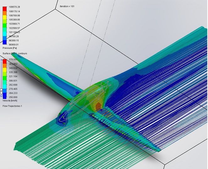

Решил продуть "идеалюный фюзеляж+ крыло" в солиде.
В ансус модель решительно невозможно запихать.
Тому, кто сделал глючную програамму создания сетки нужно оторвать руки.
Только все слишком жизнеутверждающе получается в солидовской считалке.
