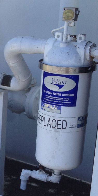

Velocity, прошу обратить пристальное внимание на обеспечение фильтрации авиационного бензина
Будет стоять Velcon Тип 2A:  http://www.fill-up.ru/avia-filtry/aviacionnuy-filtr-velcon-2a.html  пару постов выше фотография фильтра на нашем складе вместе с катушкой. Все компоненты, поставляемые fill-up фильтр-катушка-шланг предназначены для авиационного топлива, т.е. используют правильные материалы и производятся специально для авиации.
Топливораздаточная колонка российского производства имеет свой встроенный фильтр, отвечающий требованиям по фильтрации автомобильного топлива. После фильтрации в ТРК мы ставим показанный авиационный фильтр с водоотделением и фильтрацией 0.5 микрон, что в 10 раз тоньше, чем требуемые у нас 5 микрон. Те фильтры, которые делают у нас, вызывают панику не только у меня, поэтому наши аэропорты тоже покупают Velcon. На фото фильтр этой компании, установленный на муниципальном аэродроме DeLand (Флорида). Эта заправка показана в начале топика.
Я только месяц как занялся построением собственного топливозаправочного комплекса и как не профессионал стараюсь сделать его максимально лучшего качества, используя самые лучшие и проверенные компоненты и технологии. Я не готов рассуждать на темы стойкости антикоррозионных покрытий обычной стали или возможности применения насосов для перекачки воды для перекачки бензина. Мы с Лодочником перерыли весь интернет в поисках правильного топливозаправочного комплекса и обнаружили, что этим занимаются все, кому не лень, только объяснить что нам нужно оказалось труднее, чем сделать самим. Ценники на нержавеющий комплекс оказались заоблачными. Системы управления все берут у третьих лиц и не очень готовы к их модернизации под наши задачи. Где взять катушки, нужно объяснять, и так далее со всеми остановками  🙁  Опять подтвердилось правило - хочешь сделать хорошо, сделай это сам.  Я постараюсь показать в этой ветке, что изготовление собственного ТЗК не сложнее, чем построить самолет  😉 и на деле гораздо дешевле, чем про это рассказывают. Конечная цель - автоматическая заправка на каждой приличной площадке. С канистрами, заливаемыми через тряпочку и с хранением ЛВЖ в ангарах нужно заканчивать  :IMHO
    37,2 КБ · Просмотры: 241
Да, фильтр хороший. Всё топливозаправочное оборудование, эксплуатация которого в гражданской авиации допускается при наличии сертификата типа имеет эти сертификаты? (для иностранного - одобрение типа).

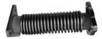

Что касается гидрокомпенсатора. В ТРК "Топаз-511" установлен компенсатор сильфонный, который предназначен для подсоединения гидравлической системы колонки к трубопроводу. Служит для компенсации осевых и продольных смещений трубопровода, вызванных неточностью монтажа, колебаниями температуры, давления, либо из-за наружного физического воздействия.
Нужен ли дополнительный компенсатор? На автомобильных АСЗ больше ничего не устанавливается.
Нейтрализаторы статического напряжения это жесть http://www.agregatnpo.ru/production/prochee/inset.html
Я не уверен что их необходимо ставить. Нужны мысли по этому поводу.
