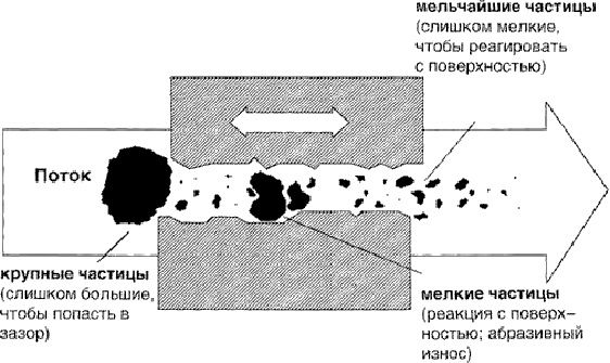

Да, покупают, и не только Velcon, а много и других производителей, в т.ч. отечественных. А вот тонкость фильтрации выбирают 2, 3-5 мк. Тоньше для топлива просто не нужно. Почему не нужно? Вот иллюстрация из  "ПАЛЛ - уход за маслом по нашей системе. Техническая информация том-1. Трибохимическое значение фильтрации" (в I-Net этот материал не нашёл, разве что здесь: ПАЛЛ- уход за маслом по нашей системе: Техническая информация [Текст] :  технический отчет. Т. Триботехническое значение фильтрации. - Варшава, 1995. - 35 c. - Б. ц.: http://www.lib.ektu.kz/cgi-bin/irbis64r_11/cgiirbis_64.exe?LNG=kz&C21COM=S&I21DBN=BOOCU&S21STN=1&S21REF=10&S21CNR=20&Z21ID=&P21DBN=BOOCU&S21FMT=fullwebr&S21ALL=%3C.%3ER=30.17$%3C.%3E&S21COLORTERMS=0 ):
    44,2 КБ · Просмотры: 286
При этом фильтр со слишком высокой тонкостью фильтрации (0,5 мк) будет фильтровать все мельчейшие частицы, не играющие роли в абразивном износе трущихся поверхностей, рабочей жидкостью которых является либо бензин (ТНВД впрысковых двигателей), либо продукты сгорания бензина с мехпримесями (шлаки) в трущейся паре цилиндр-поршень. Однакож и засоряться он будет быстро и требовать замены фильтроэлементов. Но практика покажет, и если картина будет соответствовать нарисованной здесь, то ничего страшного - выбор фильтроэлементов по нужной степени фильтрации, я посмотрел, есть.  По водоотделяющей функции я не разобрался. По существующим нормам в авиационных топливах допускается наличие до 30 гр на тонну свободной и эмульгированной Н[sub]2[/sub]О. А водоотделение у фильтра-водоотделителя - не менее 95%. Т.е., как минимум из 750 мл допустимого кол-ва воды в вашем 25-кубовом резервуаре 700 мл ваш фильтр должен отделить. Но не знаю количественных характеристик водоотделяющих функций вашего фильтроэлемента. Итак, система фильтрации вашего ТЗК в принципе соответствует авиаионным нормам - присутствуют три ступени фильтрации - 1-я ступень при сливе бензина в резервуар, только туда нужно встаыить 15 мк фильтроэлемент, а не как сейчас сетка от кирпичей, болтов и шапок, тем более латунная; 2-я ступень - водоотделение, только нужно разобраться на соответствие её авиационным нормам и третья ступень тонкой фильтрации, она у вас 0,5 мк. Из практики вы сами установите её целесообразность. Тут нужно учесть, что с пылью воздуха в цилиндро-поршневую группу через практически нефилтрующий воздушные фильтры нулевого сопротивления попадает гораздо больше мехпримесей, чем с вашим великолепно отфильтрованным топливом. В бОльшей степени это касается применения авиации на авиахимработах и на этапах взлёта-посадки. Так что здесь впору вспомнить присказку - не кормите свинью ананасами 🙂 .

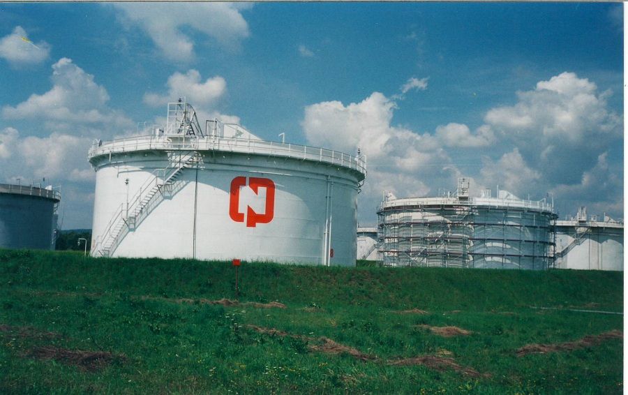

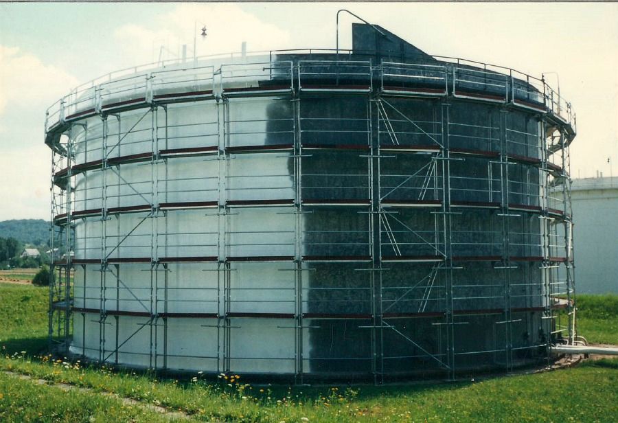

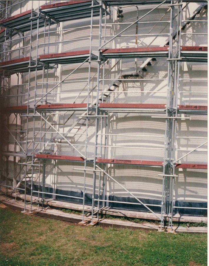

Дима, емкости с наружи лучше всего покрывать следующим продуктом:
Belzona® 5111 (Ceramic Cladding) цвет - БЕЛЫЙ
Емкости получатся как эмалированные. Все грибки, бактерии, УФ, и прочие воздействия природы выдерживает на УРА.
При отсутствии грубых физических воздействий может легко прослужить 30 - 40 лет. :IMHO
ПыСы. Представительство фирмы Belzona® в Москве:
TK Парма-Service Ltd
Шмитовский проезд, д.. 39
Москва, 123290, Россия Телефон: +7 (499) 259 24 84 Факс:
На фото ниже , пример обработки емкостей с бензином.
