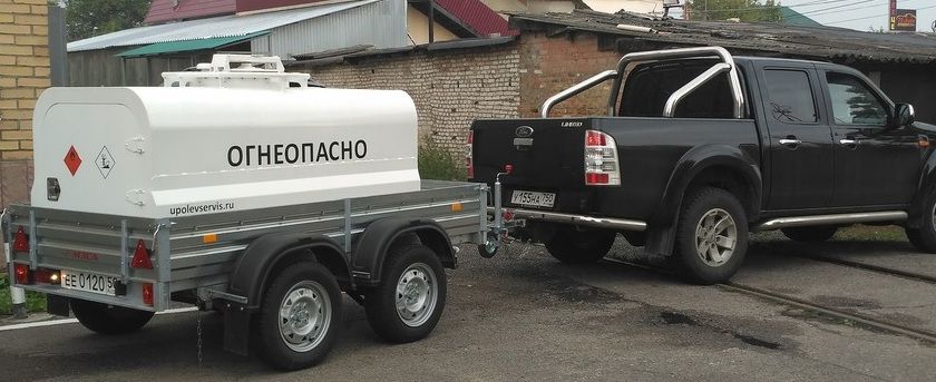

Доброго всем времени суток.

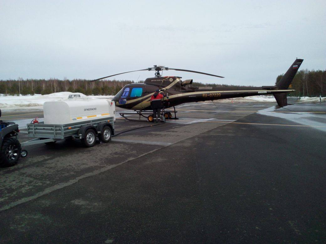

Не дождавшись ответа администратора форума на мой запрос, предлагаю к обсуждению небольшой топливозаправщик.
Объём 920 литров, материал - нержавейка, фильтр, счетчик, насос и барабан в комплекте.
Тема не новая, но свои 5 копеек можем привнести.
Не знаю насчет сайта (где его можно указывать), но на всякий случай: fill-fly.ru
    61,5 КБ · Просмотры: 510
Очень компактный и эстетичный.
Вы его в фотошопе на прицеп "посадили", как понял.
Сколько будет стоит?
Но топливозаправщики, насколько помню, ездят по установленному маршруту. Просто так по городу, где захочется, проехать можно будет до первого экипажа ДПС.
Насколько муторно будет оформлять документы на передвижение подобной цистерны от заправки до аэродрома базирования?
Доброго времени суток!
Нет, это не фотошоп. Хотя и выглядит похоже. На сайте есть фотографии с другого ракурса...
Вы абсолютно правы, но! Маршрутом обременены ТЗ, перевозящие бензин (класс 3.3), наш класс 3. Поэтому на нас эти требования не распространяются. Да и на перевозку керосина до 1000 литров оформляется только накладная.

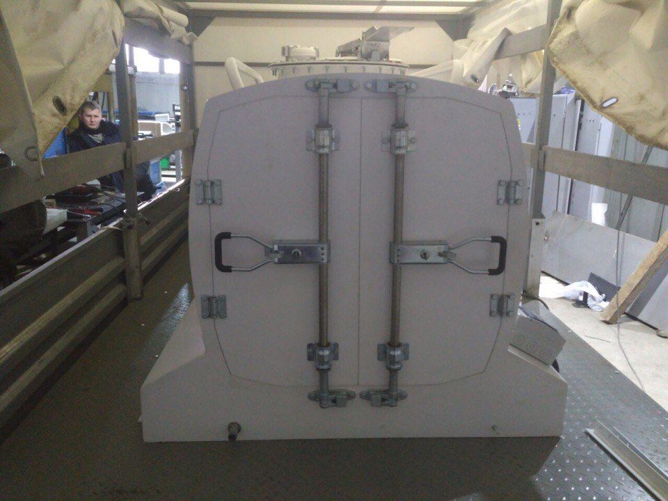

Простите за такой вопрос: зачем три петли на дверке - она бронированная?
По цене: т.к. изделий несколько и формы наполнения разные, подумалось что указание цены будет не совсем корректным.
Посему, указываем конкретную модель: МУЗ-920, материал - нержавейка, с прицепом, цена 1250 т.р.

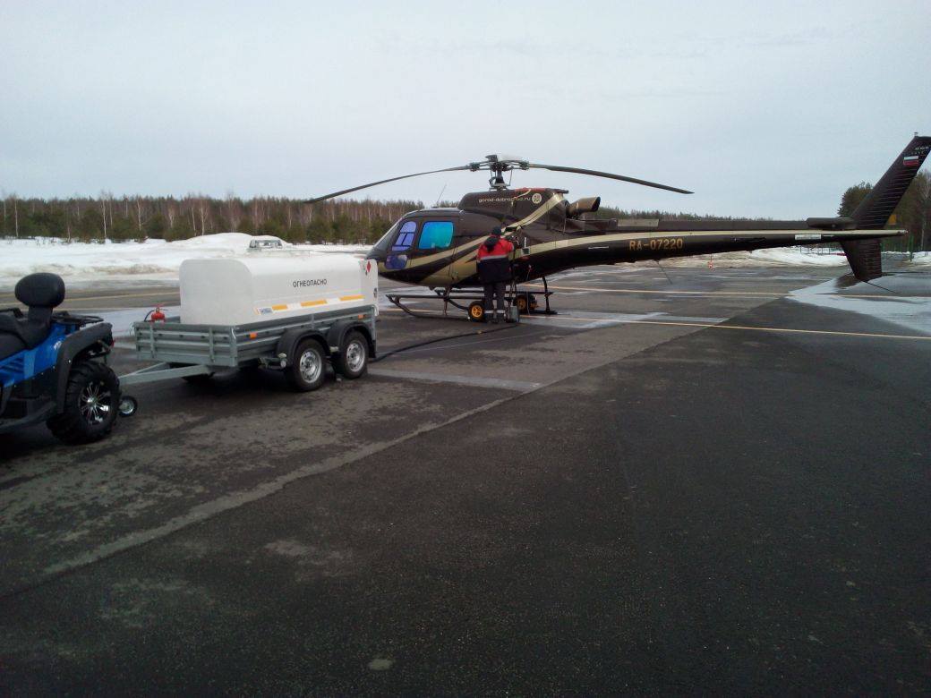

Обратите внимание на правильную цветографическую раскраску топливозаправщика и знаки опасности, соответствующие ГОСТ РВ 52396-2005 "Средства технического обслуживания и обеспечения полетов летательных аппаратов. Цветографические схемы": http://www.1bm.ru/techdocs/kgs/gost/243/info/31546/ Только такая раскраска дает право движения наземной авиационной техники по аэродрому (посадочной площадке). В противном случае, как демонстрируется здесь, это будет нарушением требования Приказа Минтранса РФ от 13.07.2006  N 82 "Об утверждении Инструкции по организации движения спецтранспорта и средств механизации на гражданских аэродромах Российской Федерации": http://docs.cntd.ru/document/901988994 и караться по ч. 5 статьи 11.3 КоАП РФ. Действия, угрожающие безопасности полетов: http://koapkodeksrf.ru/rzd-2/gl-11/st-11-3-koap-rf
Топливный модуль на прицепе в Испании (цветографическая раскраска и знаки по Пр. ИКАО 14. Том 1. Проектирование и эксплуатация аэродромов такая же как и по ГОСТ РВ 52396-2005).

Совсем нет, перевозка бензина допускается в объёме не более 330 литров. Такие цистерны мы то же делаем.

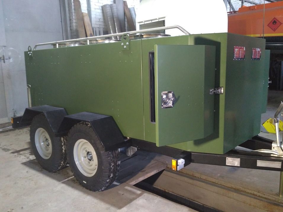

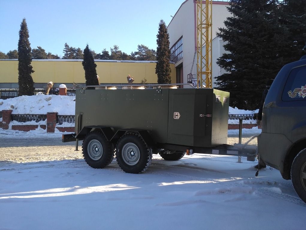

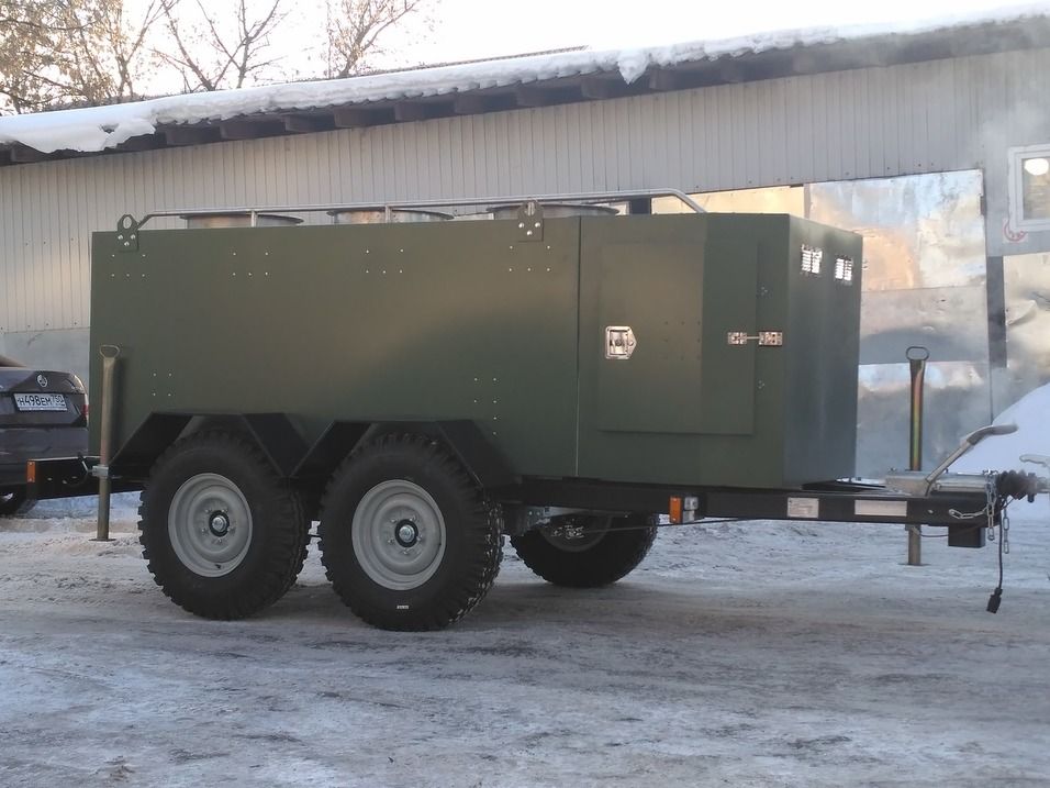

Готовим к выдаче заказ МО: топливозаправщик объемом 1800 литров.
    107,9 КБ · Просмотры: 472
    76,2 КБ · Просмотры: 467
    90,4 КБ · Просмотры: 496

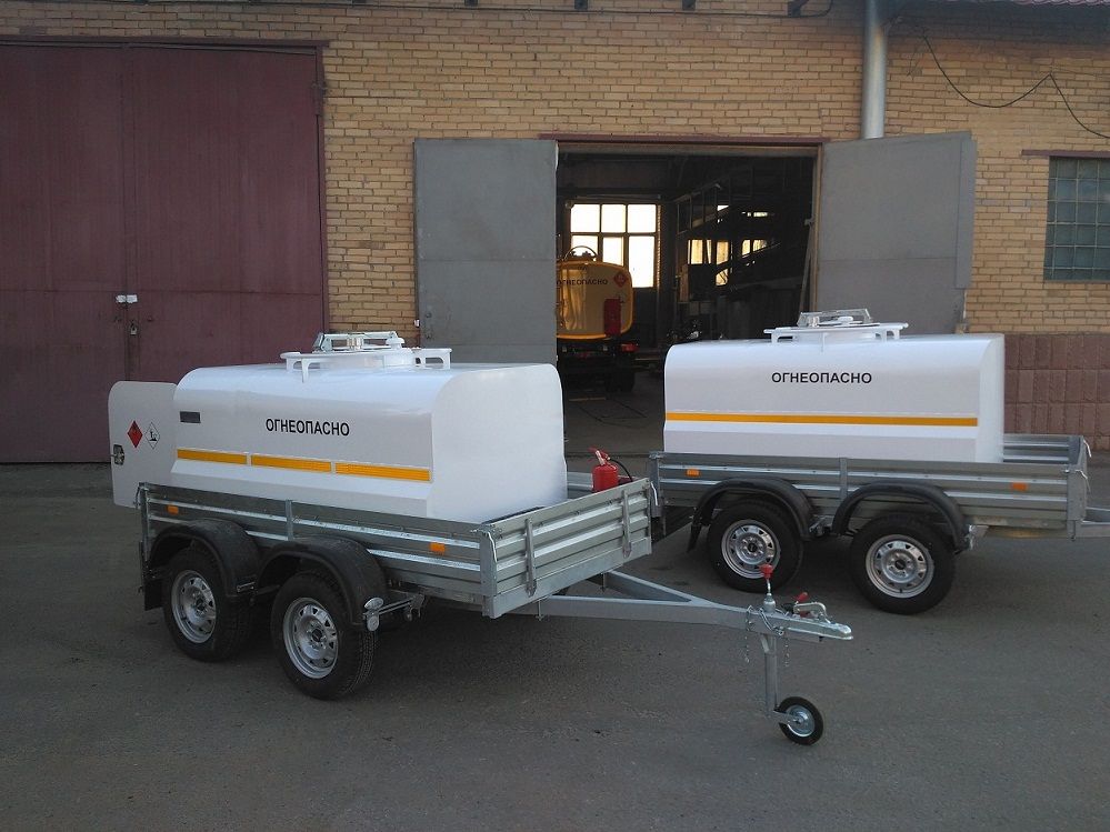

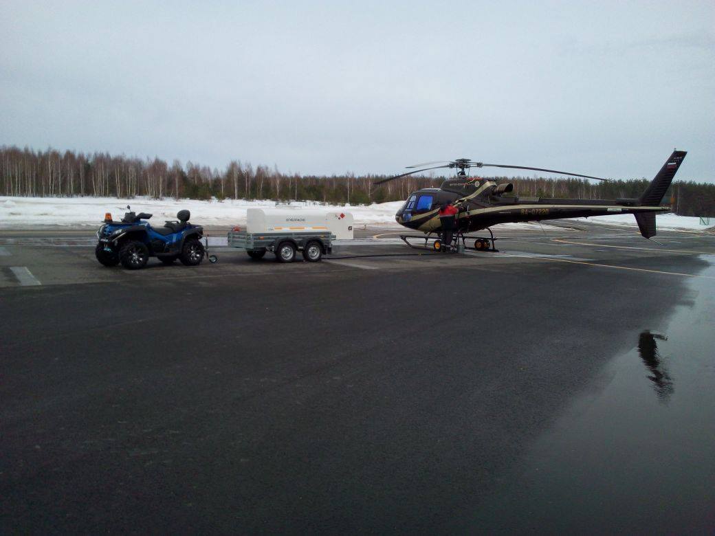

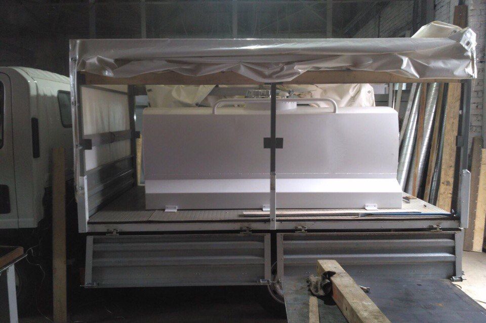

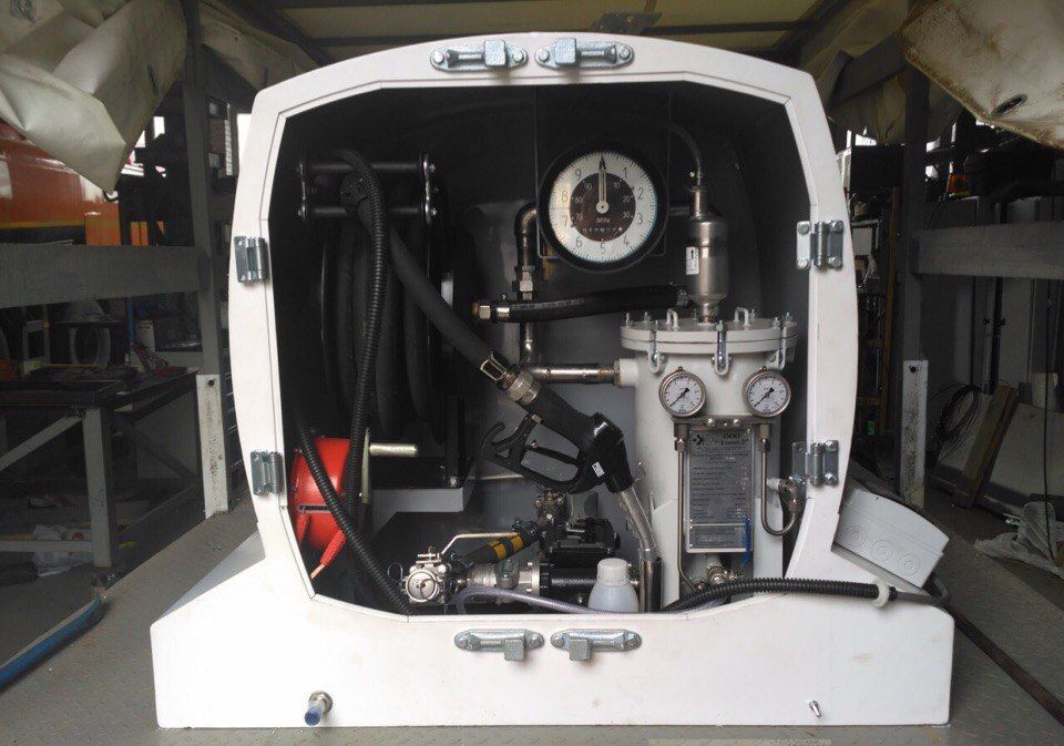

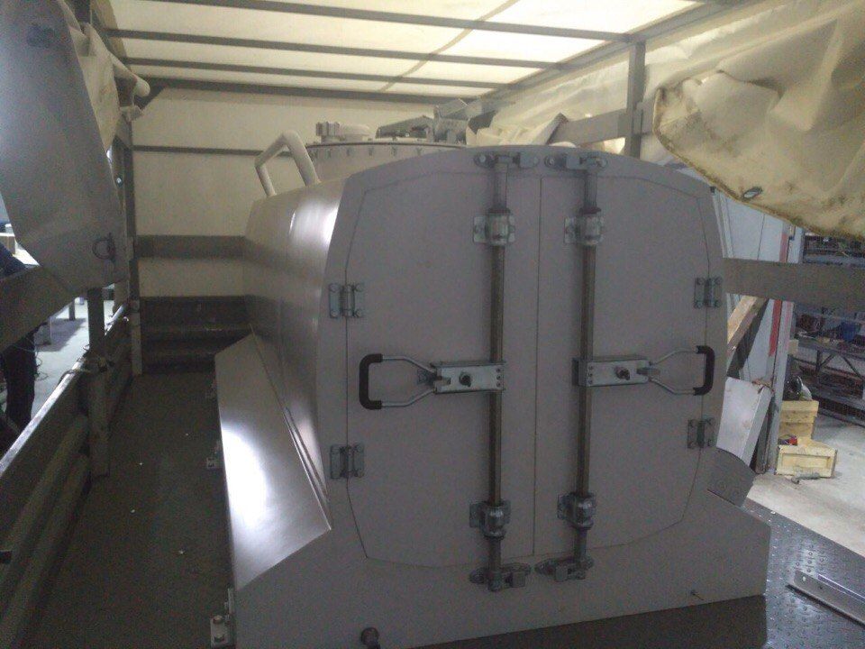

Готовится к выпуску очередная установка на 920 литров. Заказчик попросил установить в малотоннажный грузовой автомобиль.
    95,2 КБ · Просмотры: 475
    101,4 КБ · Просмотры: 460
    89,3 КБ · Просмотры: 461

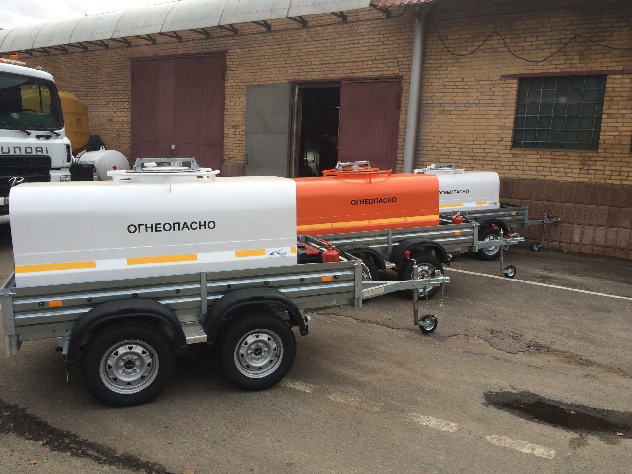

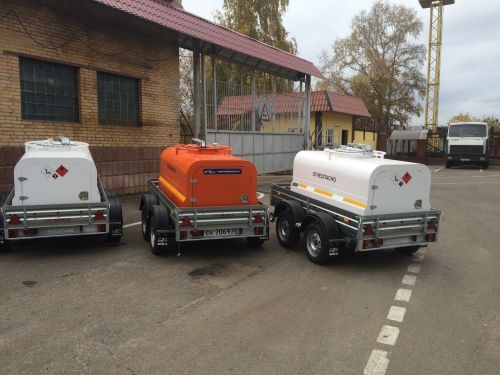

Очередное трио..

Вы же не забыли прикрепить маленький, незаметный краник снизу емкости для прапорщиков? 😀
