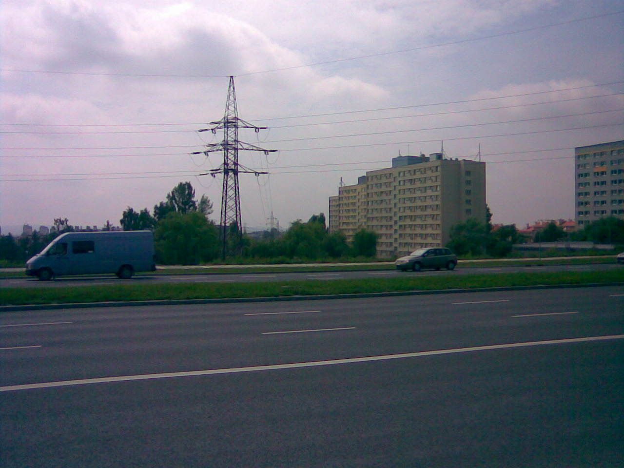

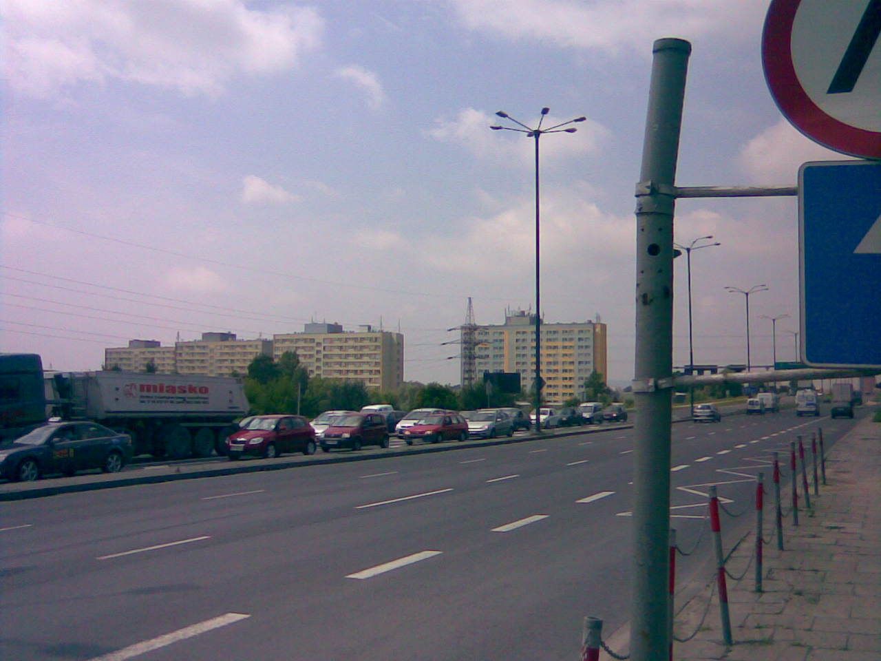

место падения на карте ГУГЛ
http://fakty.interia.pl/galerie/kraj/katastrofa-awionetki/zdjecie/duze,1059055,12
-[ch1080][ch1079] [ch1082][ch1086][ch1084][ch1084][ch1077][ch1085][ch1090][ch1072][ch1088][ch1080][ch1103] [ch1087][ch1088][ch1077][ch1076][ch1089][ch1077][ch1076][ch1072][ch1090][ch1077][ch1083][ch1103] [ch1050][ch1086][ch1084][ch1084][ch1080][ch1089][ch1089][ch1080] [ch1089][ch1083][ch1077][ch1076][ch1091][ch1077][ch1090],[ch1095][ch1090][ch1086] [ch1087][ch1086][ch1089][ch1083][ch1077] [ch1087][ch1088][ch1077][ch1076][ch1099][ch1076][ch1091][ch1097][ch1077][ch1075][ch1086] [ch1087][ch1086][ch1083][ch1105][ch1090][ch1072] [ch1087][ch1080][ch1083][ch1086][ch1090] [ch1086][ch1089][ch1090][ch1072][ch1074][ch1080][ch1083] [ch1095][ch1072][ch1089][ch1090][ch1080][ch1095][ch1085][ch1086] [ch1073][ch1083][ch1086][ch1082][ch1072][ch1076][ch1091] [ch1056][ch1059][ch1057][ch1072]
\[ch1087][ch1086] [ch1087][ch1086][ch1083][ch1100][ch1089][ch1082][ch1080]:[ch1074][ch1086][ch1083][ch1103][ch1085][ch1090]\ [ch1080] [ch1085][ch1077] [ch1084][ch1086][ch1075] [ch1086][ch1090][ch1076][ch1072][ch1090][ch1100] [ch1056][ch1059][ch1057].
Bora Komorowskiego /перекрёсток/ Wislicka \можно посмотреть на карте при масштабе "50м"
=200м на запад\влево\ и 50м на север\вверх\.
-в этом месте виден пятачёк,самолёт врезался в два ствола соседних тополей в половине их высоты\диаметр стволов ок.20см\на высоте ок 5м.
-[ch1085][ch1072] [ch1074][ch1077][ch1088][ch1093][ch1085][ch1077][ch1084] [ch1089][ch1085][ch1080][ch1084][ch1082][ch1077] [ch1074][ch1080][ch1076][ch1085][ch1086] "[ch1087][ch1088][ch1077][ch1089][ch1083][ch1086][ch1074][ch1091][ch1090][ch1091][ch1102]" [ch1051][ch1069][ch1055]=[ch1062][ch1069][ch1057][ch1057][ch1053][ch1040] [ch1083][ch1077][ch1090][ch1077][ch1083][ch1072] [ch1084][ch1077][ch1078][ch1076][ch1091] [ch1085][ch1077][ch1081] [ch1072] [ch1101][ch1090][ch1080][ch1084][ch1080] 10[ch1101][ch1090][ch1072][ch1078][ch1085][ch1099][ch1084][ch1080] [ch1076][ch1086][ch1084][ch1072][ch1084][ch1080]\[ch1075][ch1076][ch1077]-[ch1090][ch1086] [ch1074] [ch1087][ch1086][ch1083][ch1086][ch1072][ch1080][ch1085][ch1077] [ch1080][ch1093] [ch1074][ch1099][ch1089][ch1086][ch1090][ch1099]\.[ch1077][ch1081] [ch1087][ch1086][ch1087][ch1077][ch1088][ch1077][ch1095][ch1085][ch1091][ch1102] [ch1074][ch1077][ch1090][ch1082][ch1091]=[ch1085][ch1072] [ch1089][ch1085][ch1080][ch1084][ch1082][ch1077] [ch1074] [ch1087][ch1088][ch1072][ch1074][ch1086] [ch1085][ch1072][ch1074][ch1077][ch1088][ch1085][ch1086][ch1077] [ch1087][ch1088][ch1086][ch1096][ch1083][ch1072] [ch1074][ch1077][ch1088][ch1093][ch1086][ch1084]\[ch1085][ch1077] [ch1079][ch1085][ch1072][ch1102] [ch1090][ch1086][ch1095][ch1085][ch1086]\!,[ch1087][ch1077][ch1088][ch1077][ch1083][ch1077][ch1090][ch1077][ch1083][ch1072] [ch1076][ch1086][ch1088][ch1086][ch1075][ch1091] [ch1041][ch1054][ch1056][ch1040] [ch1050][ch1086][ch1084][ch1086][ch1088][ch1086][ch1074][ch1089][ch1082][ch1086][ch1075][ch1086] [ch1080] 50[ch1084] [ch1079][ch1072] [ch1077][ch1105] [ch1086][ch1089][ch1100][ch1102] [ch1087][ch1086][ch1087][ch1072][ch1083][ch1072] [ch1074] [ch1089][ch1077][ch1088][ch1077][ch1076][ch1080][ch1085][ch1091] [ch1086][ch1082].10-[ch1084][ch1077][ch1090][ch1088][ch1086][ch1074][ch1099][ch1093] [ch1090][ch1086][ch1087][ch1086][ch1083][ch1077][ch1081].[ch1086][ch1085][ch1080] [ch1088][ch1072][ch1089][ch1090][ch1091][ch1090] [ch1086][ch1082].3[ch1084] [ch1085][ch1080][ch1078][ch1077] [ch1076][ch1086][ch1088][ch1086][ch1075][ch1080].
-[ch1089][ch1085][ch1080][ch1084][ch1082][ch1080] [ch1076][ch1077][ch1083][ch1072][ch1083] [ch1089][ch1077][ch1075][ch1086][ch1076][ch1085][ch1103],[ch1088][ch1072][ch1085][ch1100][ch1096][ch1077] [ch1073][ch1099][ch1083] [ch1074] [ch1052][ch1086][ch1089][ch1082][ch1074][ch1077].
