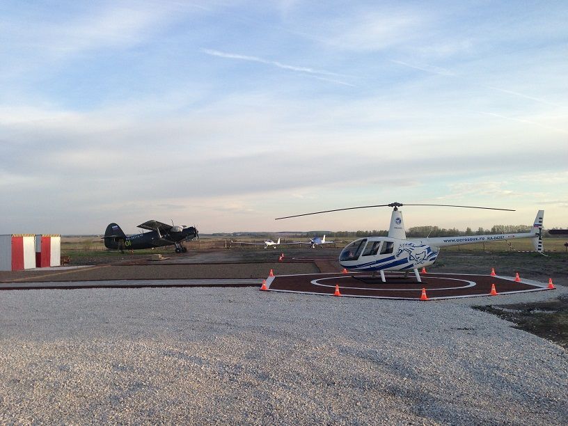

Я так понял, они смешали в кучу понятия "вертолетной посадочной площадки" и "места стоянки".
У меня сейчас вот так:
Рулежек обозначенных флажками нет (планы асфальтировать и рисовать на весну), конус на полосе, оттуда и взлетаем. Здесь вертолет только стоит.

Половина требований в этой бумаге касается ветроуказателя и его размещения. Его так трудно изготовить и разместить согласно их требований? А потом бодро отрапортовать.
Конус на полосе, как стоял, так и стоит!
Часть текста адресована тому, что вертолеты производят взлет с перрона (для последущего перемещения, руления). Перемещение по воздуху - уже полет. Сооответственно ту часть перрона, где паркуется вертолет, надо превратить в посадочную площадку - нанести маркировки, вбить рядом еще один конус.
Не проблема!
Но,,, вертолеты официально производят взлет с полосы (по схеме), до полосы только перемещаются.
