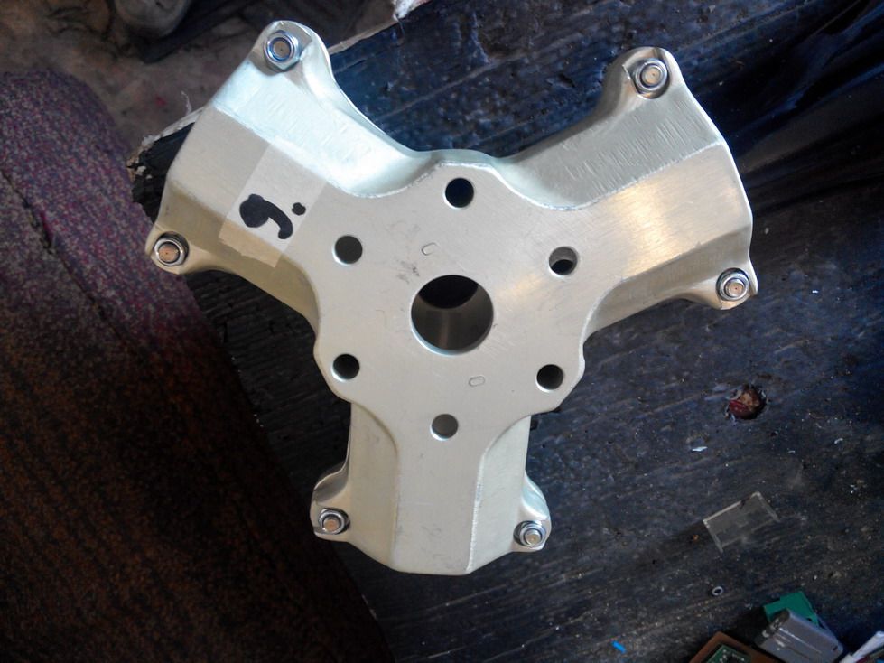

Трещины на втулке винта Финиш-Проп
Уважаемый SVR! Отправьте же винт производителю! Всем полезно будет узнать его отчет по проблеме. А Вам он может собрать новый винт, используя пригодные детали от старого. При необходимости обновит, покрасит, отбалансирует и т.д. Ценники на ремонт у данного производителя вполне разумные, сам недавно обращался.

вы чего докопались до производителя. винт что на гарантии?
Что за человек непонятливый? Если производитель известен, не-зависимо от гарантии ему надо дать знать о дефекте, НЕ РАДИ НАЖИВЫ ИЛИ СРУБИТЬ С НЕГО БАБЛА, а по-человечески ему помочь и, главное, обезопасить авиаторов в будущем от проблем!
Сам думаю, что дело в материале- слишком хрупкий...

Чего пристали к производителю. У производителя хорошие изделия. Проверенные временем. Вы пытаетесь его заставить уставшую железяку ковырять. У винта есть ресурс. Если история эксплуатации неизвестна о чем речь вообще? Какие он выводы сделает?
Любую железяку можно превратить в говно, если она переработала свой ресурс и небрежно эксплуатировалась.
Нужно будет САМ ПОПРОСИТ. Он не глупее Вас.  Панику подняли.  :STUPID

Панику не подняли, а общественность волнуется-жить всем хочется. Железку отправляют только в гуманных целях, производитель от этого не умрет и убытков не понесет. И не надо защищать тут говно-производителя, выражаясь Вашим языком

Производитель в курсе, вашего мнения в том числе, ибо эту тему читал. (я спрашивал) Своё мнение владельцу он изложил.
И...как было указано выше, и перетяг болтов мог дать аналогичный эффект.
Винт наверняка отработал гарантийный срок, поэтому выход-замена втулки  за свой счёт.

Уважаемые коллеги. Не ругайтесь... Действительно, я не могу ничего сказать о сроке эксплуатации данного винта, но на нем же есть номер и производитель по своим документам сможет пролить свет на этот вопрос. Действительно, я не могу ничего сказать и о том, как к этому винту относился его владелец, но счетчик моточасов этого аппарата показывает только 40часов и продавец в принципе не похож на безалаберного эксплуатанта. Я так же с уважением отношусь и к производителю. После моей письменной просьбы Шамиль Наильевич согласился осмотреть данную деталь и высказать свой вердикт. В данный момент винт отправил прозводителю и жду результата. Надеюсь на честный ответ. О результатах обязательно сообщу. Спасибо..

Ну и закрою тему. В прошлый понедельник был получен винт от производителя с другой втулкой. В эти выходные опробован на аппарате, нареканий по балансировке и прочего никаких нет. Втулка другая, без трещин. Производитель поменял ее бесплатно, я только за транспортировку заплатил. Большое спасибо Исмагилову Шамилю Наилевичу, по почте общался с ним. Удачи им в бизнесе и чистого неба..

SVR, а лопнувший изнутри можно фото?
Проверьте на всякий толщину комля той лопасти штангелем. Судя по взаимным договоренностям обмена, там не только косяк производителя но и сборщика.

Тоже предпологаю,что в появлении трещин на втулке виновен двигатель. Я собирал этот самолет. Пришлось выдумать плиту под мотораму,что бы хоть как уменьшить вибрацию. Не успел воплотить еще одно решение связанное с данным двигателем для уменьшения вибрации.
