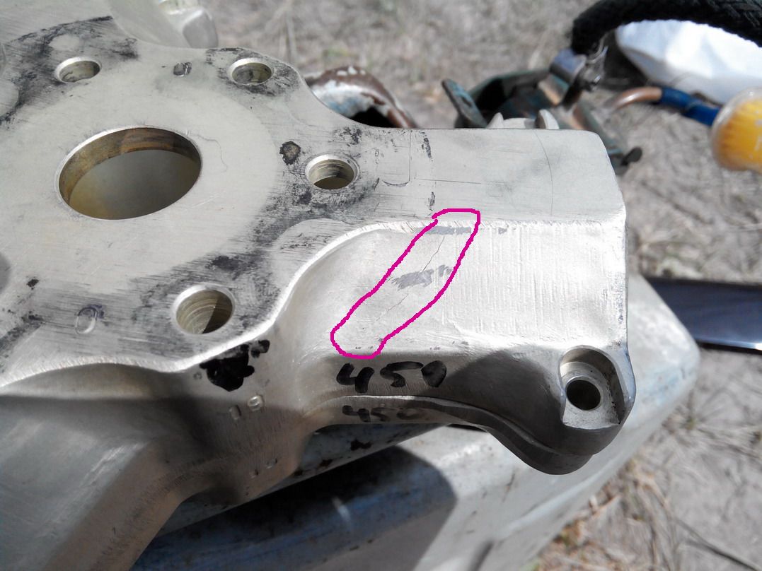

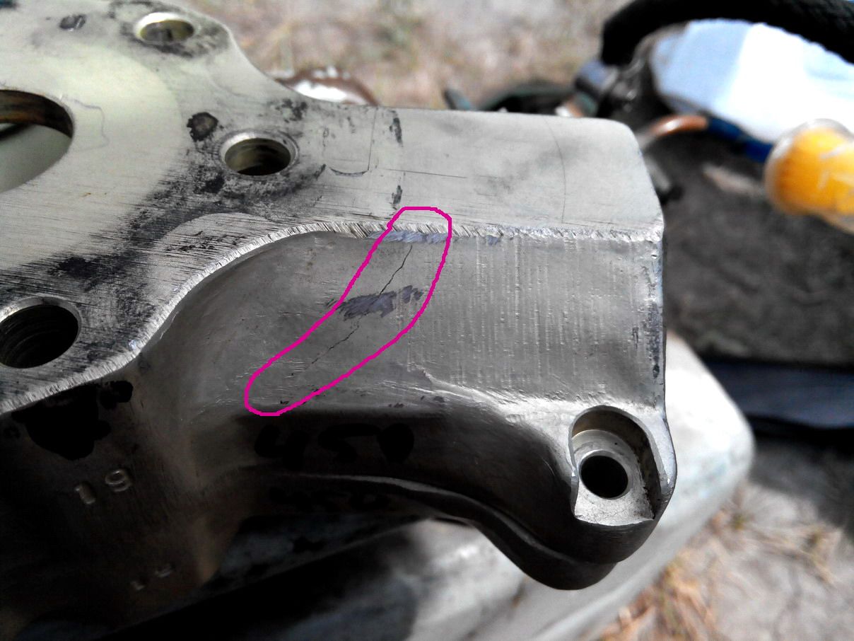

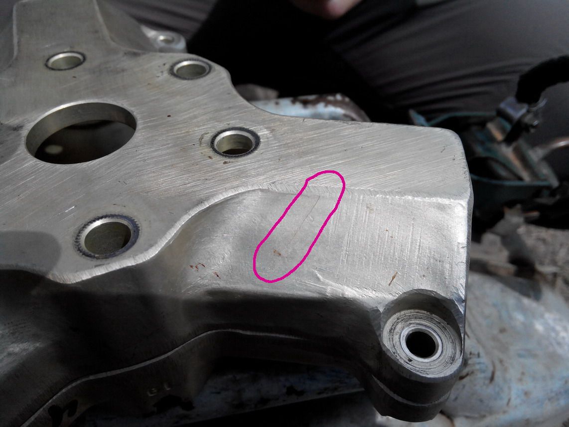

Здравствуйте.
Краткая предыстория. Недавно купил себе самолетик с винтом Финиш-Проп.
При коллективном осмотре винта на втулке были найдены две вот такие трещины. На сколько глубоко они уходят во внутрь - неизвестно. В результате чего они образовались или были изначально - тоже не известно. Производитель утверждает, что это "это можно спутать с наклепом-это горячая штамповка. если на глубине не более 1 мм трещинка исчезает значит все нормально ". И рекомендует сошлифовать не более 1 мм.
Как думаете, что делать? Пока остановились на варианте сошлифовать бор-машинкой 1-2 мм и, если они исчезнут, то потом напылить слой алюминия миллиметра 3 на это место.

Я бы выкинул. Трещины часто на глаз не просматриваются. Существуют технологии дефектоскопии для их выявления. Деталь очень ответственная. Лучше не рисковать.  На фото выглядит не хорошо.
Orca
Я люблю строить автожир и ходить по рекам
Проверить пенетратами (цветная дефектоскопия )

Выкинуть и как можно дальше .
У меня была такая трещина ( меньше значительно , длиной 5 -7 мм.
На 50 ом часу обнаружили . Купили новый винт а этот положили лежать. На перелет решили лететь на нем ,так как этот винт был более экономичным ..........долетели 3 часа ,и обнаружили что " новый " нетреснутый винт забыли дома . Так и уговорили себя аккуратно полетывать ...........через 10 часов налета ,на высоте 2 м, в гоне ( на химии) отлетела лопасть ,страшная тряска ,остальные лопасти улетели ,карбюраторы от вибрации слетели ,мотор заглох ........и как всегда в самый неподходящий момент ( на выводе из гона перед лесополосой  :-/ Смолет в дрова ( " Синтал " ) у летчика только царапины .
В итоге ремонт на полмиллиона ( живой остался только мотор , приборная доска ,элерон и хвостовое оперение  :'(
При осмотре сломанной втулки с обломками лопастей ,выяснилось ,что та трещина благополучно отламилась и довольно давно ,так как на сломе был хооороший наклеп ,а вторая половинка имела свежий слом ..... После осмотра втулки прошло 20 часов налета ,так видимо и летали эти 20 часов с сломанной половинкой . :eek:
Подозреваю, что вследствие затяжки болтов моментом сверх рекомендуемого. Хотя обычно страдает комель лопасти. Как правила для большинства ВВ между половинками ступицы в затянутом положении должен оставаться зазор 0,05 мм. См. инструкцию к вашему ВВ.
Однозначно выкинуть.
Глубину трещин, причины и т.д. должен определять производитель. Отправьте ему втулку, возможно он какие-либо выводы технологические для себя сделает, и для других. У меня винт того-же производителя и тоже с коком. Узнать вердикт производителя по Вашему винту очень интересно.

Посмотрите изнутри на эти места,если сквозные-на помойку. Проверенный способ дефектации-вотрите в трещины графитную смазку,лишнюю убрать. После дать поработать винту на земле несколько минут,соблюдая предосторожность. Если трещины "дышат" графитку выдавит из трещин,это будет заметно. В этом случае-выкинуть с чистой совестью.

На помойку точно здесь говорят........если деталь кованная то это была произведена ковка с не заданной температурой.......поэтому возникли внутренние напряжения.......теперь они вышли наружу........

Деталь видимо сильно потрепанная жизнью . Или происшествиями . Втулки финиш-проп делает фрезерованными с защитным покрытием анодированные . На этой же и следа уже от покрытия нет .  Да и видно что края уже касалась рука мастера , что то видимо зашлифовывали . Однозначно такую только в цветмет , ну или на стенку в качестве декорации .
KAA
Ненавижу Солидворкс!
Нет, это штампованная на заводе втулка со светлым анодом. Так они и выглядят. :'( Некоторые типы винтов "Финишпропа" делаются с такими втулками, видимо фрезерный станок у них перегружен работой.
Я бы эту втулку отправил в металолом однозначно :exclamation Слишком велик риск. Поковки с трещинами встречаются. По-хорошему,нужен рентгенконтроль для 100% заготовок,но вот платить за это пришлось бы покупателям! :(

Вообще деталь сделана просто кустарно-отверстия просверлены "грязно", а фаска с ребра втулки снята болгаркой! Изначально это был"продукт"  "на опыты". Поэтому, ради спасения жизней авиаторов и для собственной экономии отправьте втулку на завод-изготовитель с письмом-претензией.

Поддержу мнение коллеги - эксплуатация такой втулки категорически недопустима и потенциально смертельно опасна. Уж слишком велика кинетическая энергия оторванной лопасти и последствия от сильнейшего дисбаланса.
От двухтактника отлетают карбы, глушитель и катушки зажигания, СУ срывает с моторамы, а пилот на полсекунды теряет зрение от мотыляния телеги дельталета ... проверено на личном опыте, а еще "ушедшая" лопасть рубит кончик килевой и задние нижние троса.

То, что Вам предлагает "производство", попытка скрыть опасный дефект: после Ваших зачисток-доработок предъявить претензии Изготовителю и Разработчику Вы уже не сможете. Судя по фото, втулка изготовлена без выполнения элементарных требований к критическим деталям (такие риски на фасках, отсутствие заполировки галтелей) явно выходят за пределы норм КД и контрольного образца. Скорее всего эти риски (забоины) и явились началом развития трещин (могут быть и литейные дефекты, дефекты ковки). Дефект обязан быть предъявлен, исследован у Изготовителя (Разработчика) с оформлением Заключения (даже при условии, что они - частная лавочка).
Устранение дефектов на критических деталях должно производиться по специальным, четко расписанным, технодогиям (директивным технологиям или операциям) аттестованным персоналом.
Напыление может скрыть дальнейшее продолжение развития дефекта и даже усугубить ситуацию, т.к. напыление плохо держится в местах, работающих на растяжение и в условиях переменных нагрузок.
Я бы уведомид Изготовителя (Разработчика) - лефект очень серьезный, дальнейшая эксплуатация не допустима. Просто выкинуть - срыть проблему. Решать Вам.

У меня такой же винт. Втулку смотрел вчера. Всё замечательно. Вообще втулка сделана очень хорошо, у меня лично нареканий нет. Я думаю, что тут просто показан экземпляр, который прошёл огонь, воду и медные трубы. Вообще я ни разу не слышал нареканий на Казанские винты. Только хорошие отзывы. И сам где-то с 2012 года на таком летаю.

Сейчас многие бросятся осматривать своё "имущество" - можно сфотографировать состояние участков втулки в ракурсе сообщения №1 (обратив внимание на состояние фасок). Выложили бы сюда, сравнили, обсудили.
Ведь риски могут быть продуктом "нежности" предыдущего владельца, а не Изготовителя...
Можно (нужно) сообщить Изготовителю о выявленном дефекте: мол вот обнаружил, но ВВ приобрел с рук - данные по наработке и условиям эксплуатации отсутствуют. Поэтому претензий выставить не могу, но хочу разобраться:
- соответствует ли внешний вид дефектного участка контрольному образцу;
- есть ли фотоэталон на состояние поверхности (при изготовлении) дефектного места и можно ли его получить;
- требуется ли проведение какого-либо исследования причин дефекта у Вас или разработчика (при наличии у Вас заинтересованности).
Фотографии дефектной втулки прикладываю.
Винт от дальнейшей эксплуатации отстраняю.
