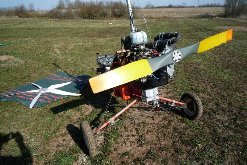

Верной дорогой идете товарищ! Это по поводу однолопастных винтов. А почему не удалось отбалансировать? Если есть потребность могу помочь советом.
Кстати, авиамоделисты в классе скоростных кордовых моделей, только однолопастные и применяют. Объяснения Миг-17-го о тяговых и скоростных характеристиках винтов, там тоже полностью подтверждаются; Хочешь скорость-Увеличивай обороты- уменьшай диаметр, хочешЬ тягу- уменьшай обороты - увеличивай диаметр. Но по поводу дельталетов и легких самолетов, увеличение скорости за счет уменьшения диаметра и увеличения оборотов  работает весьма в узком диапазоне скоростей. Все дело в большом коеффициенте сопротивления. А сопротивление, как известно, увеличивается пропорционально квадрату скорости. Допустим тяга Вашей СУ на скорости 60 км/ч-100кгс. Чтобы разогнаться до скорости 120 км/ч Вам нужно 400кгс тяги, а для скорости 180 км/ч потребуется уже 900кгс!!!
zov
www.zovprop.ru
Совершенно верно на счет двухлопасного.
С однолопастным много мороки по его балансировки на разных угловых скоростях.
Я по наивности в молодости тоже думал, что чем больше лопастей, тем тяга выше. Теперь я закладываю маршевые винты в свою конструкцию только двухлопастные. [/quote]
А вот здесь, по поводу балансировки, вы заблуждаетесь.
Не могу заставить этот "Дурацкий" комп писать формулы. Попытаюсь объяснить "по русски"
Вибрация, в основном, возникает из за разного значения центробежной силы на лопастях.
Fц= mrW2       (Будем считать, что W2- это омега в квадрате)
Если Вы статически сбалансировали винт, то Вы добились равенства моментов m1R1=m2R2.
Поскольку угловая скорость -W- для обеих лопастей одинакова, то и центробежная сила лопастей- одинакова, независимо от ее величины. m1R1W2=m2R2W2. Поэтому, независимо от оборотов, дисбаланс отсутствует.
Может возникнуть небольшая вибрация из за аэродинамической асимметрии, но не из за нее самой, а из за упругих деформаций лопастей.
Вот для Алексея Spb, я балансировал винт на гвозде. И с умилением читаю рассуждения о стэнде для балансировки винтов, стоимостью не одну тысячу у.е. ;D
zov
www.zovprop.ru
Это не мои слова, а Анатолия.
Мои начинаются со следующего абзаца.(Эту шайтан-машину комп, мне никогда не освоить)
Я как раз наоборот, говорю, что нет проблем с балансировкой хоть 1-лопастного, хоть1.5-лопастного (и это не каламбур)

Вот мы сбалансиловали одну лопасть в покое с помощью противовеса. Прекрасно. Начинаем крутить - появляется тяга на лопасти, а лопасть не абсолютно жесткая. Вот эта сила тяги начинает отгибать лопасть естественно вперед и центр масс лопасти сместиться несколько вперед. А в это время балансирный груз вращается в своей плоскости
независимо от изгиба лопасти. Появляется момент сил
приложенный поперек оси вращения. В результате вибрации, то есть несбалансированность. Несбалансированность, но поперечная, а результат все тот же - трясет.
   Наверное это тоже может быть причиной тряски.
    Гораздо больший вклад даёт то, что сила тяги развиваемая на единственной лопасти не совпадает с осью вращения. Появившийся момент меняет знак с частотой вращения винта.
  Какая бы жесткая лопасть не была вибрации всё равно будут.
В принципе вы оба правы, но не забывайте, что присутствует центробежная сила, которая на порядок (в10 раз) больше силы тяги. Она то и препятствует изгибу лопасти.
По поводу несимметричной нагрузки на вал двигателя - эта нагрузка компенсируется выносом противовеса из плоскости винта в сторону противоположную направлению тяги
Anatoliy
Верной дорогой идете товарищи !!!
Севастополь
Вот раньше я говорил: "С однолопастным много мороки по его балансировки [highlight]на разных угловых скоростях[/highlight]". А вынос противовеса вперед - это однорежимный движитель и то при постоянной скорости. А если лететь со снижением или круто вверх. Опять балансировка нарушится.
Чтобы убрать вибрации однолопастного винта его лопасть следует подвесить шарнирно как лопасть несущего винта вертолета, а не делать максимально жесткой.
