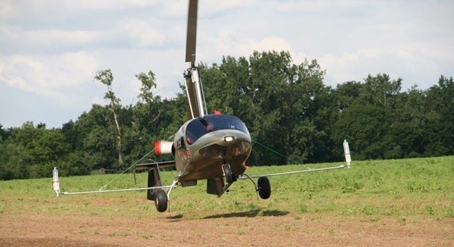

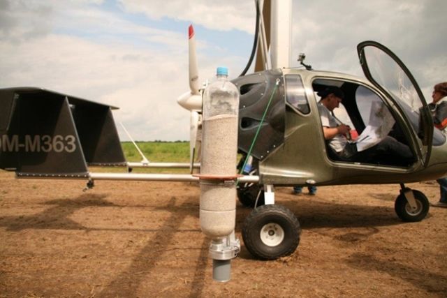

Трихограмма.
Зато какие просторные комфортабельные кабины и шикарные колеса! Попутно можно туристические полеты проводить.
Вот фотки с полей.Вроде не Казахстан. 😱

И скоко гЕктаров накосиш, пока раскрутишь , пока остановишь, или без остановки , по кумполам стучиш штоб шустрее загружали гадость, а скокоЖ предрататоров за сезон сменить надо будет, ??????????? А лопасти , чуть задел веточку 😱 - кранты . Мой знакомый взлетев кое как сел в поле , его глаза цвета кофе, впадая в ужас, видили мы весь полёт в затемнённой кабине, а усы почему-то торчали вверх создавая впечатление что глаза на них повисли ;D ;D ;D ;D ;D ;D ;D Пилот бысро прошёл мимо нас погулять по степи , а мы долго тащили автожир по зыбучим пескам Актау взбадриваясь вспоминанием взгляда из кабины!!!
К стати в Казахстане автожиры ещё в 30 - х на химии не пошли  :'(Даж не конкурент Авиатике!!!Особенно по цене!!! ;D
