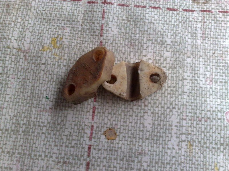

Вот такие штучки стоят на старых "Волгах" ,в качестве поддержки тросиков ручника .Я думаю будут продаваться ещё в магазинах .

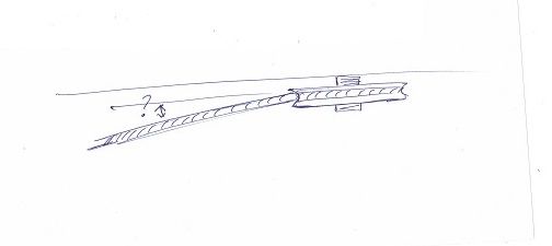

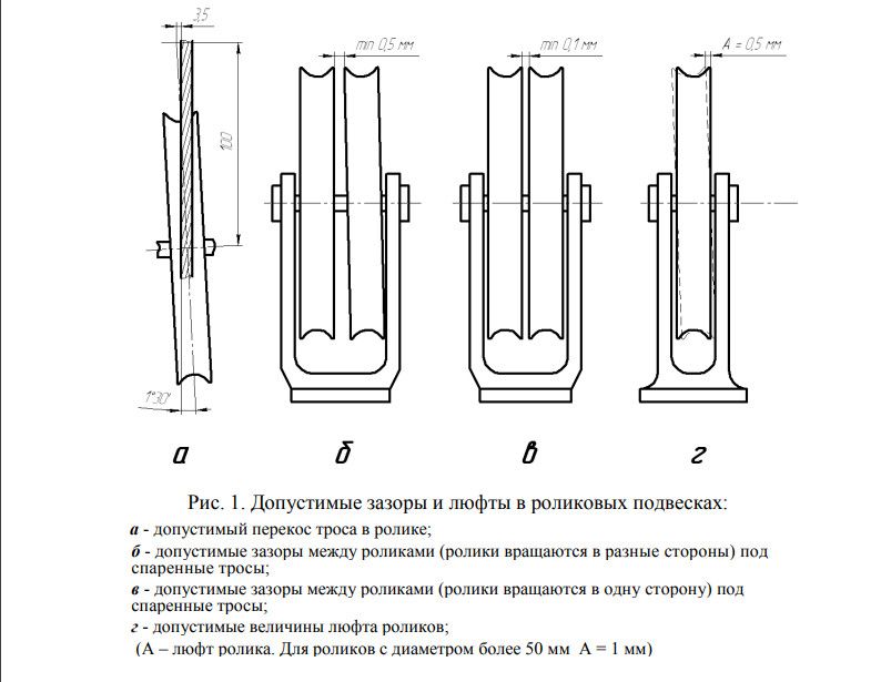

Кто подскажет, каков допустимый угол девиации троса на ролике в авиации?
Спасибо. Что то непонятно со случаем а) так 1,5 градуса или все таки 3,5/100=2,5 градуса?
