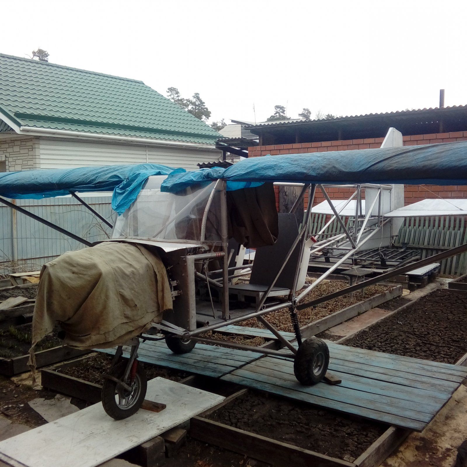

Приветствую Всех.Заканчиваю строительство самолета.Нужен помошник из моего города.Может есть кто из Ангарска.Желательно с автомобилем.С ув.Алексей тел 89246355474
Здраствуйте.самолет построен по мотивам Ская.некоторые узлы сделаны по своему.крыло тоже.два лонжепона нервюры из уголков.обтянуты термоусадочной тканью с пропиткой эмалитом.испытания думаю в мае .но как пойдет.много еже недоделок.

Алексей а поподробнее о вашем самолёте , фото узлов, крыло фюз ,да и вообще побольше информации.

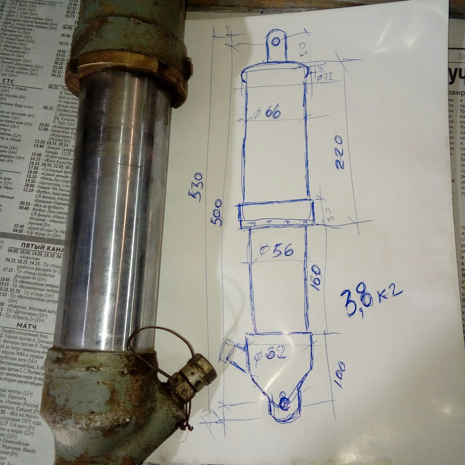

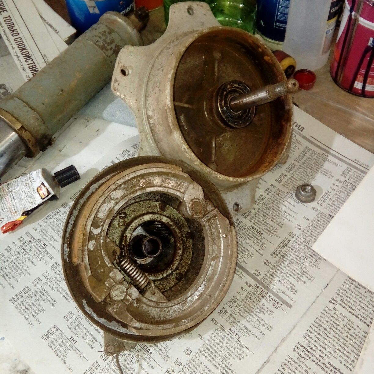

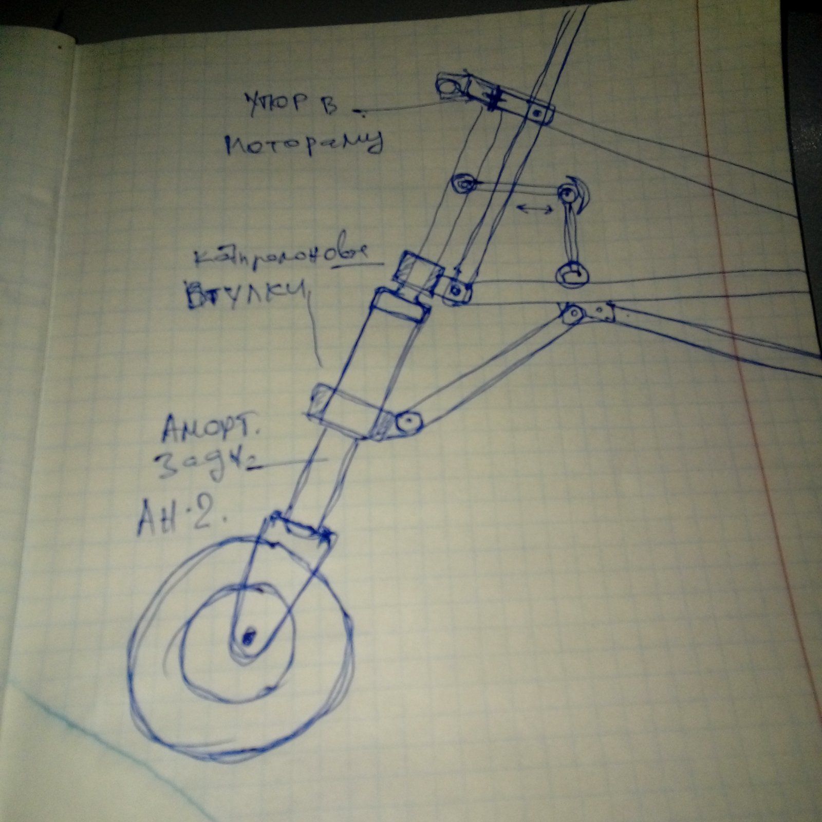

Хочу сделать переднюю стойку из хвостового аморта Ан2 .у когоесть опыт. Поделитесь

Извините, прям, как стойка или в рычажную? У нас на Зеленом весом 800 кгс основные с ними почти напрямую в пирамидах и то давление травили. От Ми-2 хвостовой аморт. пойдет в рычажную переднюю, но длинноват и давление 30. Вот от велика или моциклетки поискать, есть коротенькие и легкие пневмогидравлические и накачиваются насосом. Можно пружинные, внутрь резинку-ограничитель вставить.

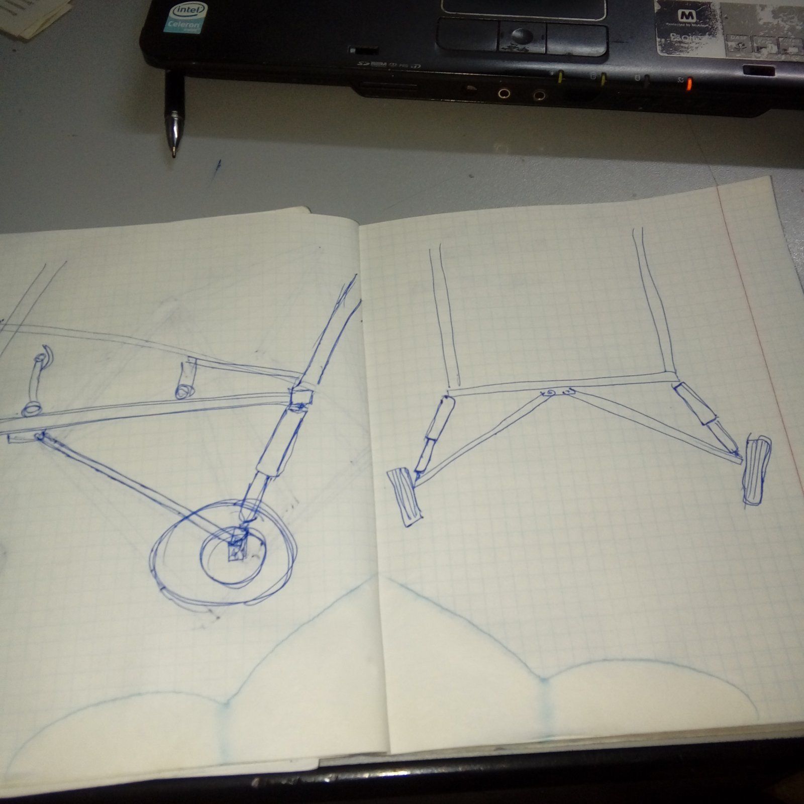

Впереди щас рычажная стойка со скутеровскими амортиками.жидкая очень.а как вальтер встанет то кирдык ей сразу будет.назадние ставил ан двашные промели до средины видно подспущены.а мои с двумя лицами уже около отбойника.
Алексей посмотрите вот такую конструкцию
Ребята пишут работает хорошо, амортизатор от велосипеда, самолет примерно вашего размера
