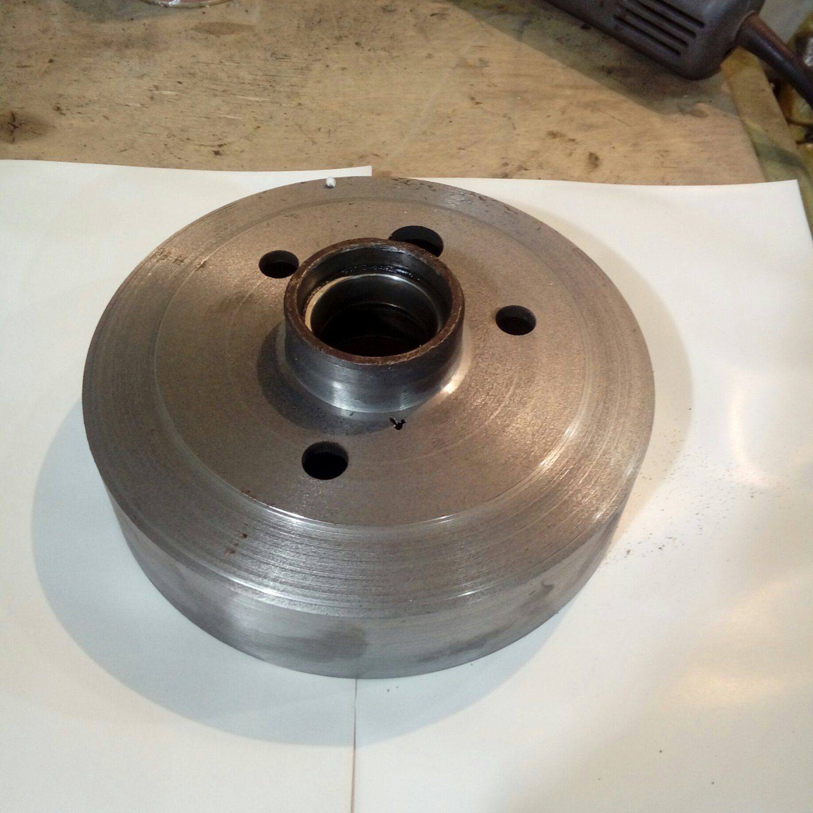

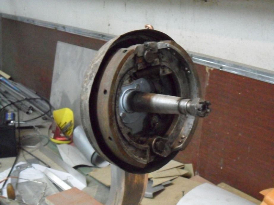

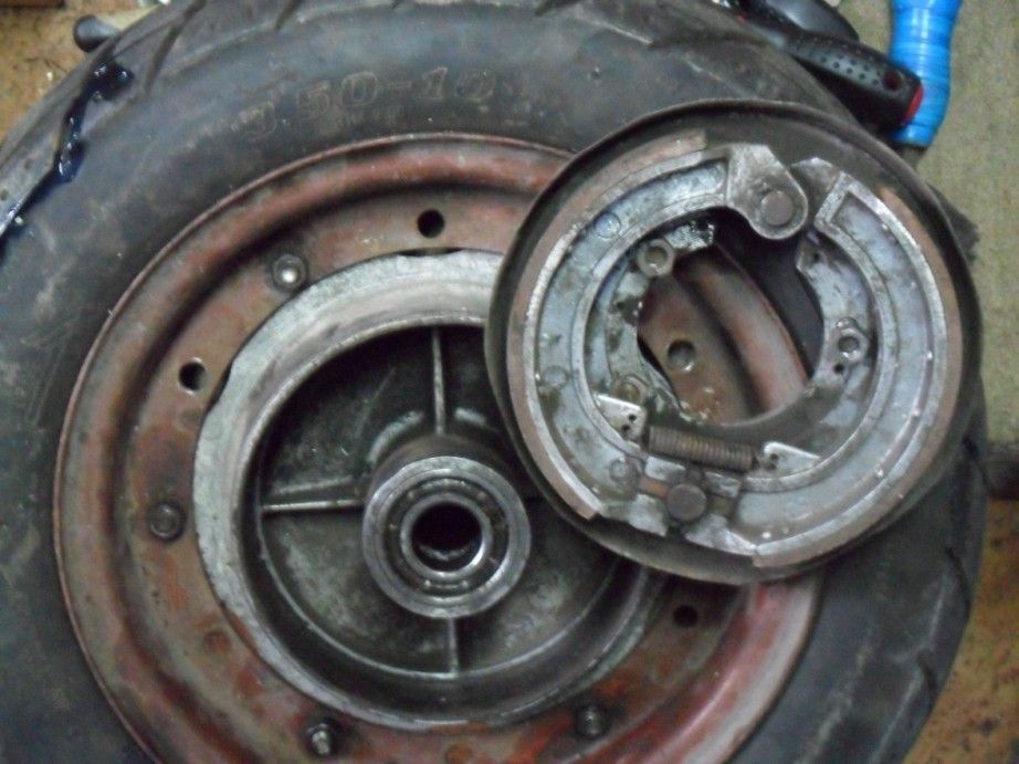

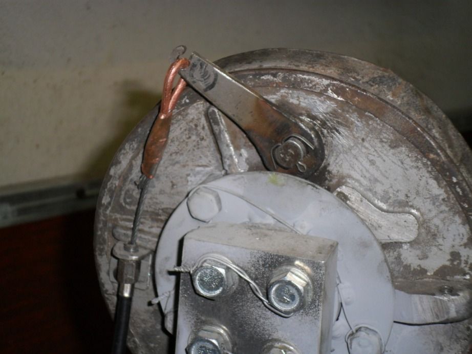

Спрашиваю потому что легкие шаськи крепкими не получаются.пытался сделать из передних ступиц от муровья- не получилось.взял задние ступицы от Оки.ободрал максимально тормозной барабан.сегодня начну компоновать.фотки будут.
Тормозной барабан быз 3200 стал 2100 г

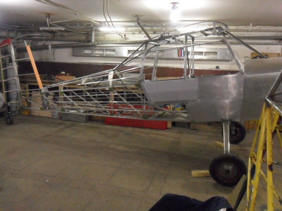

Без обид, но конструкция похожа на монолит((( Дай бог, двигатель мощный всё это утянуть сможет, но на Скай это мало похоже 🙁
.Скаем я свой проект и не называю.Что есть т. есть.Это то я буду преодолевать сам .просил помощи в виде перевозки на полевые испытания. На ветку о скае не зайду боле.

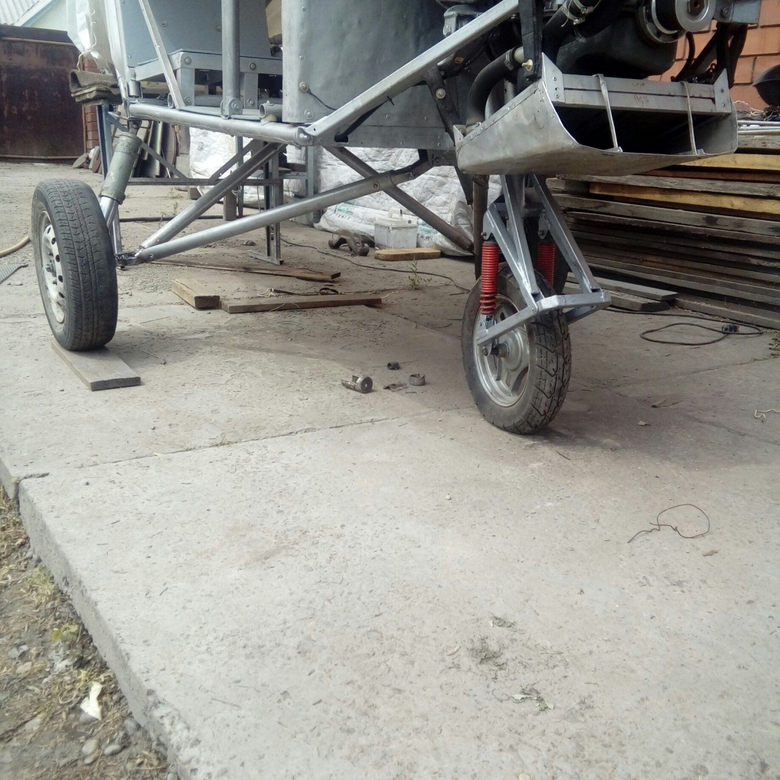

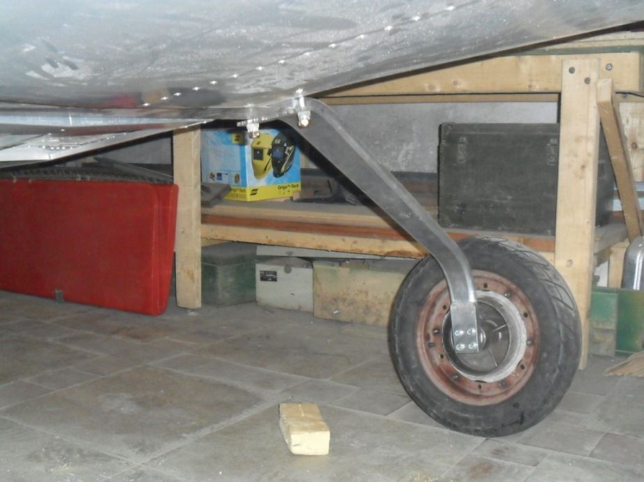

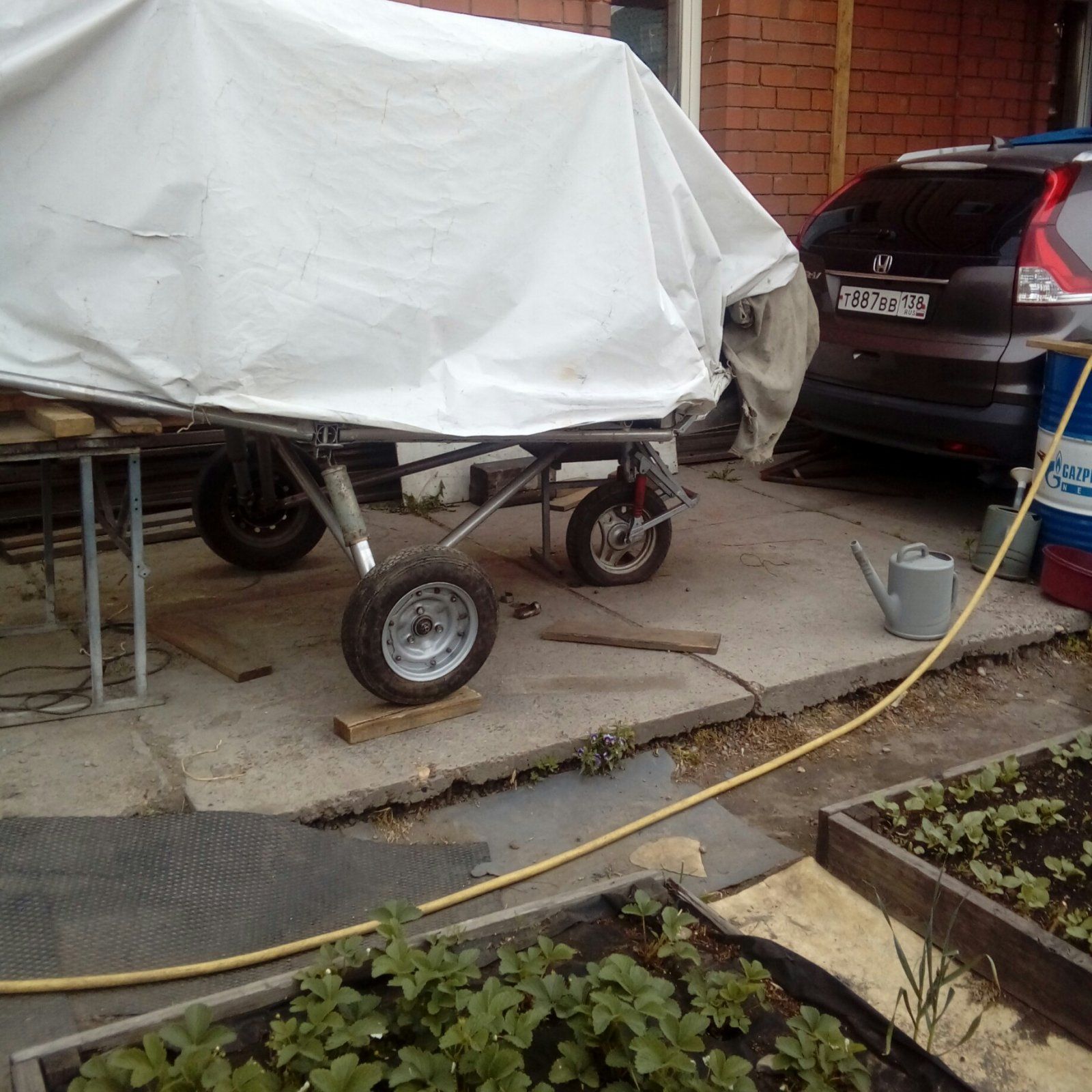

Начали прорисовываться новые шасси.развесовка без крыльев пустого самолета такая.на осн.шасси- 150 кг на переднем 45кг.Приедет сын будем грузить и взвешивать

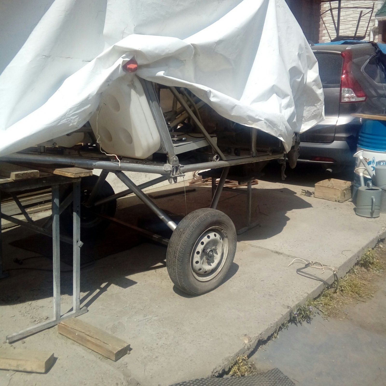

Очень , очень тяжело! У вас же есть замечательные ступицы и тормоза от вятки...

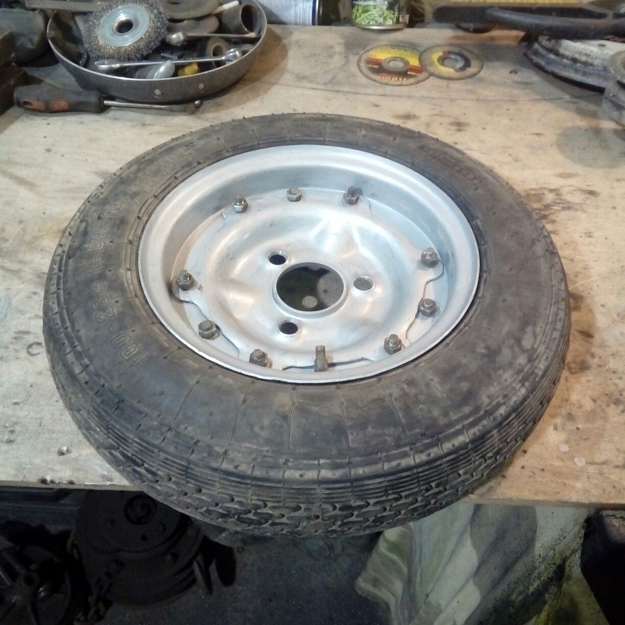

Сам понимаю что тяжело.у меня нсть нормальный токарь.но он крайне занят.когда освободится не знает.Отдал другому токарю переточить ступицы от муравья.он одну кончил.а купить ее можно лишь с Авито.япо этой причине психанул и собрал на Оковских ступицах.они в принчипе хороши.весятна полтора кг тяжелее муравьевских. Колесо от Оки т.е.диск с балоном весит 8.8 кг.От муравья 6.3 кг.Разница на два колеса5 кг.Ступица ободраная Ока весит 4.7 кг у нее есть ручной и гидрпвлический тормоз.от муравья ступица с точеной осью 3.5кг.разница с двух 2.5 кг.Итого 7.5 кг лишних.выигрыш лишь в размерах.500х140 и430х100.вот такие дела.Пляшем от того что есть.
Боюсь, пойдете по кругу: мотор окажется слабоват , поставите помощнее и потяжелее , окажется слабовата моторама и передняя стойка и т.д. и т.п.
Сам понимаю что затяжелить не проблема.а вот сделать легкие прочные и недорогие шасси. Вот это вопрос.Критику принял.Завтра поеду точить переходную пластину для установки на Оковскую ступицу мурашовских колес.Аморт оставлю.живем то в какое время.Вот от бедности и стараемся из подручных средств изготовить что то путное.

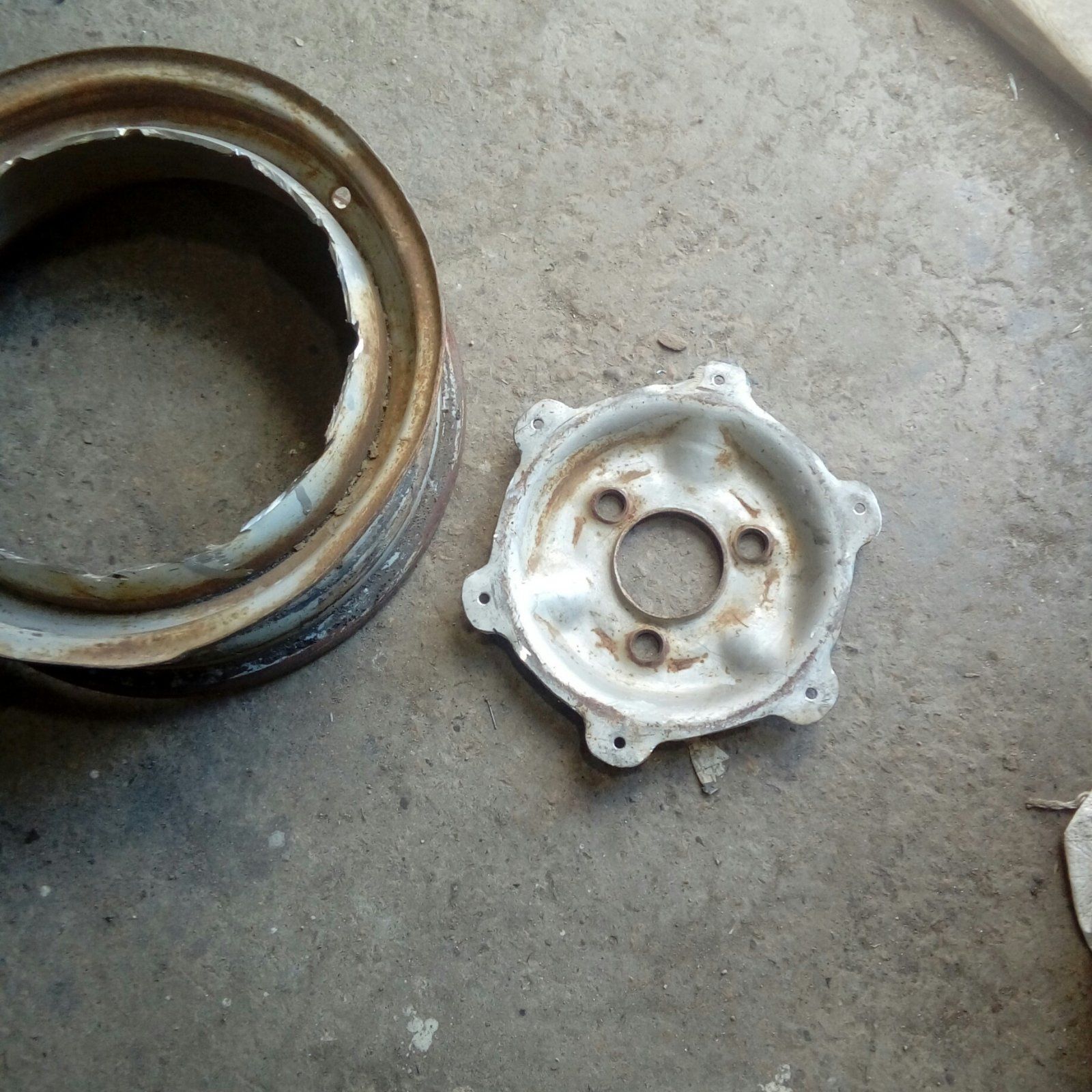

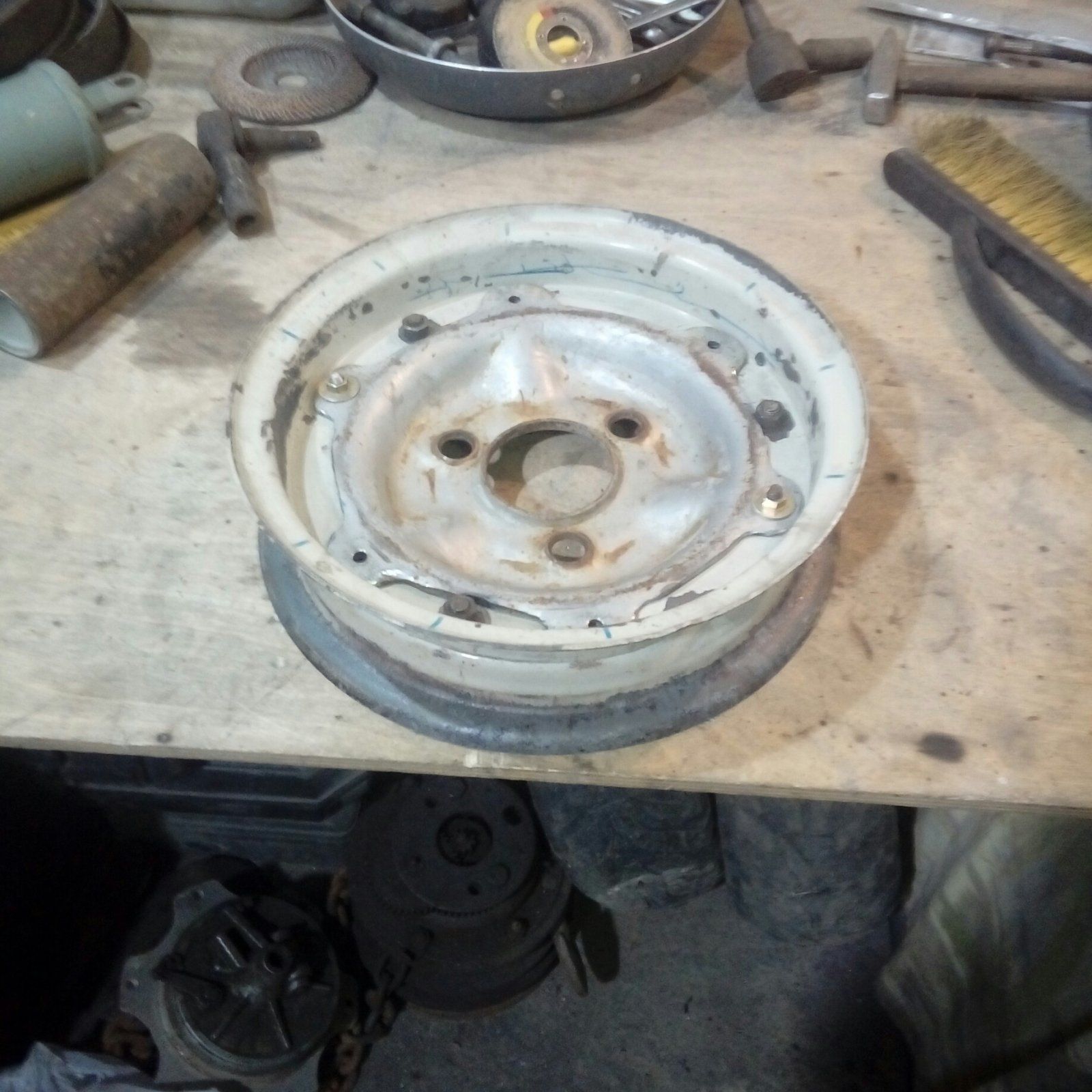

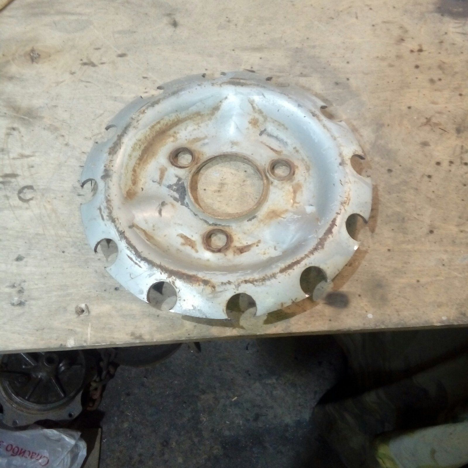

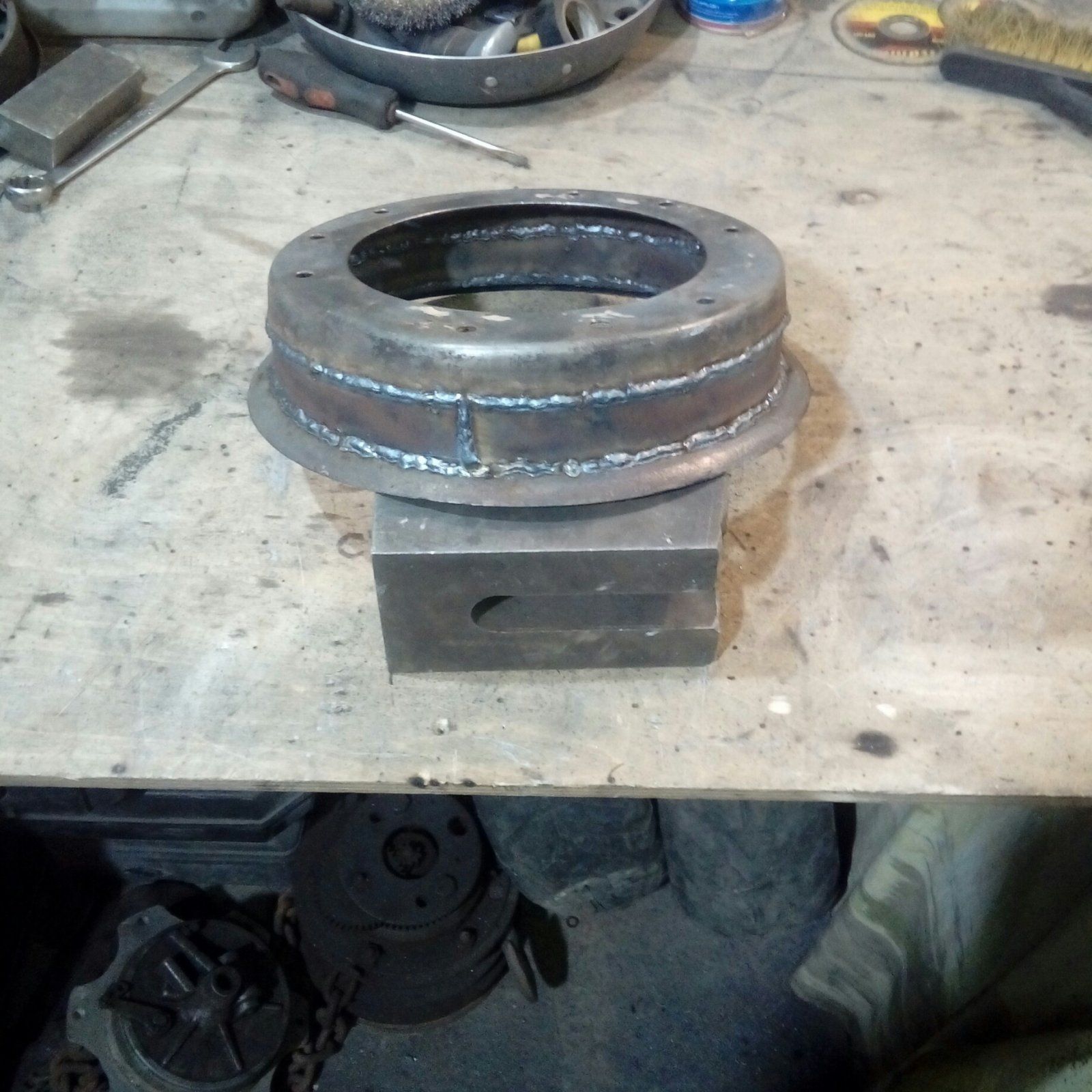

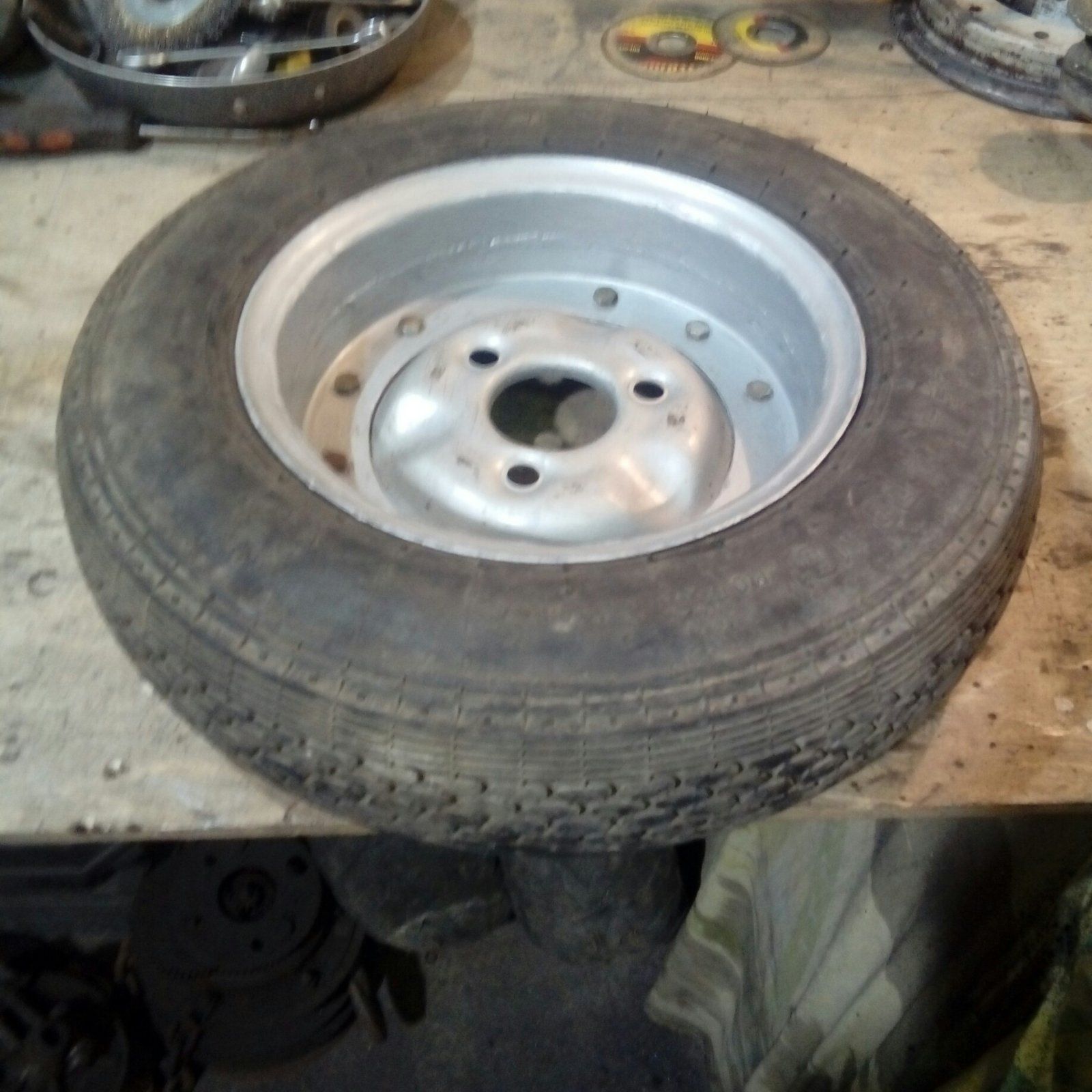

Сегодня сделал комбинированый диск.вырезал из Оковского диска срединку расправил уши обрезал лишнее .Подогнал мурашовские диски.насверлил отверстий.и вот результат.Оковский диск вес5кг.новый 2.7кг.
И еще меня зовут Алексей.давайте уже по именам.А насчет аморта есть мысли модифицировать тот легкий.
Вес получился 6.8 кг Высота 450 ширина 130.вварил во внутренний диск вставку шир 30мм
