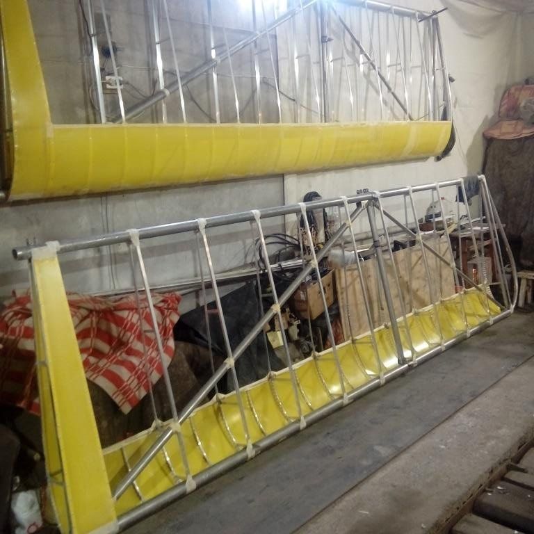

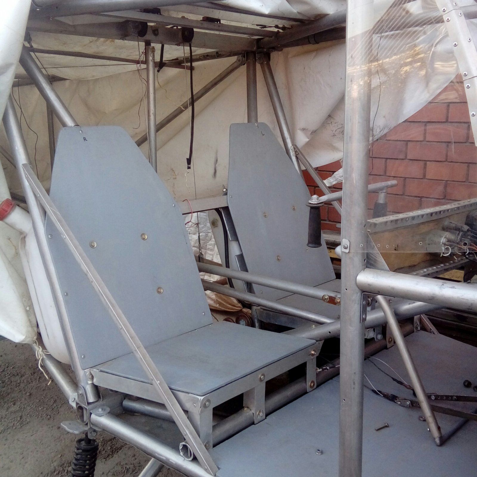

angar138 Я полетел!!! 9 Май 2020 #21 Жду когда праздники пройдут.Токарь выйдет на работу.Начнем новые ступицы усиленные делать.как получится сфотаю покажу.

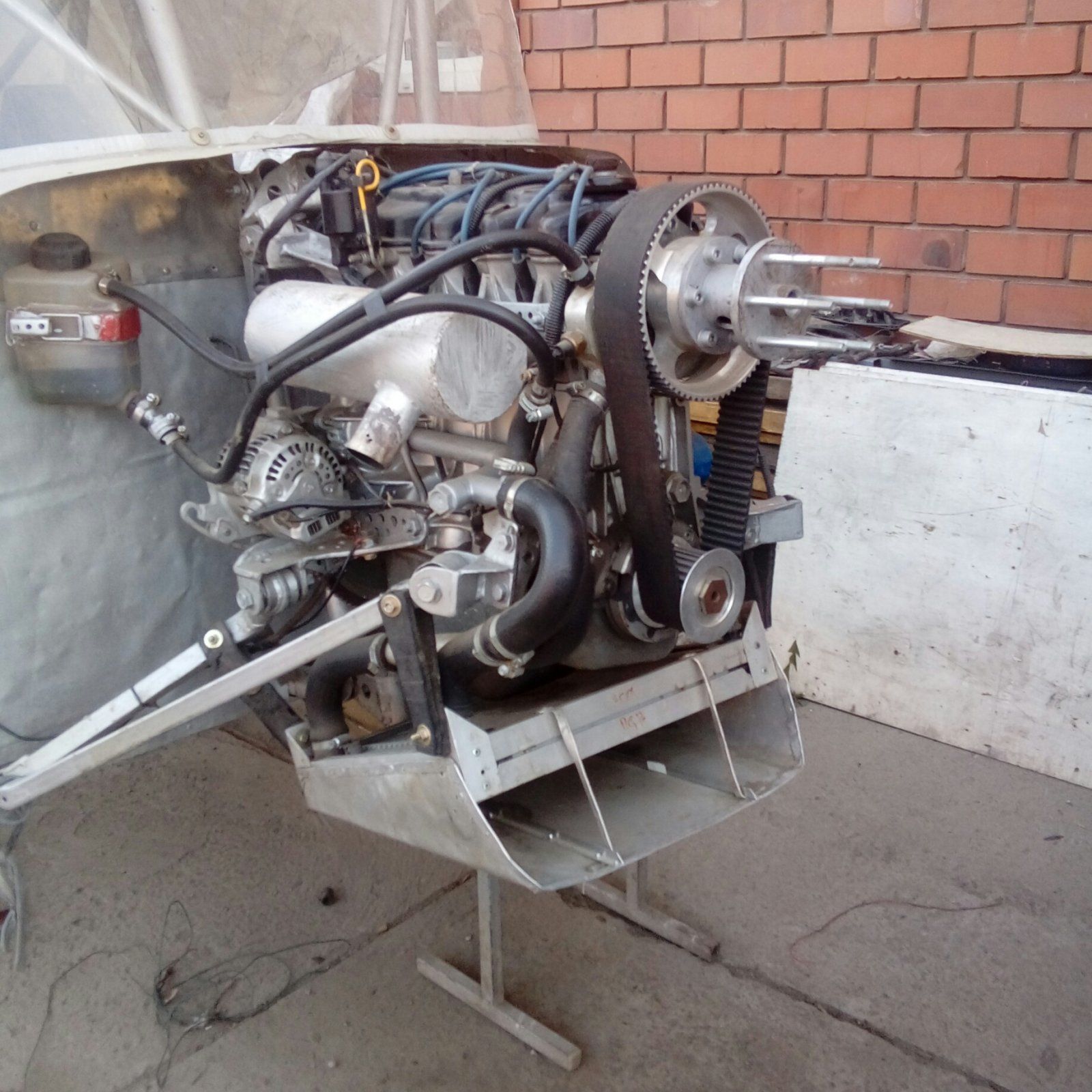

А Авиационный инженер Я люблю строить самолеты! Откуда Иркутская область 15 Май 2020 #22 Алексей привет, да я с Ангарска, Владимир, в Ангарске есть клуб СЛА и другие любители летающие. Какой двигатель планируется на самолет?

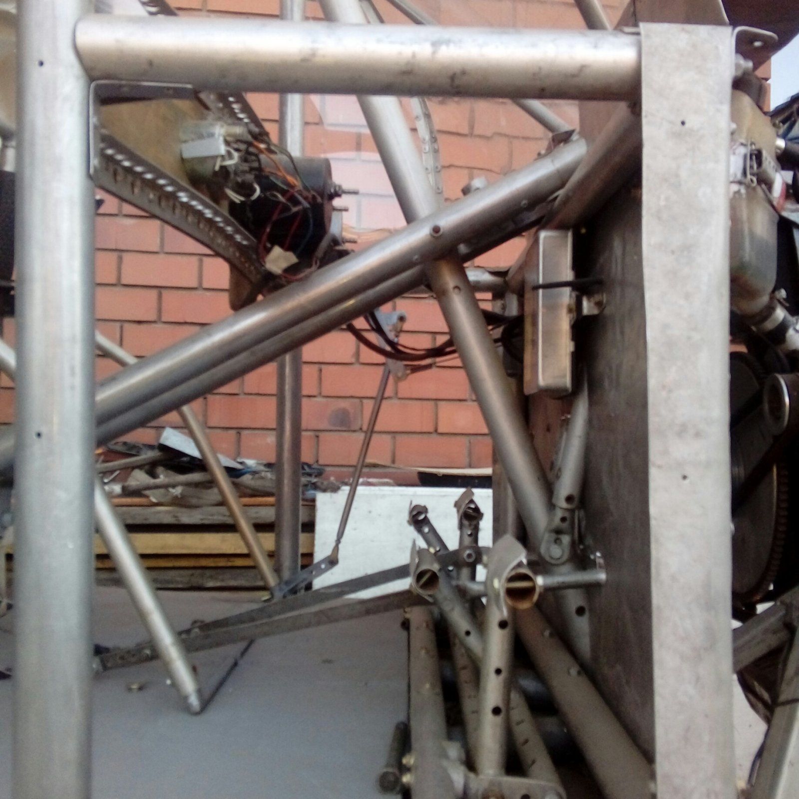

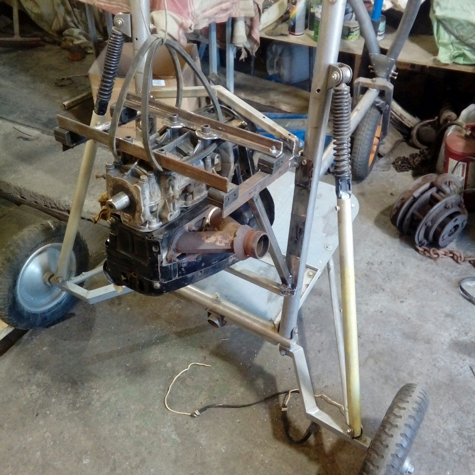

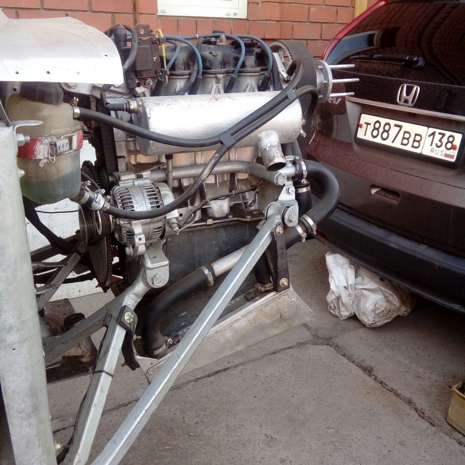

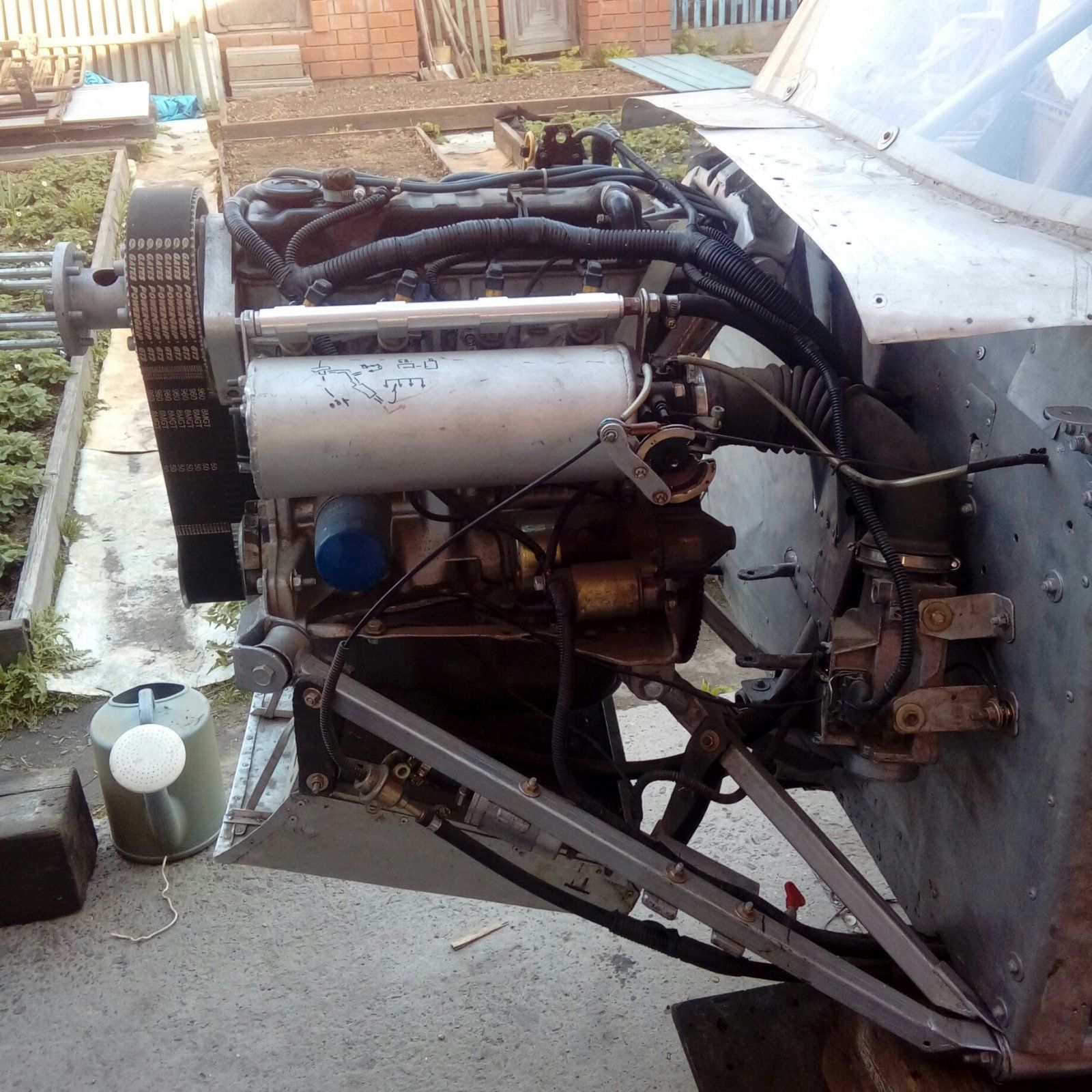

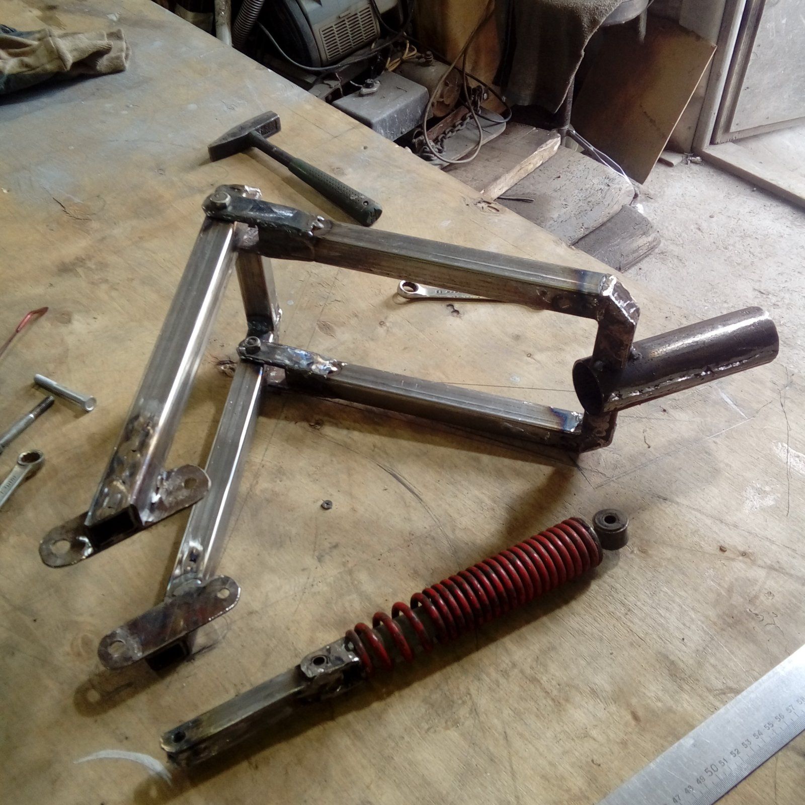

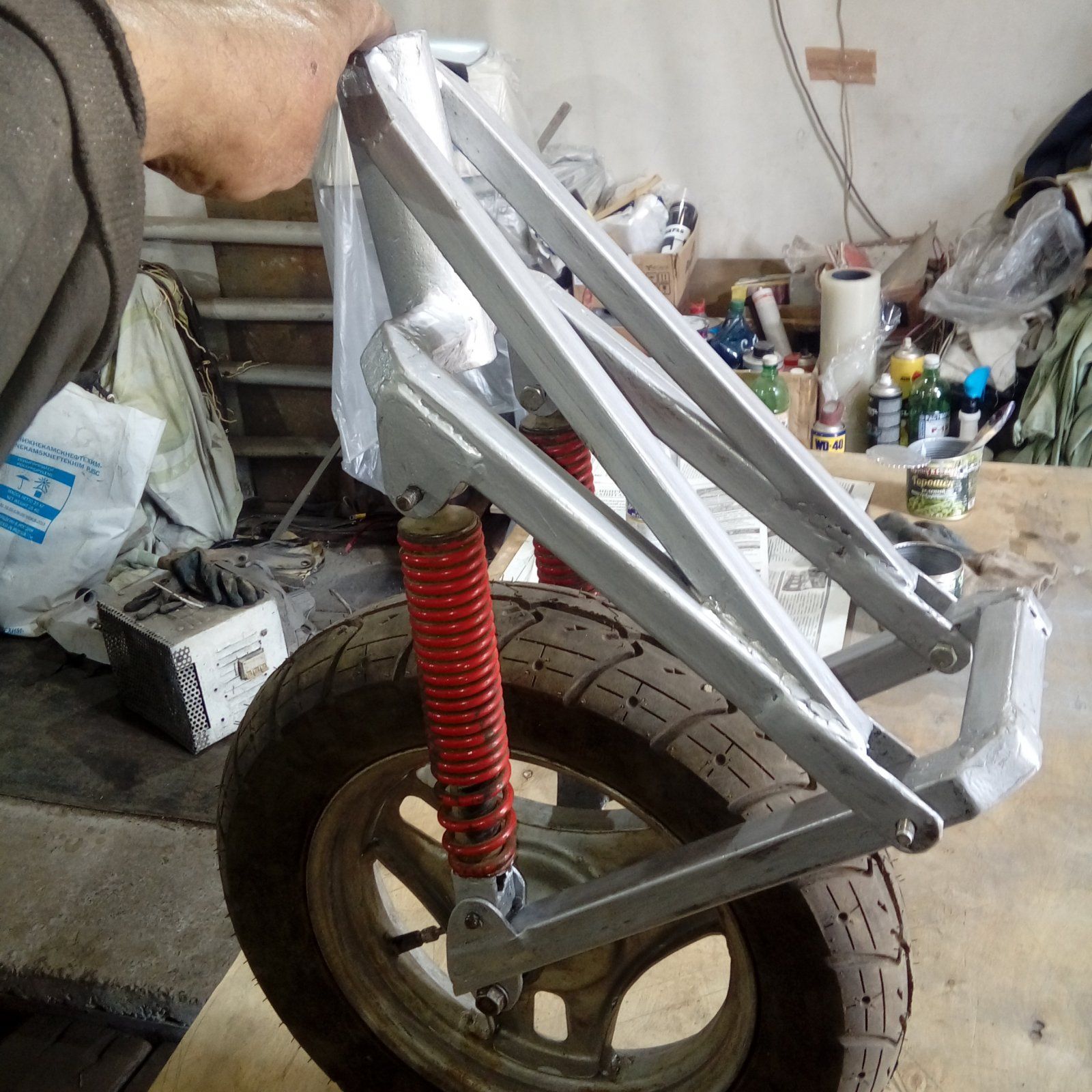

angar138 Я полетел!!! 16 Май 2020 #23 Мотор Ниссан Марч 1200 инжектор.Зубчвто ременной редуктор.Сейчас занимаюсь переделкой шасси.нынешние оказались слабые..

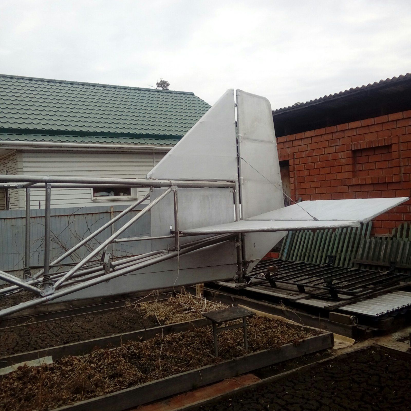

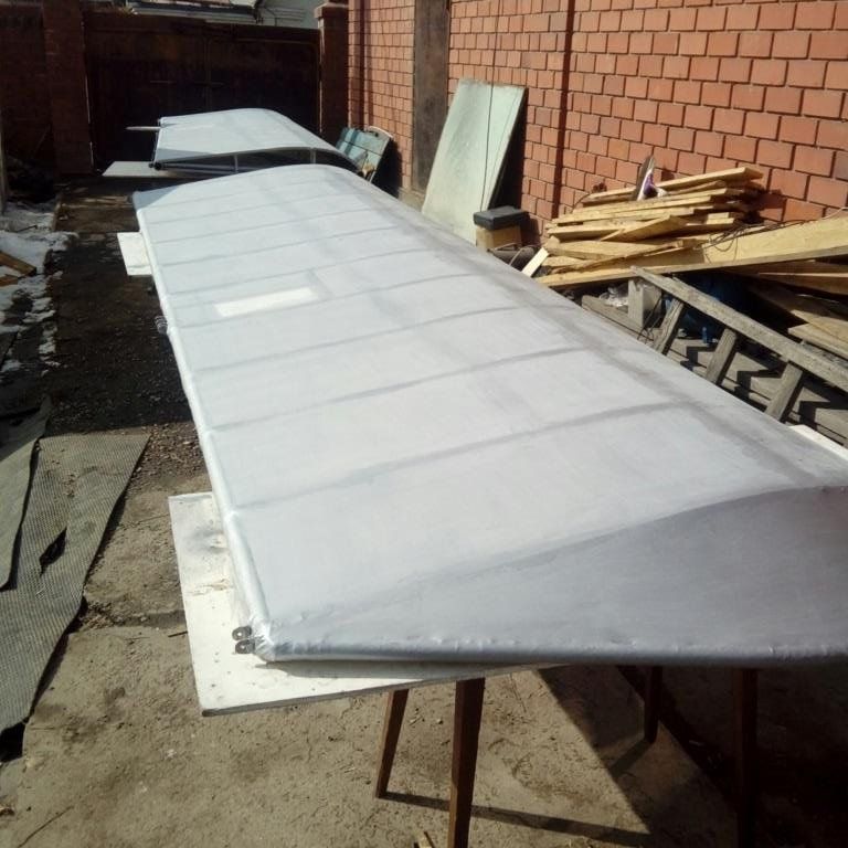

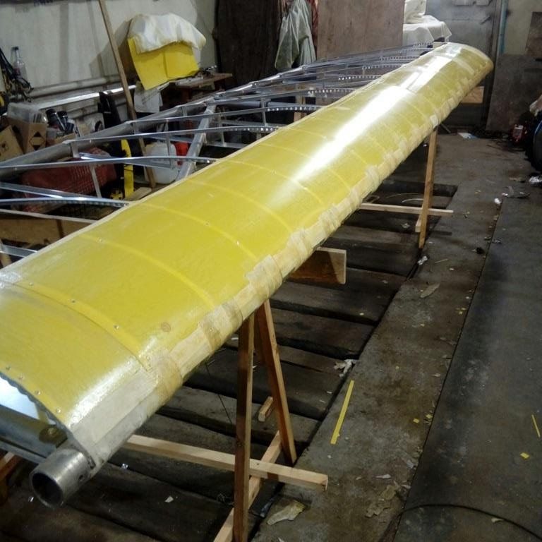

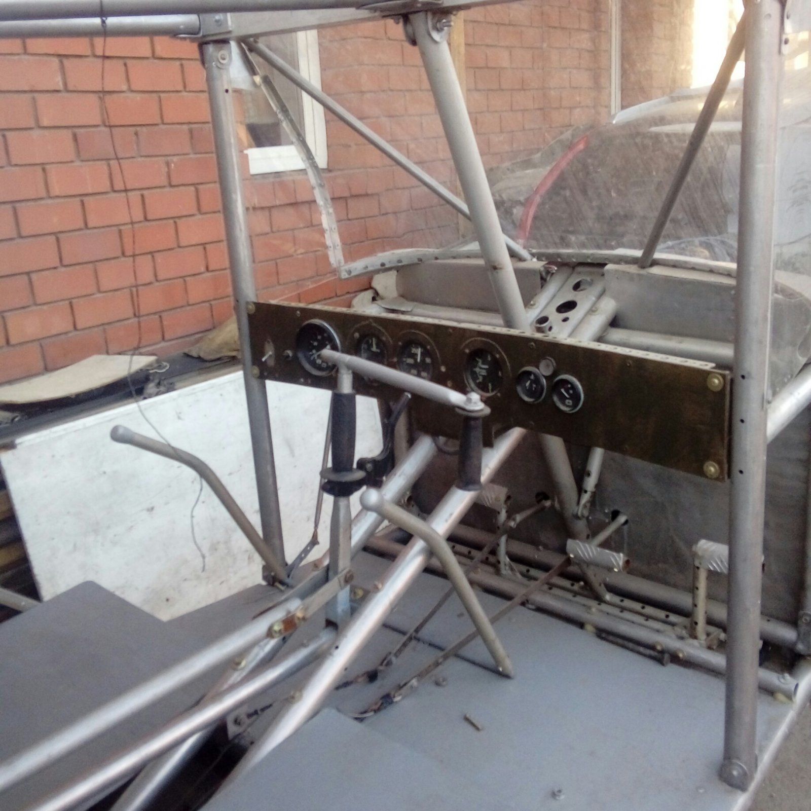

angar138 Я полетел!!! 23 Май 2020 #38 Смогу выкладывать узлы и механизмы понемногу.Если нужен процесс постройки нужно просить знакомца чтоб показал.Я с почты не могу сюда фотки перетащить
angar138 Я полетел!!! 26 Май 2020 #40 Подскажите пож.есть ли какие то стандарты? Т.е. сколько должно весить шасси относительно веса самолета? Пустого или снаряженного?
