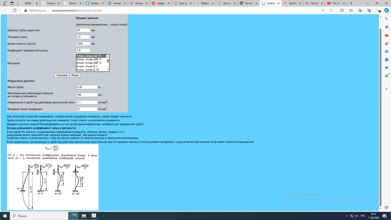

Профтруба скорее всего из Ст3. А вот онлайн калькулятор показал для АД31. Он немного уступает Ст3 по прочности. Получается перемычка не нужна. На истину не претендую. Может кто разбирается в сопромате, поправят. Можно ли доверять этим расчетам?

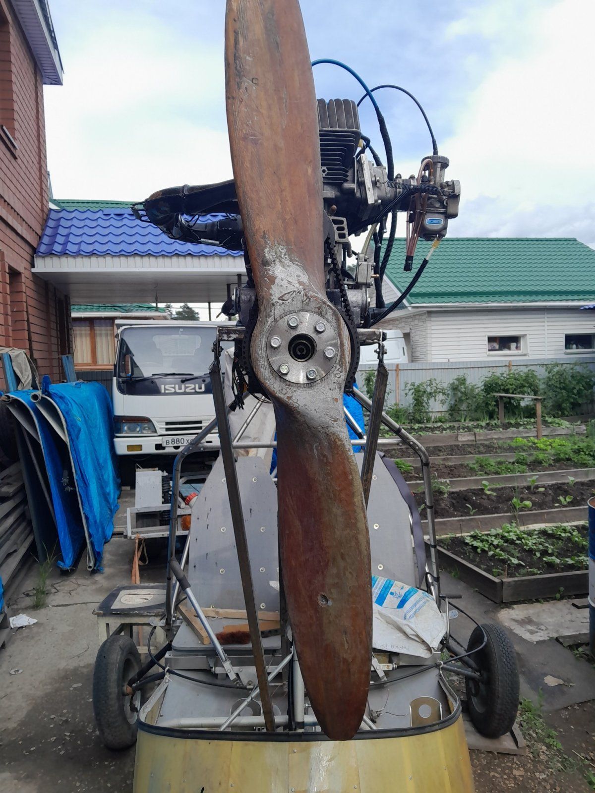

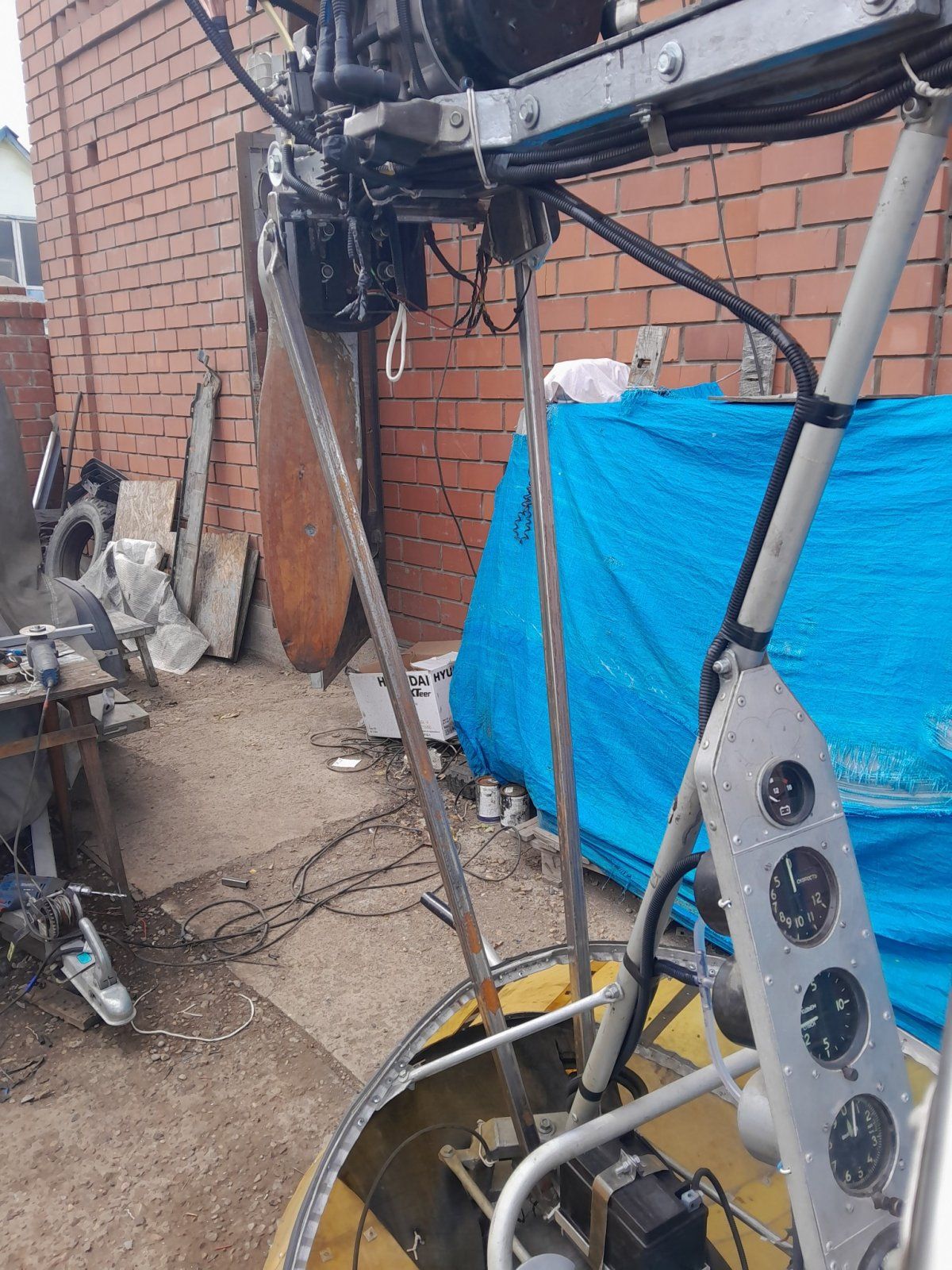

Ребята перемычка нужна.Собрал наскоро подкосы.С сыном завели.Скручивания моторамы нет ваще.Но вибрация на подкосах имеется.может всётаки на болтах ,чтоб не трескалось.в принципе могу сварить.аппарат подташить не проблема.думаю перемычку посредине сделать.Ща сделаю сфотаю
iae
Но вибрация на подкосах имеется. может всё-таки на болтах
Винт отбалансирован? Попробуй приварить на прихватки. Если вибрация не исчезнет, придётся более жёсткие подкосы делать. Если исчезнет приболти перемычку болтами.

Сегодня сын привезет инверторный сварочник .попробую прихватить перемычку.Заведем -посмотрим как поведут себя подкосы. Из 25х25 профтрубы тяжелая конструкция получается.но это уже на самый крайний случай,если 20х20 держать не будут
aerik
Почему дюралевые Д16Т трубы взамен не поставить? Великолепная жесткость и легче в 2,5 раза? Те же 30×1,5.

Сделал перемычку на болтах.От руки ваще крепко.Сегодня подьедет сын заведем посмотрим как поведет себя конструкция

Вместо профтрубы из стали 3, можно и трубу из АД31 применить, в данном случае, если вес важен. Их обычно гораздо проще найти.
