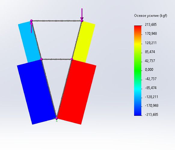

Треугольник остается. Просто добавляется перемычка для увеличения устойчивости длинных труб. Как контрподкос на крыле.
Перемычка не увеличит устойчивость. труб. Как ни странно, ниже перемычки осевые усилия в трубах будут больше, нежели без перемычки.

А почему так? Если перемычку посередине труб установить, то почему именно ниже усилия станут выше? В плоскости перемычки, трубы устойчивей будут. Перемычку закрепить шарнирно.
iae

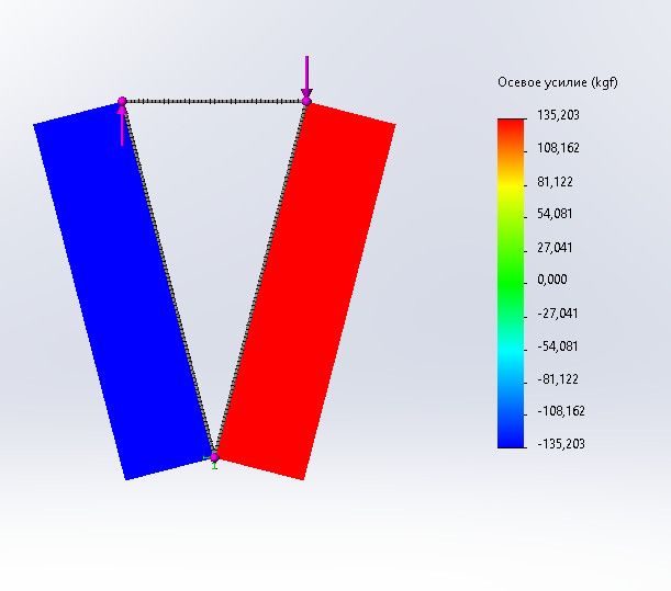

Смотрите сами. В солидворкс смоделировал оба случаяю

Шарнирная перемычка вообще не будет никакого влияния не будет оказывать. Лишний вес возить только.

Шарнирно - на болтах. По одному.
2 iae странно. Мне кажется Вы исходные условия как-то не так задаете... Почему нагрузки в разные стороны? Мы вес мотора с учетом расчетной перегрузки и коэффициента делим на количество его опор. Получается сжимающая нагрузка. К примеру: ВМУ 60 кг * 4*1,5=360 кг. Разделим на три точки опоры (крепление моторамы на трубе и две стойки) 120 кг на одну трубу подкоса. Расчеты очень примерные - не придирайтесь к цифрам))) А у Вас на картинке 213 с половиной...
