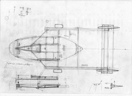

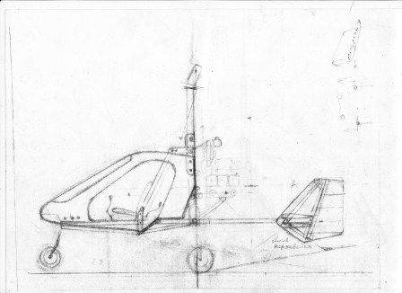

Зачем ему делать из нержавейки если он может себе нормальную дюраль достать?
В нашем случае выбор между китайской нержавейкой и отечественной ст-20.При этом аппарат строится своего собственного проэкта.А это значит постоянная переделка или изготовление заново,что само собой предпологает израсходование материалла в пустую.Уже на вторую версию рамы я перешол на ст-20,потому как нержавейка влетает в копеечку. Ведь как получается - просверлил отверстие нетам,трубу выкидывай!!! Я подумал - если консрукция удастся,её легко можно будет скопировать с применением нержавейки и без лишних затрат.
А-то и вовсе,покрашу всё как есть по нормальному.Мне на 10 лет хватит за глаза!
На будущее я смотрю реально.Сертификация и регистрация мне не светят.На суд технарям я своё творенье не повезу.
А значит ,мне как партизану,плевать из чего стрелять,лишбы убивало на повал.

Попробуй на этих калькуляторах, довольно интересные штуки http://www.katamaran.ru/sopromat/
Не понял, объясните, кто знает. Какие марки материала подразумеваются в калькуляторе под углеродистой сталью и аллюминиевым сплавом ? СТ-20 и Д16Т ?

Могу заложить по вашим просьбам любые материалы, но в калькуляторы не по этому адресу.
Денис
Ну китайские материалы я отбрасываю сразу - видели пробовали.
А по поводу переделки собственного проекта, то он обычно переделывается на стадии компьютер/бумага, а не тогда, когда уже построен.

К сожалению компьютер и бумага не всесильны и не возможно предвидить всё,например засады по креплениям агрегатов к раме.Темболее что не все умеют работать с программами,да и программы для проектирования автожира готовой нет.На компьютере можно только набросать чего ты хочеш получить и примерно посмотреть что из этого получится.

На компе и бумаге лелаются компановка с центровкой, а крепление агрегатов обычно делается по месту...

Как посчитать профильную трубу 60х40х2(нержа.. или -ст20),  изгиб- пролет нижней  балки рамы 2е трубы  2000мм: и вертикальное стойки 1000мм  V  вернее л. точнее трех угольник ,сторона 1000..- сжатие , растяжение по  одной вершине- а может у кого готовый  результат есть .
