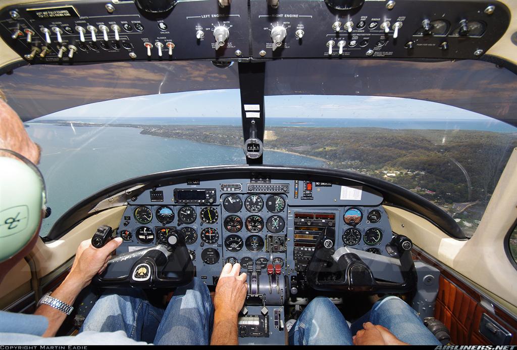

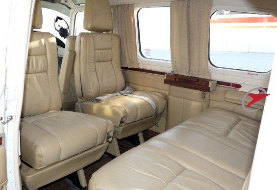

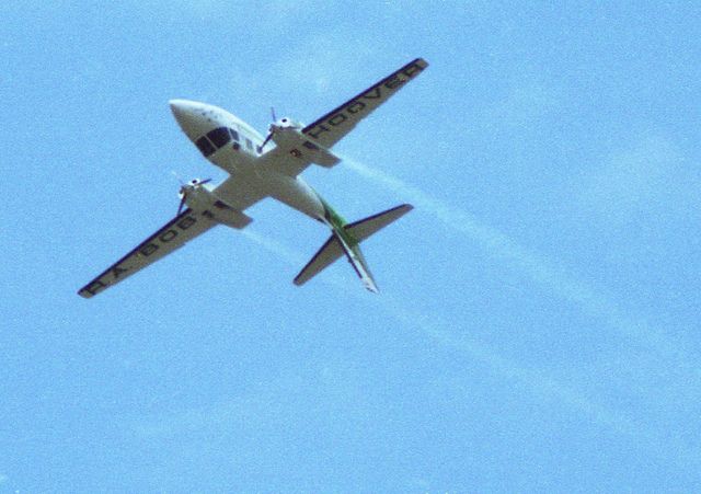

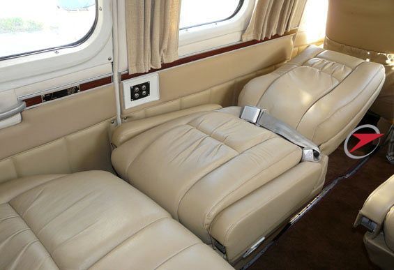

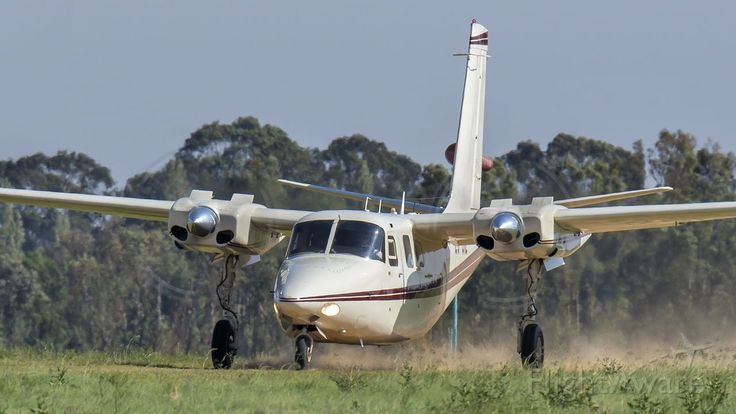

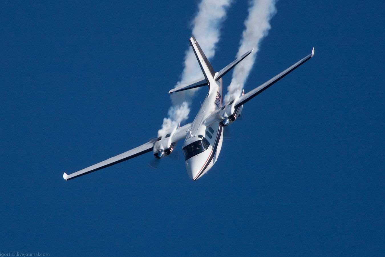

Каждый имеет право на выбор, тем более на вкус и цвет, товарищей нет. Я лично в своё время хотел купить Aerocommander 500S "Shrike"(на таком выступал Bob Hoover) По ЛТХ(скорость и дальность) он сравним с Cessna 310, но "салон" намного габаритнее, с реальными 6 сиденьями(на С-310 на задней сидушке сидеть не очень удобно). Плюс на 500ом на пилоттские сидения своя дверь + отдельная дверь в салон. Аэрокоммандер 500 тоже может летать с грунта. 500ый не герметизирован и его тех обслуживание не дороже С-310. И вообще это лайнер(маленький Ан-24)
