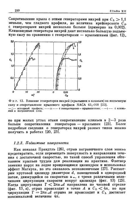

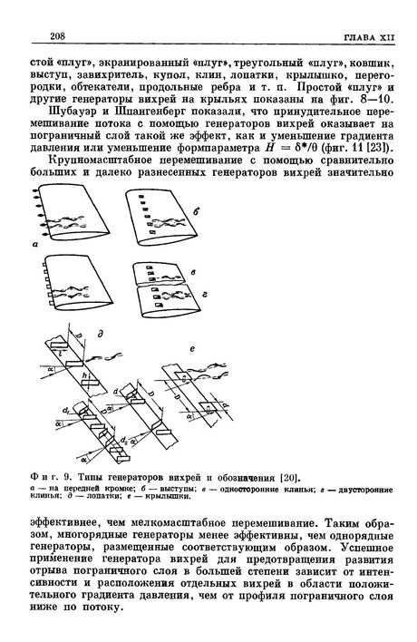

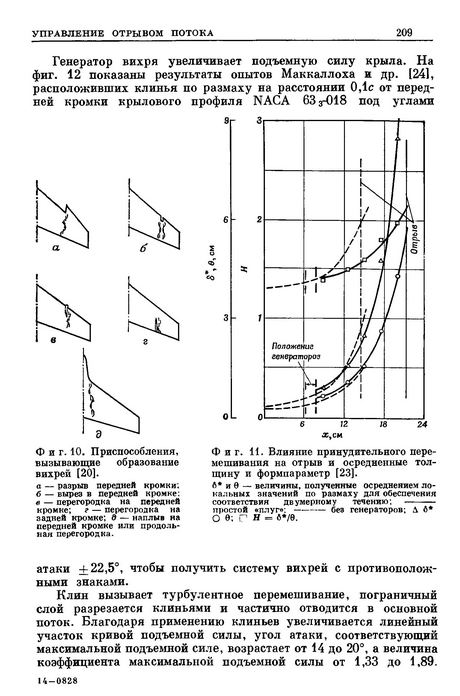

Прошу помочь найти литературу, расчёты по теме "Турбулизаторы" они же Vortex Generators, Вортекс Генераторы, завихрители, гребешки и т.д.
Интересует ответы на вопросы:
"плотность" их установки (насколько часто они должны распологаться по размаху крыла),
положение относительно САХ (10, 15, 20% и т.д.),
какой высоты они должны быть,
под каким углом должны распологаться
форма их (прямоугольная или треугольная)
на сколько увеличивают Су и Сх, угол атаки и графики...
Они применяются на многих самолётах серийного производства. В основном на хвостовом оперении, как я понимаю, для эффективности РВ, РН. А на современных боингах и аэрбасах и на крыле.. Так же их устанавливают на закрылки...
Не допускаю мысли, что можно их поставить, а дальше будь что будет. Уверен, что многие поделятся если не расчётами, то опытом их применения

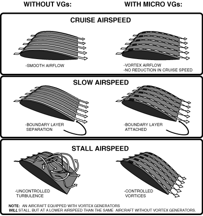

@ Fa-Fa
здравствуйте.
А в вашей программе можно как-то их попробовать? Я имею ввиду ваша программа считает обтекание вместе с турбулизаторами?

Вам  КАА  всё  очень  правильно  сказал, наверно стоит  правильно  называть  предмет  обсуждения.   Вы  наверно  имели  ввиду  вихрегенераторы, так  это  совсем другое  и  назначение у  них  совсем  другое.    Если Вы  о  них , то  скажу , что  они оказывают  неплохое воздействие  на  срывные  характеристики  крыла, но  только  при  правильном  их  взаиморасположении  иначе  это  будет  набор  повышающий  Сх  не  более.  От  углов  их  установки зависит  и  прилегание  верхнего  потока  и  делать  это  наверно  целесообразно  после  аэродинамической  продувки с  лентами    или  строго  по  чертежам  проверенной  модели самолета.  Для  примера  расскажу  , что  при  облете  СН  701  самолет  тупо  не  хотел  лететь.  Все  проверили  вроде  все  в  норме,  а  потом  сборщик  самолета  вспомнил, что  собирал  предкрылок  без  шаблона  , на  глазок.  После  когда  переустановили  предкрылок я  сам  обалдел, самолет  залетал, да  еще как. 😉

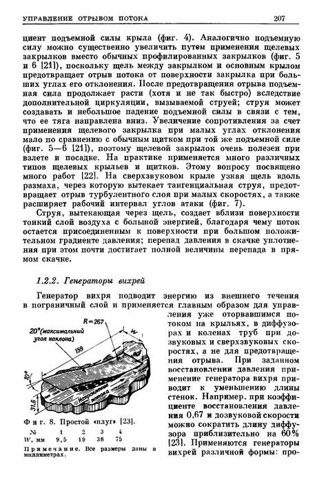

Вот именно поэтому я и хочу разобраться в этом вопросе и найти расчёты, ну или хотя бы ТОЧНУЮ, рабочую схему их расположения. Понимаете? Я хочу понимать, что будет, если я установлю их ближе к носку или ближе к середине по хорде, часто или редко .... Ну и тд. Удивлён, что бывает "на глазок"... "На глазок" - это может опытный конструктор.. Поликарпов мог бы себе такое позволить. Другие уважаемые конструкторы тоже могли бы себе такое позволить, НО если они это и делали, то только для проверки своей конструкторской интуиции и с полной уверенностью, что это будет безопасно.. А здесь... Сделал не по-шаблону... И "вспомнил" после неудачного испытания... Я извиняюсь за критику. Это для того, что бы прояснить, чего в итоге МНЕ надо  :-?

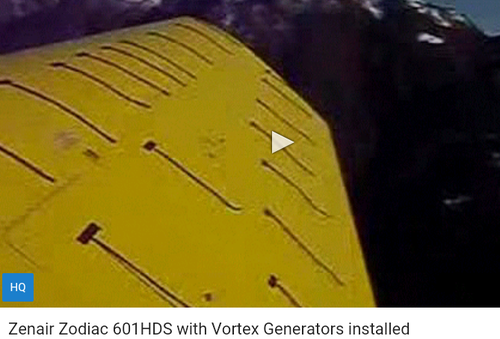

Я не специалист в теории вопроса... Но могу написать как делали мы на самолете моего друга.
Когда строительство самолета по свободно находящимся в сети чертежам Зодиака подходило к завершению, мы встретили ролик на тьюбе :
http://m.youtube.com/watch?v=hyrd-47vtDI
И еще  подобный :
http://m.youtube.com/watch?v=YQO7SoULc3U
Идея понравилась, и мы решили применить вортекс генераторы на своем самолете.

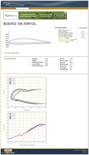

В теме где обсуждается аэродинамика - не лишним будет упомянуть что профиль крыла у нас очень похож на применяемый у Криса Хайнца - но формально другой.
У нас применен довольно известный профиль Боинг 106.

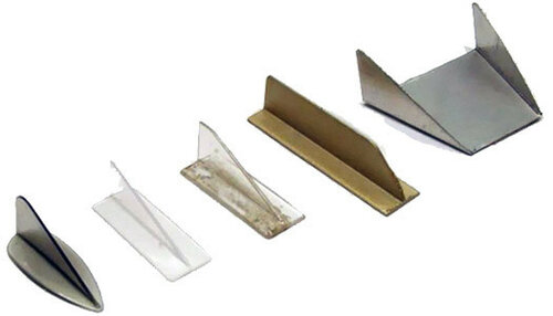

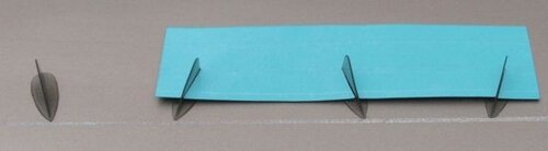

Как правило - там приводились картинки с разными вариантами исполнения самих элементов - типа этой :

Ну и далее - пояснялось что пластмассовые или дюралевые элементы могут быть закреплены на двусторонний скотч или приклеены специальным клеем или приклепаны.... Размещение элементов  производится согласно инструкции для конкретного ЛА - прилагаемой к кит набору высылаемому за вполне приличные деньги.
Собственно сами элементы - достаточно незамысловатые.  Некоторую сложность представляет выбор их геометрических размеров и способа размещения - так как инструкция по пременению естественно в открытом доступе обычно отсутствует.

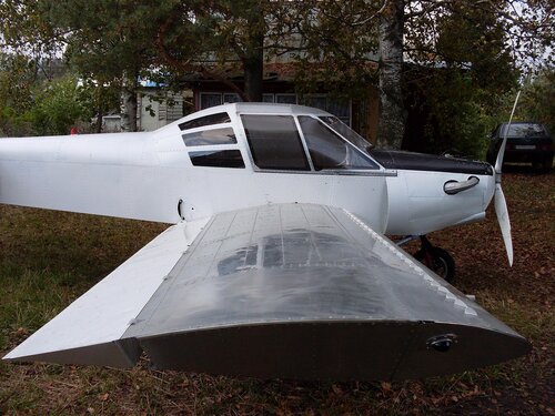

Хотя я сам принимал участие в работе, я написал хозяину самолета, чтобы он подтвердил  по каким точкам мы клепали вортексы.  В общем - мы делали так :
Расстояние от переднего края крыла - 12 - 15 % ширины ( хорды ) крыла.
Расстояние между элементами - 100 мм.
Угол отклонения элементов от оси самолета - 10 - 12 градусов.
Длина элемента - 30 - 35 мм. Высота - 15 мм.
( В качестве заготовки использовали пластмассовый уголок со строительного рынка ).
( Если я пишу 30 - 35 мм - это не значит что можно делать все элементы на одном самолете разные. Это значит что размер может быть в этих пределах - но при изготовлении комплекта элементов они не должны отличаться по размерам больше чем на 1 мм. Во всяком случае к этому следует стремиться. Мы все элементы вырезали ножницами по одному шаблону и потом  обходили по контуру продольными движениями напильника для устранения неровностей. )

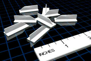

За образец формы мы взяли элемент как на рисунке ниже
( только с некоторым упрощением - не из тавра, а из уголка. И пожалуй - чуть больше скошенный. Кроме того - уголок лучше подходит для крепления заклепками )

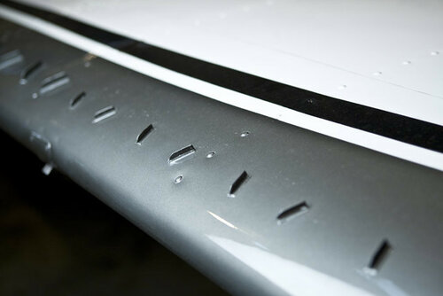

Готовый результат работы :

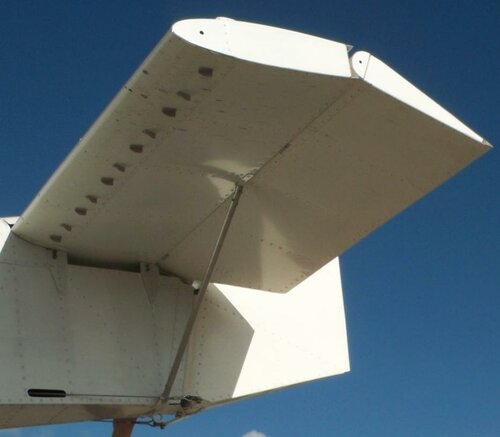

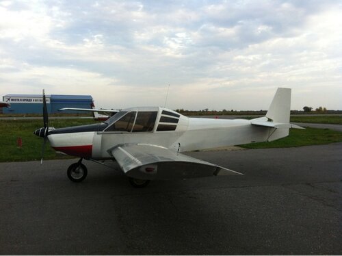

На горизонтальном хвостовом оперении вортекс генераторы установлены
не сверху ( как на крыле ),  а снизу.

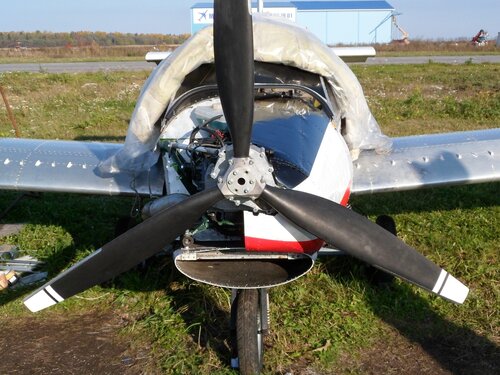

Крайнее фото - уже с новым мотором
