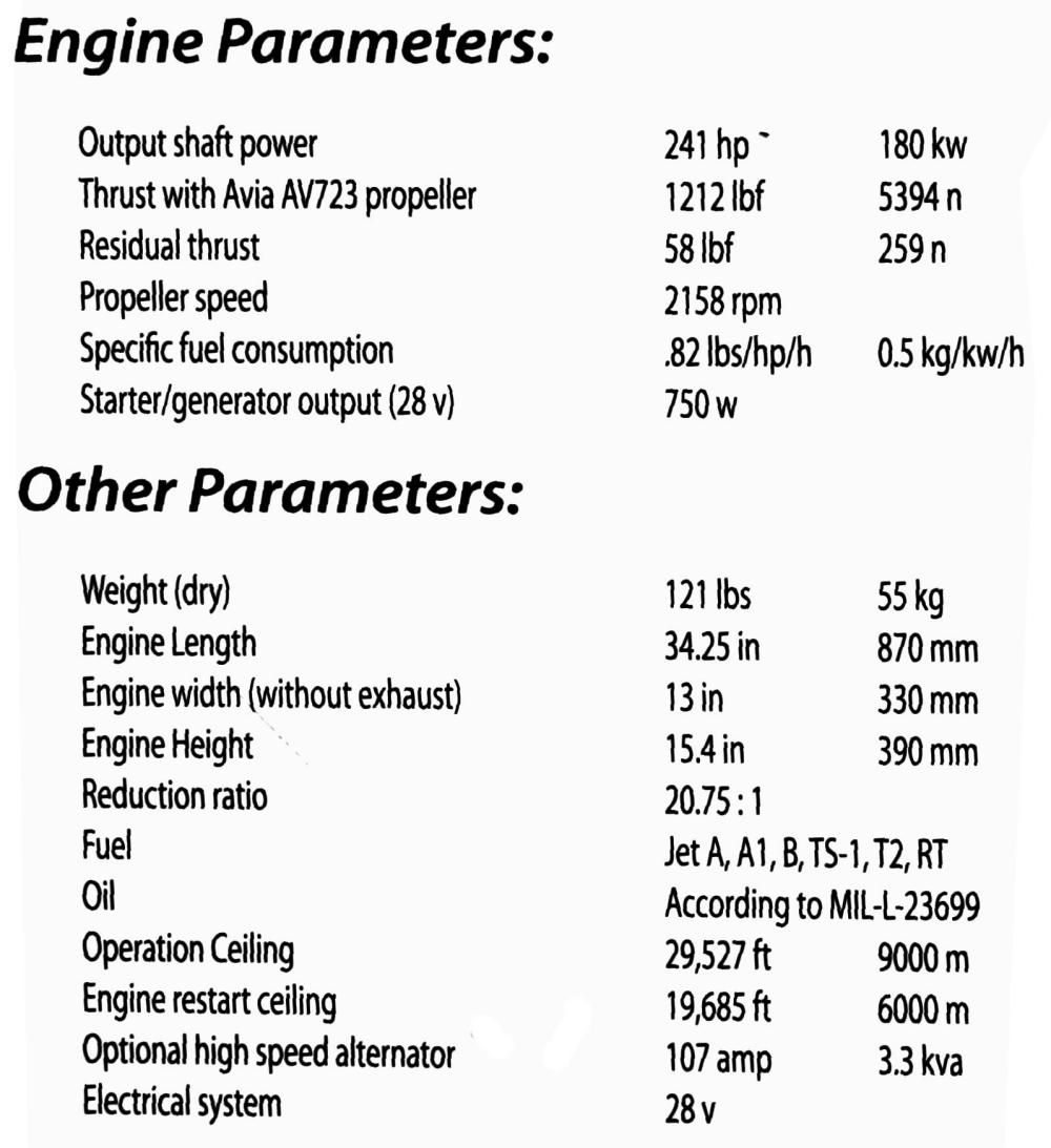

С чешской СУ идея понравилась Улыбка Копаю в этом направлении... На представленном сайте и в предлагаемых фирмой материалах нет многих параметров...
ко-чо "накопал"
долго и тупо пытался вычислить удельный расход керосину для ТР100 по графикам TJ100 - получалось что-то страшное (до сюрреализма). наконец нашел прямые данные (см. имидж) - 0.5 кг/кВт*час... это тоже страшно!!! при 140 кВт = 70 кг ~ 100 литров! в час.
сравниваем с конкурентами RR300 (ссылка на R66) - 70 литров или ~ 50 кг в час...  обидно, однако
http://www.helicopter.su/press-centr/articles/legkij_vertolet_robinson_r66_s_odnim_gazoturbinnyim_dvigatelem_rolls-royce_rr300.html?searched=r66&advsearch=allwords&highlight=ajaxSearch_highlight+ajaxSearch_highlight1
ну и, если я правильно понял, - ресурс на некоторые компоненты ТР100 2000-4000 часов, что для ГТД просто не красиво. ну и где-то, между прочим, вскользь, что это для UAV (беспилотники) - вр.как, одноразовое изделие :)

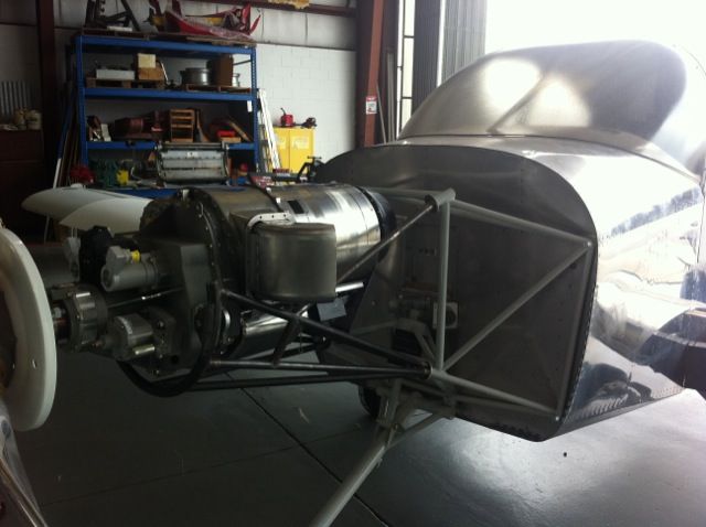

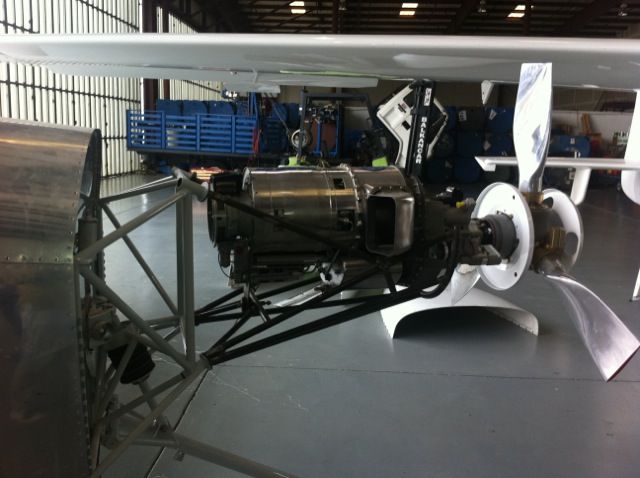

2 недели назад разговаривал с Американскими дилерами этого двигателя. Цена на него в Америке уже точная-90 тыс долларов. Цена включает в себя двигатель со всеми системами управления. Изготовление 3 месяца. У американских диллеров этот двигатель стоит на RV-10

Ну если ставят на самолёт в варианте Solo, а не Twin - это уже ведь что-то да значит. :) Не так ли? А RV-10 - аппарат достаточно серьёзный для уровня "самоделки выходного дня" ;D

Кстати расход топлива, который заявляет диллер: 16 галлонов крейсер на высоте 8000 футов, 20 галлонов на уровне моря
А как-то расшифровать это можно (в метрические е-цы)??? :STUPID
И еще...
среди прочего проскользнуло: "поддержка постоянных оборотов гидравликой..." - это надо понимать как автоматический ВИШ с гидроприводом???
zatura
Приблизительно 60 литров на высоте 2500 метров или 75 литров на уровне моря.  Да там гидравлический ВИШ
zatura
Да, этот двигатель полностью управляется системой FADEC
mechanic
я ничего не строю, но сочувствую
Спасибо, это уже лучшее...
