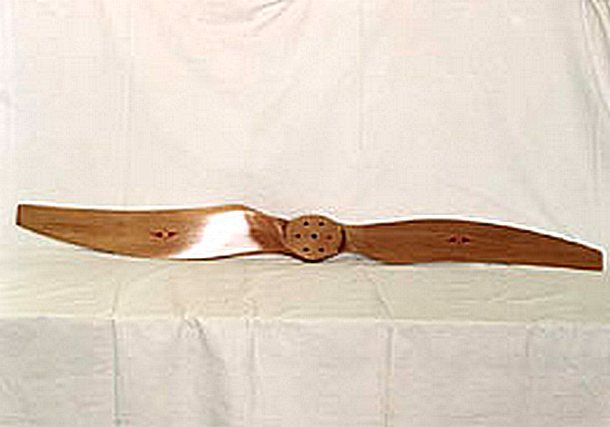

Посмотрите тут . Данные  несколько отличаются .
E06
Толкающий винт 130 см с большой тягой и низким шумом для двигателя Mini 2 Evo
http://www.simonini-flying.ru/motors/propellors/index.htm
С сайта производителя . Не пробовали такой пропеллер ?
    29 КБ · Просмотры: 191
